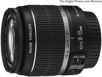

Έχω με 550D με τον "βασικό" 17-55 φακό (δεν είχα επιλογή σώματος/φακού. Ήταν "δώρο"). Ο φακός είναι ο επόμενος:
http://www.the-digital-picture.com/Reviews/Canon-EF-S-18-55mm-f-3.5-5.6-IS-Lens-Review.aspx
Δεν έχω μεγάλη εμπειρία από φωτό (αν και θεωρητικά έχω διαβάσει αρκετά, αλλά δυστυχώς δεν έχω εμβαθύνει "δοκιμάζοντας" κάτι το οποίο γνωρίζω ότι είναι το βασικό. Αν δεν βρέξεις κώλο ψάρι δεν τρως που λένε..) και οι φωτό που μου δίνει είναι για τα μάτια μου αρκετά καλές. Αλλά φαίνεται σαν κάτι να τους λείπει. Ειδικά στα πορτρέτα (της μπέμπας μου). Κυρίως δεν μπορεί λόγω f3.5 να μου απομονώσει το background, που από όσα έχω διαβάσει είναι το πρώτο που πρέπει να έχει ένα καλό πορτραίτο. Βγάζω δλδ 10 φωτό και η μία μου αρέσει ως αποτέλεσμα. Βέβαια εδώ παίζει ρόλο και το υπερκινητικό ταλέντο της μπέμπας..

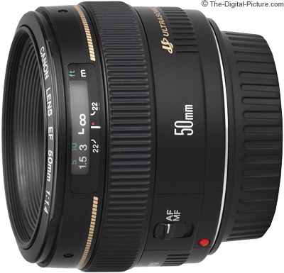

1) Canon EF 50mm f/1.4 USM
Σχετικά αργό ζουμ έχω διαβάσει αλλά ένας πραγματικά universal φακός.
http://media.the-digital-picture.com/Images/Review/Canon-EF-50mm-f-1.4-USM-Lens.jpg
http://www.canon.co.uk/For_Home/Pro...andard_and_Medium_Telephoto/EF_50mm_f1.4_USM/
Υπάρχει και ο 1,8 με πολύ χαμηλή τιμή αλλά είναι περιβόητος πέρα από την ποιότητα της εικόνας του και για την εξαιρετικά χαμηλή ποιότητα κατασκευής του. Ίσως ξεκινήσω με αυτόν αλλά θα ήθελα να πάρω "μια και καλή" κάποιον.

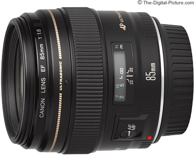

2) Canon EF 85mm f/1.8 USM
Διάβασα ότι έχει από τα ταχύτερα φόκους της Κανον και είναι ο ιδανικός για πορτρέτα. Το αρνητικό του που βλέπω είναι ότι έχει ελάχιστη απόσταση εστίασης τα 85 εκατοστά. Δεν ξέρω αυτό πόσο πρόβλημα είναι στην καθημερινή χρήση.
http://www.the-digital-picture.com/Reviews/Canon-EF-85mm-f-1.8-USM-Lens-Review.aspx
http://www.canon.co.uk/For_Home/Pro...andard_and_Medium_Telephoto/EF_85mm_f1.8_USM/
Τι κερδίζω και τι χάνω επιλέγοντας 85 εναντίον 50? Τι προβλήματα θα έχω στο πορτρέτο και στα τοπία/γενική χρήση σε καθέναν από τους δύο? Ο 85 είναι όντως ιδανικός για πορτρέτα? Αν ναι, μπορεί να παίξει και τον ρόλο του καθημερινού φακού? Σε γενική χρήση (διακοπές, τοπία, παρέες κλπ) θα πάρω καλύτερα αποτελέσματα (πέρα φυσικά από τις δικές μου ικανότητες) με κάποιον από αυτούς τους δύο σε σχέση με το 17-55 που έχω τώρα? "Ταιριάζουν" στην 550D? Το τελευταίο το ρωτάω γιατί έχω μπερδευτεί με το μέγεθος του αισθητήρα, το οποίο μέγεθος "αλλάζει" και την εστιακή απόσταση του φακού που φοράς. Δεν έχω βγάλει άκρη είναι η αλήθεια σε αυτό το σημείο.
Στο επόμενο συγκριτικό (σάιτ που έμαθα εδώ μέσα και ευχαριστώ αυτόν που το υπέδειξε) βλέπω μία σαφέστατη υπεροχή του 85 στην ευκρίνια έναντι του 50. Γιατί ισχύει αυτό? Παίζει κάτι με τα συγκεκριμένα δείγματα ή απλά εγώ δεν μπορώ να αξιολογήσω τα αποτελέσματα?

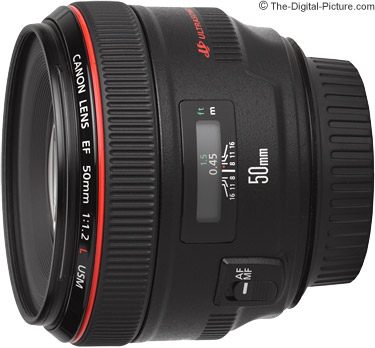

Φυσικά επειδή πρέπει να ονειρευόμαστε ξύπνιοι από όσα έχω διαβάσει ο επόμενος είναι ένας εκπληκτικός φακός με ένα ταμπελάκι τιμής αρκετά πλατύ όμως :
http://www.the-digital-picture.com/Reviews/Canon-EF-50mm-f-1.2-L-USM-Lens-Review.aspx
http://www.canon.co.uk/For_Home/Pro...ndard_and_Medium_Telephoto/EF_50mm_f1.2L_USM/
Με εξιτάρει το 1.2 και το κόκκινο δαχτυλίδι. :grinning-smiley-043

ο φακός που έχεις είναι ο 18-55 :) και όχι ο 17-55 της Canon ο οποίος είναι αρκετά ακριβός και με σταθερό διάφραγμα 2.8 :)
Απο τους 3 φακούς που σε προβληματίζουν, η πιο σοφή επιλογή είναι ο 50άρης αλλα όχι ο 1.4 αλλά ο 1.8. Η διαφορά τους είναι κυρίως στην ποιότητα κατασκευής και πιο κυρίως στην τιμή. Ο 50/1.8 κοστίζει 95 ευρώ και από το f/2.5 είναι εξαιρετικός.
O 85άρης θα σου δίνει πολύ κλειστό πλάνο και δε νομίζω να σε βολέψει για τη μπέμπα (μπορεί να κάνω και λάθος όμως).
Τώρα ο 50/1.2 είναι υπερβολή :). Όχι για τα χρήματα, αλλά για το ότι είναι βελτιστοποιημένος να συμπεριφέρεται καλά στα ανοιχτά διαφράγματα με ότι συνεπάγεται αυτό. Απο το 2.8 και πέρα συμπεριφέρεται σαν τον 50/1.8 και τον 50/1.4. Πρέπει να ξέρεις τι θες για να εκμεταλλευτείς αυτό που προσφερει ο εν λόγω φακός (πέρα απο το κόκκινο δακτυλίδι :) Επίσης δεν ισορροπεί καλά πάνω στο entry level σώμα (*) που έχεις και μακροπρόθεσμα αυτό μπορεί να αρχίσει να σε ενοχλεί....

Έχεις δίκιο για το 17. Το έγραψα λάθος. Στο λινκ έχω βάλει τον σωστό όμως. :-)
Τον 50 1.2 απλά τον ανάφερα. Δεν υπάρχει περίπτωση να δώσω τόσα χρήματα. Δεν είμαι ούτε επαγγελματίας για να κάνω απόσβεση αλλά πολύ περισσότερο ίσως να μην μπορέσω και να δω τις διαφορές που θα έβλεπε ένας έμπειρος. O Sigma (δεν ξέρω, αναρωτιέμαι) στα 30μμ δεν είναι "μέτριος" για πορτραίτο λόγω εστιακής απόστασης? Το πορτραίτο είναι προτεραιότητα και τα υπόλοιπα έρχονται δεύτερα.

Τα 50mm σε κροπ μηχανη, προσωπικα, δεν μου ταιριαξαν. Ετσι πηγα στα 85mm (για εξωτερικους χωρους) και στα 35mm (για εσωτερικους). Για τη φωτογραφια που κανω, βολευομαι και με τα δυο. Για τη δικη σου περιπτωση και αναμεσα στα 50 και 85mm, θα ελεγα να δεις με τον 18-55 αν σε βολευουν τα 50 ή προτιμας κατι πιο τελε...
Αν προτιμας το πιο τελε, θα σκεφτομουνα και τον κανον 100/2 macro, για την διπλη ιδιοτητα του (εναντι του 85/1,8). Αυτο που -πιθανως- θα σε περιορισει/δυσκολεψει και με τους δυο, ειναι οτι θα πρεπει να πιανεις σχετικα υψηλες ταχυτητες για να εχεις καθαρες ληψεις.
Αν παρεμενα στα 50mm, θα επελεγα -μαλλον- τον 1,4 λογω usm (και υπο την προυποθεση οτι θα τον κρατουσα αρκετο καιρο, και δεν θα τον αγοραζα δοκιμαστικα, ωστε να δικαιολογησει και το επιπλεον ποσο απο τον 1,8)....
*Βεβαια, με τα 85mm και πανω (σε κροπ), ξεχνας ολοσωμα πορτραιτα σε κλειστο χωρο ή και σε εξωτερικο εκτος και αν στεκεσαι αρκετα μακρια απο το θεμα... θα εχεις ομως πολυ ωραια φλουταρισματα στο φοντο, αν τραβας απο τη μεση και πανω...
