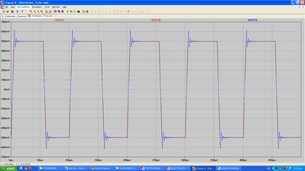

"Έτρεξα" στο LTspice 10 μέτρα από τα Goertz MI-1 και Nordost Blue Heaven LS με φορτίο 4Ω και σήμα
τετραγωνικούς παλμούς 10KHz 1Vp-p (rise, fall time ~6μs).
Τα καλώδια αποτελούνται από 32 τμήματα (1ft το καθένα) με τις αντίστοιχες χωρητικότητες και αυτεπαγωγές.
Η παράλειψη της εν σειρά αντίστασης δεν έχει κάποια επίπτωση (μόνο μία εξασθένηση της τάξης των 0.3dB)
Τα αποτελέσματα είναι αρκετά ενδιαφέροντα!

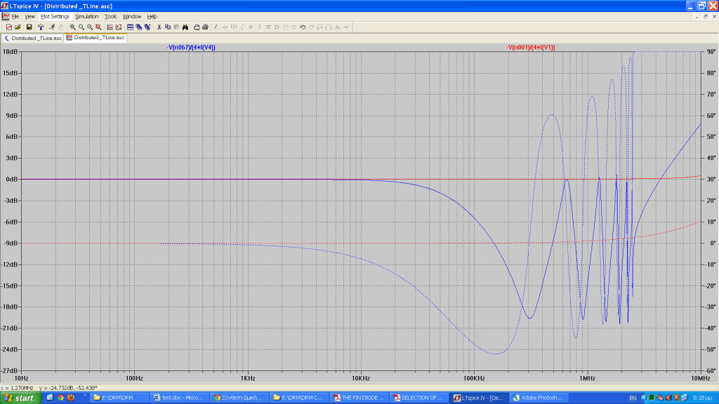

Επίσης πολύ ενδιαφέρουσα και η εμπέδηση που βλέπει ο ενισχυτής (wrt 4Ω).
Θα ήταν αρκετά πιο ενδιαφέρον αν μπορούσαμε να τα μετρήσουμε και στη πράξη.

Λάμπρο μπορείς να επαναλάβεις τη δοκιμασία αλλά με μικρότερο μήκος καλωδίου, εκεί γύρω στα 2-3 μέτρα, για τα 2 καλώδια που ανέφερες;
Στο παραπάνω διάγραμμα το μπλε σε ποιο καλώδιο αναφέρεται; Το κόκκινο πρέπει να είναι ο παλμός που φεύγει από τον ενισχυτή έτσι;
Ένας σωστός αναπαραγόμενος τετραγωνικός παλμός, δεν σημαίνει απαραίτητα ότι θα ακούγεται και καλύτερα αλλά όμως είναι μια ένδειξη ότι κάτι πάει καλά. Στο άρθρο, που βασικά ήταν κατοχύρωση πατέντας, φαίνεται πως ακόμη και το διηλεκτρικό μεταξύ των αγωγών επηρρεάζει τη χαρακτηριστική αντίσταση προς το επιθυμητό (κατά τη Goertz), 2-10. Αν και λέμε ότι η χαρακτηριστική αντίσταση δεν έχει αξία σημαντικότητας στο ακουστικό φάσμα, να που αρχίζει να δείχνει κάποια μετρητικά αποτελέσματα μέσα στο ακουστικό φάσμα, μάλλον αξίζει περισσότερο διερεύνηση.
Απάντηση: Σύνθετη Ωμική Αντίσταση καλωδίου ηχείων και DIY-κες κατασκευές
Κωνσταντίνε, να'ναι καλά το copy paste. Με γεωμετρική πρόοδο αυξάνεται το πλήθος των τμημάτων.
Μανόλη το κόκκινο είναι το goertz!
Πρακτικά ταυτίζεται με το σήμα της πηγής.
Ένας σωστός τετραγωνικός παλμός απλά είναι ένα θετικό αποτέλεσμα.
Η σύνθετη αντίσταση που βλέπει ο ενισχυτής ίσως είναι πιο σημαντικό μέγεθος.
Για τα δύο μέτρα (6ft)
Η τάση στο φορτίο
και η εμπέδηση που βλέπει η πηγή τάσης
Όπως σωστά είπε και ο Δημήτρης ένα ηχείο έχει μη σταθερή εμπέδηση.
Αλλά από κάπου πρέπει να ξεκινήσεις και κάτι πρέπει να έχεις ως αρχικό στόχο, αλλιώς παραμένεις στις τυφλές δοκιμές.
Όμως αν το καλώδιο κάνει να φαίνεται το φορτίο περισσότερο χωρητικό ή επαγωγικό τότε ο ενισχυτής αν δεν έχει επαρκές
περιθώριο φάσης μπορεί να αρχίσει να τα βρίσκει σκούρα.

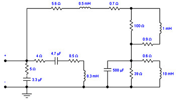

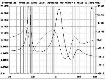

Να σε βάλω και σε ένα άλλο κόπο, κάπου είχα βάλει ένα κύκλωμα εξομείωσης τεχνικού φορτίου που χρησιμοποιεί το Stereophile. Σαφώς δεν καλύπτει όλα, αλλά νομίζω ότι ήταν ένα τυπικό σχέδιο bass-reflex (δύο δρόμων νομίζω). Να στο στείλω να το βάλεις, να δεις τι δίνει;
Και μάλλον θα κάνω και ένα πειραματισμό σε πραγματικές συνθήκες με 2-3 καλώδια ηχείων εκεί στα 2-3 μέτρα, αλλά με τεχνικό φορτίο.

Να το διάγραμμά τους
