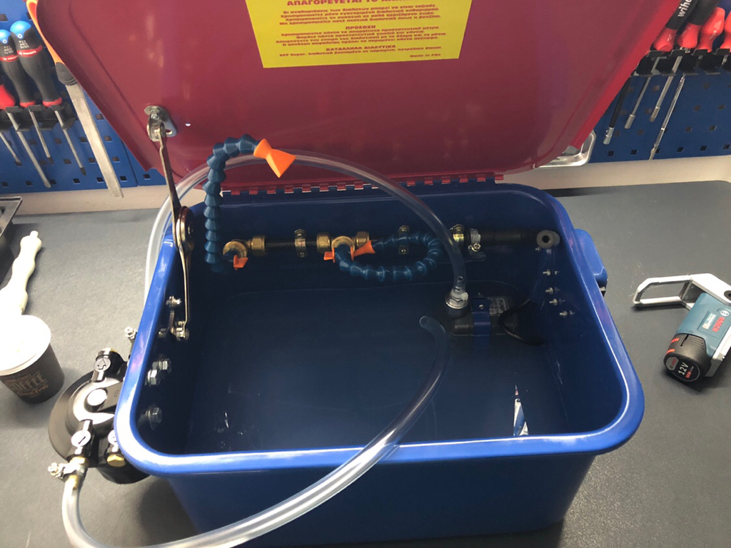

Καλησπέρα σας. Ανοίγω το νήμα με σκοπό να παρουσιάσω μια βελτίωση εργαλείου, το οποίο χρησιμοποιώ κατά κόρον στις εργασίες μου. Περί του πλυντηρίου εξαρτημάτων ο λόγος.
Στην αγορά, κατά πλειοψηφία για εμάς τους ερασιτέχνες κυκλοφορούν κινεζικά πλυντήρια, τα οποία ενώ μεταλλουργικά είναι ανεκτά, πάσχουν από αντλία και σύστημα φιλτραρίσματος του υγρού καθαρισμού. Το υγρό καθαρισμού είναι και το πιο ακριβό αναλώσιμο, αφού μεσοσταθμικά, κοστίζει πάνω από 5 το λίτρο. Δεδομένης της απουσίας φίλτρου, είναι βέβαιο ότι θα το πετάμε κάθε φορά, που καθαρίζουμε τα εξαρτήματά μας.
Η παρουσίαση εχει δυο σκέλη. Το πρώτο αφορά την βελτίωση του συστήματος αντλίας και το δεύτερο το πως διαχέεται το υγρό καθαρισμού στο θάλαμο για καλύτερα αποτελέσματα.
Θα παρουσιάσω ανάποδα, δηλαδή πρώτα η βελτίωση του συστήματος διάχυσης υγρού και κατόπιν του συστήματος άντλησης.

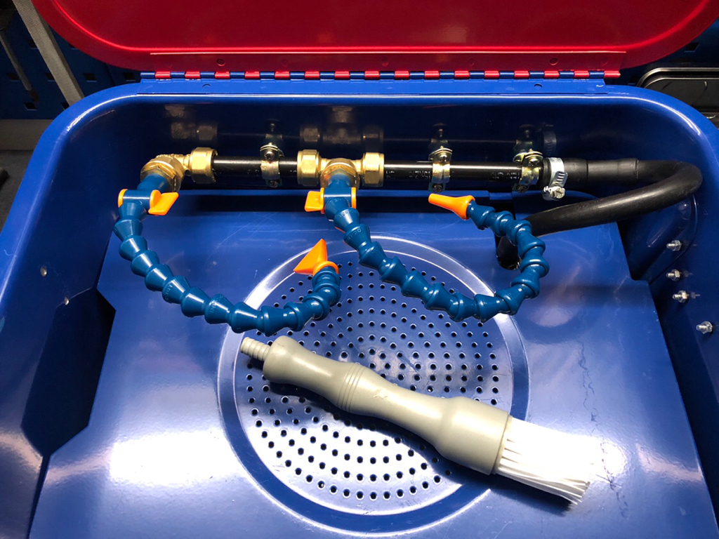

Όπως βλέπετε και στη πρώτη φωτο το σύστημα αποτελείται από μια εμβαπτιζόμενη αντλια ύδατος και εν συνεχεία, το υγρό ανακυκλούται στον θάλαμο καθαρισμού από ένα μετάλλικό στόμιο. Το στόμιο αυτο, στερείται ικανης ροής και δυσχαιρένει την εργασία, λόγω στενότητας του θαλάμου καθαρισμού. Χρησιμοποίησα σκληρό σωλήνα διέλευσης υγρών φ15 και ρακόρ χαλκού για να κατασκευάσω δυο οπές διάχυσης, στις οποίες θα προσαρμοστούν εύκαμπτοι σωλήνες υγρού σαν αυτούς που χρησιμοποιούνται στα συστήματα παροχής υγρού κοπής (τόρνοι κλπ).

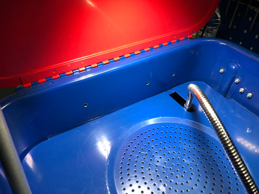

Εδώ η διάτρηση για την προσαρμογή.
Και εδώ το σύστημα αναρτημένο
Θα επανέλθω αύριο, με την τοποθέτηση των σωλήνων και ένα βίντεο δοκιμής.
Ευχαριστώ.
Σωλήνες τοποθετημένοι και έτοιμοι.

Πολυ ωραια κατασκευη φαινεται Κωστα, γεια στα χερια σου!
Για πες δυο λογια για το πως λειτουργει, την φιλοσοφια του. Και τι ειδους εξαρτηματα πλενει κανεις εκει μεσα?
Ωραια και περιποιημενη μετατροπη αλλά γιατι να ακυρωσεις τη ροη μεσω του πινελου. Εαν η ροη ηταν υπερβολικη, θα ηταν καλυτεερο να βαλεις ενα βανακι στο πινελο
Έτσι του δίνει περισσότερη ελευθερία στα χέρια & θα κάνει πιο ευέλικτες κινήσεις με το ανεξάρτητο πλέον πινέλο.
Βέβαια ακυρώνει την αρχική σκέψη του κατασκευαστή αλλά ότι βολεύει τον καθένα.
Κωστα συμφωνω με το σκεπτικο σου αλλά τωρα τον περιοριζει και στον ογκο του προς καθαρισμα αντικειμενου.
Σιγουρα, ο ιδιοκτητης ξερει περισσοτερα και κανει οτι τον βολευει.

@Χιώτης. Το πλυντήριο εξαρτημάτων χρησιμοποιείται για τον καθαρισμό μεταλλικών κυρίως εξαρτημάτων από λάδια, ρύπους κλπ. Χρησιμοποιείται κυρίως από συνεργεία και χώρους επεξεργασίας μετάλλων. Καθαρίζουμε κυρίως μεταλλικά αλλά και πλαστικά μέρη. Τα τελευταία καθαρίζονται αποκλειστικά με υγρό που έχει βάση το νερό, ενώ τα μεταλλικά με βάση διαλύτες.

Το μείζον, αρχικά, ήταν η περιορισμένη παροχή υγρού και δευτερευόντως η στενότητα χώρου. Το πρώτο διορθώθηκε με την διάταξη που παρουσίασα. Το δεύτερο θα διορθωθεί με την αγορά πλυντηρίου 90 λίτρων.
Επίσης οι δυο σωλήνες αν προσέξεις,
έχουν διαφορετικά στόμια ενώ διαθέτουν και βαλβίδα απομόνωσης στην βάση τους, με αποτέλεσμα να αυξάνω την ροή σε οποιοδήποτε στόμιο κατά βούληση. Όσοι τα δουλεύουν καταργούν την απευθείας σύνδεση του πινέλου με την αντλία λόγω κούρασης στον χειρισμό, αλλά και περιορισμό στο ύψος των προς καθαρισμό αντικειμένων.
Παραθέτω φωτο το πως ήταν αρχικά
Και τελειωμένο για να δούμε το κέρδος χώρου.
