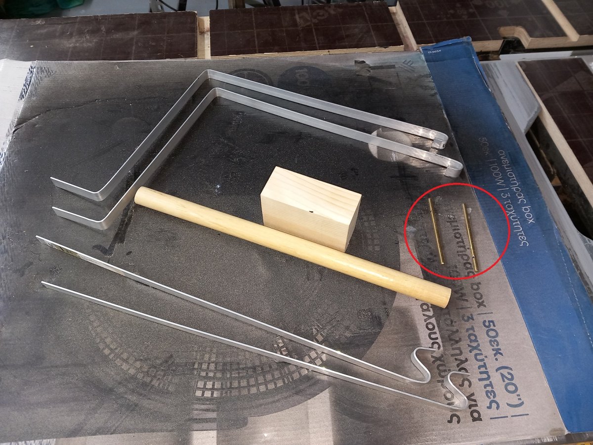

Στο τρίτο βιντεάκι έχει μια έξυπνη λύση για να περνάς σκοινί σε ψηλά σημεία. Είχα γράψει παλιότερα για κλαδέματα με αλυσοπρίονο χειρός (rope saw) οπότε έκατσα και το πάλεψα το Σ/Κ για μια παρόμοια κατασκευή.
Υλικά:
-λαμάκι αλουμινένιο 2Χ15mm (από Leroy) - λυγισμένο με τον οδηγό που είχα πρόσφατα φτιάξει.
-κομμάτι από ξύλινη βέργα Φ19mm
-ένα κομμάτι ξύλο για βάση
-2 μεταλικά αξονάκια Φ5 (από μηχανισμό για καζανάκι)

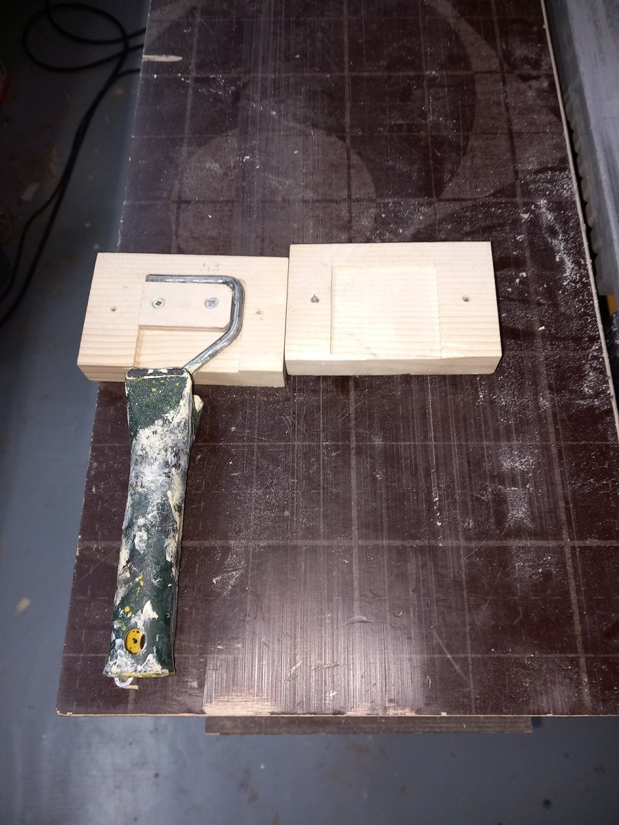

Έκοψα το ξύλο στη μέση και έκανα μια πατούρα για να στερώνεται μια λαβή για ρολάκια βαψίματος. Σκοπός είναι η λαβή να στερεώνεται πάνω σε ένα κοντάρι βαψίματος.

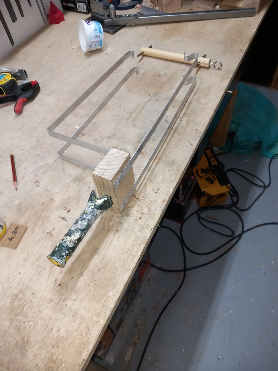

και εδώ έτοιμο.
Δείχνει να λειτουργεί, αν και με το αλουμίνιο βγήκε πιο ελαστικό από ότι περίμενα.
Πολυ καλός 👍 Μεχρι τι διαμετρο κλαδι εξυπηρετει?
15εκ, μάλλον το έχει και για 17εκ. Να γράψω και 2 πράγματα που ξέχασα να αναφέρω:
-Το ύψος της δαγκάνας πρέπει να είναι διπλάσιο από το άνοιγμα που θα μπει το κλαδί, αλλιώς δεν έχει χώρο για να ξανακλείσει το γλωσσάκι.
-Τα υλικά που έβαλα είναι πολύ λεπτά για τέτοιο μέγεθος. Θα βάλω εξωτερικά ενίσχυση από κόντρα πλακέ.
Reactions: nickolas and KOSSTV
...και η βελτιωμένη έκδοση:
-Έφερα τα ζευγαράκια από τα αλουμινένια λαμάκια πιο κοντά μεταξύ τους. Μια απόσταση ~2 φορές το πάχος της γλώσσας είναι μια χαρά.
-Ενίσχυση με κόντρα πλακέ 6 χιλιοστά.
-ένα λάστιχο να κρατάει την γλώσσα στη θέση της για την αποθήκευση.
Στις δοκιμές που έκανα σήμερα λειτουργεί άψογα.
