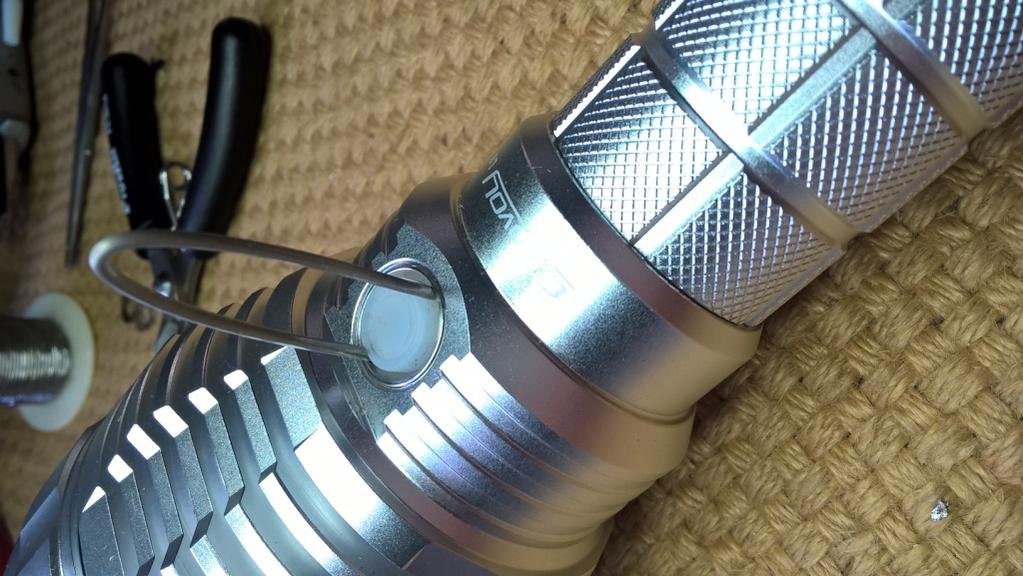

Για να μπαινοβγαίνει εύκολα το side switch χωρίς ξεκόλλημα κάθε φορά, έκανα σε μισό λεπτό με το dremel και ένα φρεζάκι καρβιδίου δυο εσοχές, που αφήνουν το pcb του πλάγιου διακόπτη να περνάει άνετα...

Όσοι αποφασίσουν να μπουν στο τριπάκι της μετατροπής του L6, ας έχουν στο μυαλό τους ότι είναι ένα "εύκολο" φανάρι. Είναι ευμεγέθες, οπότε υπάρχει χώρος να επέμβεις και κυρίως λύνεται εύκολα με το χέρι...
Το μόνο που χρειάστηκε (για να μην σημαδέψω το ανοξείδωτο δαχτυλιδάκι του side switch στο βάλε-βγάλε) ήταν ένα κομματάκι σύρμα ελατηρίου 1.5 mm κατάλληλα διπλωμένο για να ταιριάξει στις εγκοπές του δαχτυλιδιού, οπότε το ξεβίδωμα γίνεται παιγνιδάκι...

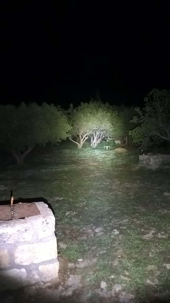

Σούπερ φανάρι... ακόμα και σε βραδιές γεμάτες σκόνη, όπως αυτές που περνάμε τούτη την εποχή...

ο ευκάλυπτος είναι 130 μέτρα μακριά...
ΓŽβ€˜ΓŽΒ½Γβ€žΓŽΒ―ΓŽΒ³ΓΒΓŽΒ±Γβ€ ΓŽΒΏ Γβ€žΓŽΒΏΓβ€¦ WP_20180419_05_51_20_Pro.jpg
το λοφάκι είναι στα 200 μέτρα...
ΓŽβ€˜ΓŽΒ½Γβ€žΓŽΒ―ΓŽΒ³ΓΒΓŽΒ±Γβ€ ΓŽΒΏ Γβ€žΓŽΒΏΓβ€¦ WP_20180419_05_51_45_Pro.jpg
Τα σιλό είναι 330 μέτρα...
ΓŽβ€˜ΓŽΒ½Γβ€žΓŽΒ―ΓŽΒ³ΓΒΓŽΒ±Γβ€ ΓŽΒΏ Γβ€žΓŽΒΏΓβ€¦ WP_20180419_05_52_07_Pro.jpg
ο άλλος ευκάλυπτος 140 μέτρα
ΓŽβ€˜ΓŽΒ½Γβ€žΓŽΒ―ΓŽΒ³ΓΒΓŽΒ±Γβ€ ΓŽΒΏ Γβ€žΓŽΒΏΓβ€¦ WP_20180419_05_52_42_Pro.jpg
