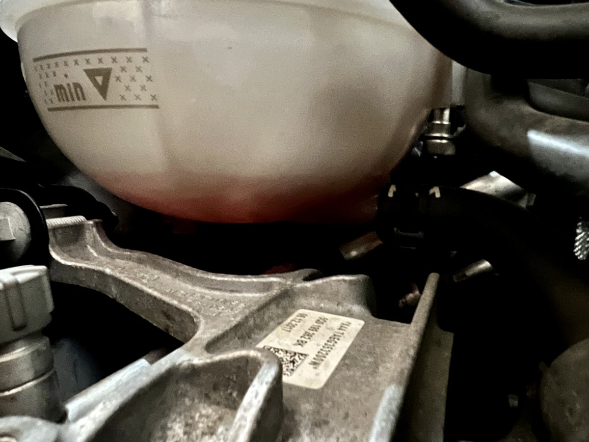

Παρήγγειλα αλλά αργεί να'ρθει. To Αudi service μου λέει να μη φοβάμαι να το πάω ως εκεί (κάνα 25λεπτο δρόμος μικτός σε highway και πόλη) εφόσον δεν είναι τελείως άδειο. Εγώ προβληματίζομαι, γιατί ναι μεν δεν είναι τελείως άδειο, είναι όμως αρκετά άδειο:

Έχει πέσει σημαντικά και θέλει να το κοιτάξουν μήπως όντως έχει τρυπίσει -ελάχιστα- κάτι.
Εγώ θα έβαζα λίγο απιονισμένο νερό τόσο ώστε να έσβηνε η ένδειξη για low coolant, θα είχα ένα μπετονάκι μαζί μου και θα οδηγούσα στην αντιπροσωπία. Αν ξανάναβε στο δρόμο το "low coolant" μικρές προσθήκες μέχρι να φτάσω (που δεν πιστεύω ότι θα χρειαζόταν).
+1 ... μην τρελλαίνεσαι ... μια χαρά θα φθάσεις, εκτός πια εάν ήδη πλάκωσαν οι μείον θερμοκρασίες ...

To κυκλωμα σου ειναι τιγκα στο υγρο και εχει περισσεψει και ολιγον στο δοχειο συμπληρωσης.
Προχωρα αφοβα!!!

στο θέμα του Μαέστρου, αυτό που πρέπει να κάνει είναι να πάει έτσι όπως είναι στο συνεργείο και απλά να έχει μαζί του 1 γαλόνι νερό χωρίς άλατα.
με το ένα μάτι στο όργανο της θερμακρασίας και αν δει ότι "τσιμπάει" , συμπληρώνει νερό.
ούτως ή άλλως θα πετάξουν όλο το υγρό στο συνεργείο.
Ιάσωνα, ζήτησέ τους να πρεσάρουν όλο το κύκλωμα, ακόμα και αν βρουν με το μάτι την διαρροή.
να έχουμε υπόψη μας ότι στα κρύα τα μοτέρ όταν χάσουν το υγρό δουλεύουν σαν αερόψυκτα και αν δεν ζητήσουμε ζόρια, δεν έχουν πρόβλημα να πάνε για κάποια χιλιόμετρα..

Ευχαριστώ παιδιά. Μάλλον θα ακολουθήσω τη λύση του να έχω μαζί μου απιονισμένο just in case. Όπως προείπα, στη διαδρομή απ'το αεροδρόμιο - σπίτι (κοντά 20-25 λεπτά) δεν έβγαλε κιχ η θερμοκρασία, οπότε ίσως είναι αυτό που λέει ο Μιχάλης, ότι το υγρό είναι οκ στη μηχανή για την ώρα.
