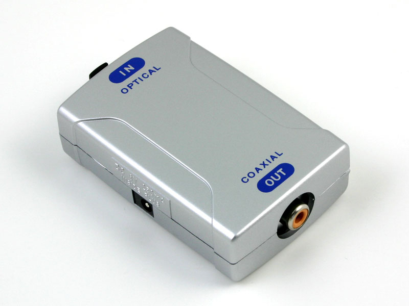

Mην μπερδεύεσαι με περίεργες ορολογίες. Πρώτα απ' όλα θα κοιτάξεις αν ο ενισχυτής σου έχει είσοδο optical (αναφέρεται και ως toshlink).
Αν ναι, θα πάρεις ένα καλώδιο optical, π.χ.
Και θα συνδέσεις την έξοδο του KAON με μία αντίστοιχη είσοδο του ενισχυτή σου.
Αν ο ενισχυτής σου έχει μόνο ψηφιακή coaxial είσοδο, τότε θα χρειαστείς μετατροπέα optical -> coaxial, π.χ.
