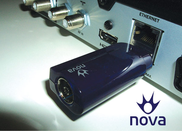

Η νόβα δίνει το δικό της.
Η nova τα μοιράζει δωρεάν, δεν μπορώ να καταλάβω τόσο χουβαρντάδες είναι
Αυτό του ΟΤΕ με μια ματια βλέπω πωλείται στην αγορά 30-35 ευρώ, κάνει κάτι παραπάνω απο αυτό της nova?
Γιατί δεν πιστεύω κάτι που πουλιέται στην αγορά 30-35 ευρώ να το μοιράσει δωρεάν ο ΟΤΕ

Αν δεν κανω λάθος στην αρχή η nova τα χρέωνε 10-15 . Τα τελευταία χρονια τα δίνει δωρεάν. (Με κάθε επιφύλαξη).
Τώρα ποσο θα το δείνει ο ΟΤΕ, το καλύτερο για εμένα ειναι να το δίνει δωρεάν όπως τον δεκτη και όταν σταματάμε τη συνδρομή να το επιστρέφουμε.
Επειδή ήμουν συνδρομητής της Νόβα όταν πρωτοβγηκε, το είχε δωρεαν. Πήγαινες σε ένα κατάστημα και το έπαιρνες , μόνο με την ταυτότητα σου.
Και δεν το επέστρεψα, όπως δεν επέστρεψα και 2 αποκωδικοποιητές ( είχα το multiview), έναν απλό και έναν με σκληρό δίσκο.
