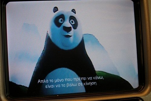

To δοκίμασα στα γρήγορα και μόνο στο κομμάτι του media player.
Σε σχέση με το 1.1.8 της Crypto, υπολείπεται ακόμη στα:
1) χρώματα της λίστας του μενού
2) εικονίδια των multimedia μέσων
3) αυτόματη ανανέωση τίτλου τραγουδιού στο preview
Πλεονεκτεί στα:
1) υποστηριζόμενες αναλύσεις οθόνης
2) ένα κλικ πιο μεγάλοι υπότιτλοι.
Οπότε μπορώ να πω μετά βεβαιότητας, ότι το μόνο που άλλαξαν είναι ότι μεγάλωσαν κατά ένα μέγεθος τους υπότιτλους στις ταινίες, αφήνοντας το ίδιο μοτίβο και το ίδιο εφέ.
Σας παραβάλλω και δύο εικόνες από το αυτοκίνητο σε μια πολύ μικρή 5" οθόνη, για να δείτε τις διαφορές. Δυστυχώς δεν έχω φωτογραφίσει το ίδιο θέμα κάτω από τις ίδιες φωτογραφικές συνθήκες, αλλά πιστεύω και πάλι η διαφορά φαίνεται και πλέον ως μέγεθος είναι επαρκές.
Πριν
Τώρα
attachment.php
