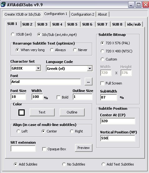

Λοιπόν, σε κάποιο άλλο νήμα αναφέρθει η δυνατότητα αναπαραγωγής υπότιτλων idx/sub.
To δοκίμασα στο δέκτη και είδα ότι τους αναπαράγει κανονικότατα.
Οπότε όσοι το χρησιμοποιείται και ως mp, αλλά σας ενοχλούν οι μικροί υπότιτλοι, κατεβάστε το AVIAddXSubs (είναι freeware) και μετατρέψτε τους υπότιλους srt σε idx/sub.
Παίξτε με τις ρυθμίσεις και βρείτε το ιδανικό για τη δική σας οθόνη. Θα παιδευτείτε λίγο μέχρι να βρείτε το ιδανικό για εσάς, καθότι υπάρχουν πολλές δυνατότητες παραμετροποίησης, αλλά μετά η μετατροπή είναι υπόθεση 6 δευτερολέπτων. Θα σας έδινα, ευχαρίστως, τις δικές μου επιλογές, αλλά έχουν εφαρμογή για οθόνες αυτοκινήτου...οπότε δεν είναι χρήσιμες οι ρυθμίσεις για μεγάλες οθόνες.

Το ΣΚ δοκίμασα τη λειτουργία των υποτίτλων.
Όντως η λειτουργία υπότιτλων idx/sub, λύνει κατά ένα μέρος το θέμα με τους υπότιτλους.
Αλλά παρατήρησα τα εξής στις δύο μικρές οθόνες που έχω στο αυτοκίνητο.
- ο χρωματισμός της γραμματοσειράς δεν λειτουργεί σωστά, δηλ. δεν εμφανίζεται πάντα το χρώμα που έχετε επιλέξει από το πρόγραμμα.
- οι ιδανικότερες για μένα ρυθμίσεις (περιβάλλον αυτοκινήτου) απεικονίζονται στο παρακάτω capture από το πρόγραμμα.
