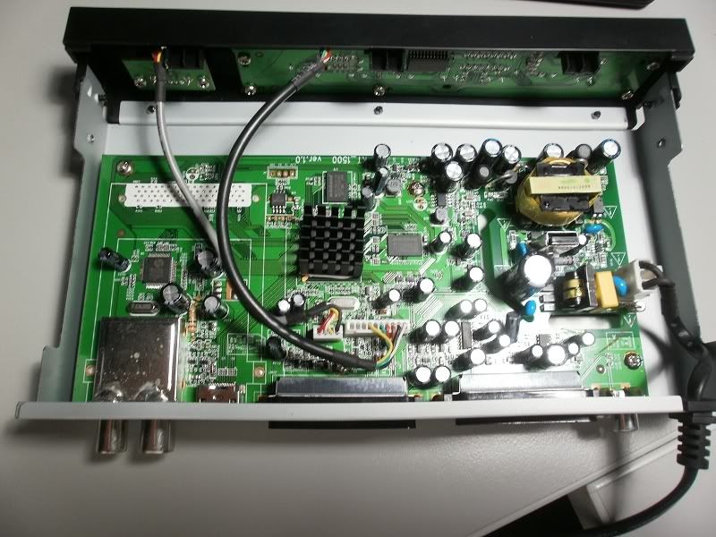

Ο επεξεργαστής είναι ένας Sunplus SPHE1500. Πρόκειται για έναν ολοκαίνουριο επεξεργαστή που ούτε η σελίδα του στο site της εταιρίας δεν είναι έτοιμη∙ πόσο μάλλον το firmware του.
Δεν βρήκα να κυκλοφορεί ούτε άλλος δέκτης ακόμα με αυτό το τσιπ. Στη Γαλλία θα ξεκινήσει να κυκλοφορεί στις 20 Μαΐου ο Akira DHB-B31DHR.

και 2 Photos του εσωτερικού του κόσμου
