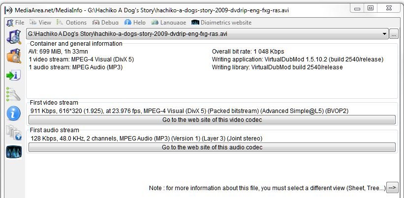

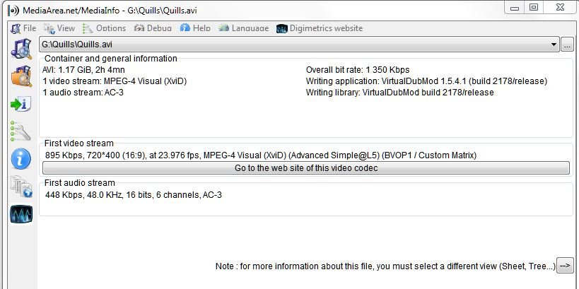

Πρόβλημα βλέπω να υπάρχει στον media player, καθώς δεν παίζει τα περισσότερα αρχεία που του δίνω μέσω USB. Αναγνωρίζει κάποια από αυτά, αλλά δεν τα παίζει (mp4), κάποια άλλα δεν τα αναγνωρίζει καθόλου (πάλι mp4), ενώ σπάνια αναγνωρίζει και παίζει κάποιο mp4, χωρίς φανερή αιτιολόγηση.
Για να κάνουμε "διάγνωση", θα χρειαστούμε το MediaInfo ενός αρχείου που παίζει και ενός που δεν παίζει.
Βγάζει κάποιοι μήνυμα λάθους;
Δεν μπορώ να βρω για ποιον λόγο υπάρχουν τέτοιες διαφορές σε φαινομενικά όμοια αρχεία.. MKV είναι "οκ" αλλά χωρίς υπότιτλους (σε περίπτωση sub). Παίζει γενικώς όσα AVI του έχω δώσει με υπότιτλους srt και τους δείχνει και ωραία. Στο κουτί γράφει υποστήριξη αρχείων βίντεο: MKV, TS, M2TS, VOB, AVI, MPEG, MPEG-2, MPEG-4, MP4, MOV, DIVX, XVID. Όμως τα μόνα αρχεία που έχω καταφέρει να δω με καλή εικόνα, ήχο και υπότιτλους είναι τα AVI.
Μήπως γνωρίζει κάποιος που μπορεί να οφείλεται αυτό; Κάνω κάτι λάθος; Όπως βλέπω, ως τώρα δεν έχει αναφερθεί το συγκεκριμένο θέμα. Ευχαριστώ!
Ποιους υπότιτλους δεν παίζει; Ενσωματωμένους στο MKV ή σε χωριστό αρχείο;
Στη δεύτερη περίπτωση, είναι ακριβώς ίδιο το όνομα του αρχείου υποτίτλων με το όνομα του αρχείου βίντεο;
Re: Απάντηση: Re: Crystal Audio Crystal-HD
- Στο πρώτο έχει καλό ήχο και εικόνα, αλλά δεν δείχνει τους υπότιτλους (σε ξεχωριστό αρχείο sub, όχι ενσωματωμένοι) - που τους διαβάζει ο υπολογιστής χωρίς πρόβλημα.
- Το δεύτερο δεν το αναγνωρίζει καν σαν βίντεο, παίζει κανονικά τον ήχο, αλλά δεν κάνει τίποτα άλλο.
- Το τρίτο, το δείχνει όπως στον υπολογιστή, με ευανάγνωστους υπότιτλους (αρχείο srt) και ικανοποιητικό ήχο.
Δεν βγάζω άκρη, αλλά δεν έχω και ιδιαίτερες γνώσεις γύρω από αρχεία.

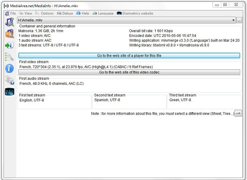

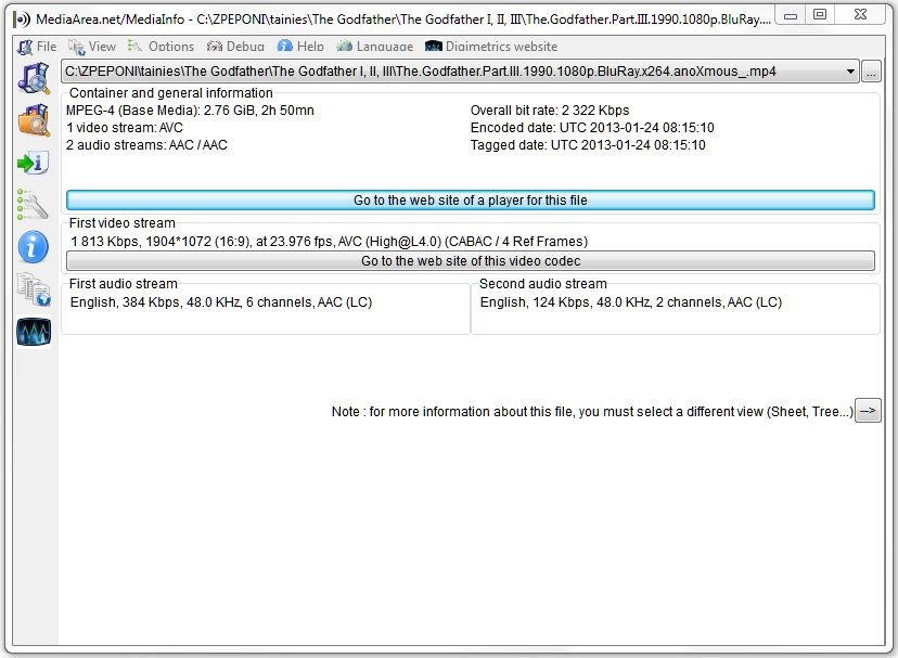

  • To πρώτο βλέπω οτι έχει και ενσωματωμένους υπότιτλους.
    Τρεις περιπτώσεις:
    1. ο δέκτης δεν μπορεί να παίξει εξωτερικούς αν υπάρχουν ενσωματωμένοι,
    2. πρέπει να πατήσεις το πλήκτρο υποτίτλων και να επιλέξεις ποιον υπότιτλο θα δείξει
    3. (λιγότερο πιθανό) δεν παίζει αρχεία .sub.
  • Στο δεύτερο, ίσως το πρόβλημα είναι η ασυνήθιστη ανάλυση (1904*κάτι). Συνήθως είναι 1920*κάτι.

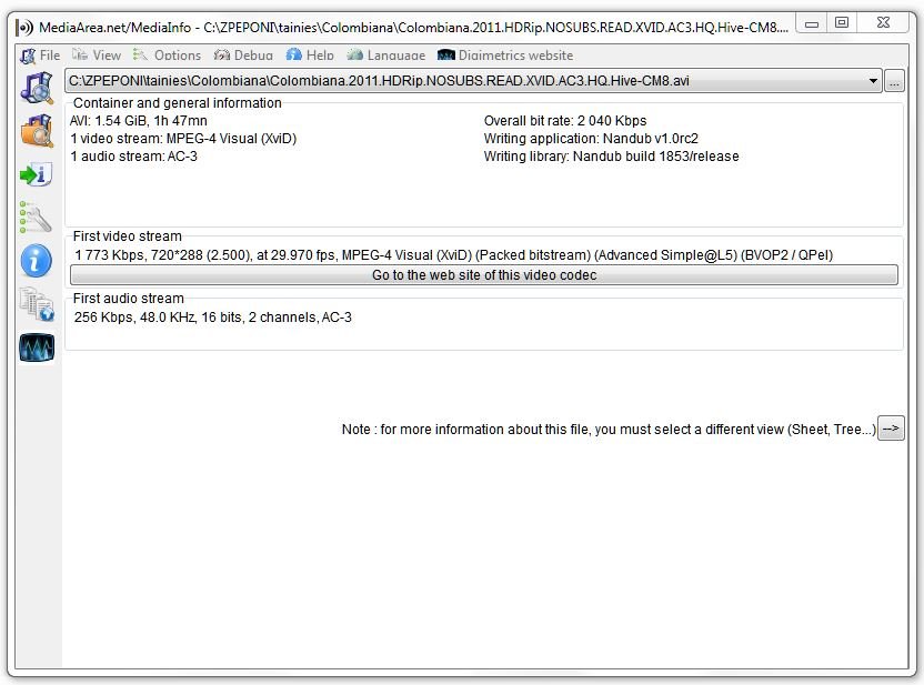

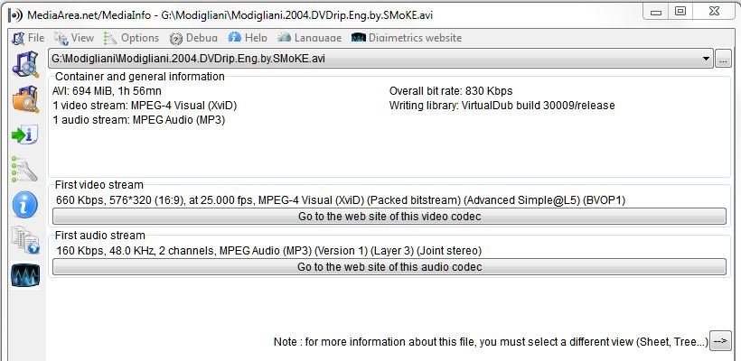

Το πρώτο παίζει κανονικά με υπότιτλους, το δεύτερο βγάζει μήνυμα δεν υπάρχουν υπότιτλοι. Και τα δύο έχουν .srt
Σε ένα άλλο, πατώντας το πλήκτρο για υπότιτλους στο τ/κ έβγαζε μόνο επιλογές για διαφάνεια, χρώμα και θέση υπότιτλων, αλλά όχι για να επιλέξω κάποιο από τα αρχεία. Σε αυτό είναι .sub.
Μάλλον κάτι έχω καταλάβει/κάνω εντελώς λάθος.
Μπερδεύεται το πράγμα. Το μόνο που μπορώ να σκεφτώ είναι οτι το όνομα αρχείου των υποτίτλων δεν είναι ακριβώς το ίδιο με του βίντεο και δεν το βρίσκει.
Έλεγξα τα ονόματα αρχείων υπότιτλων και βίντεο και είναι ακριβώς ίδια (έτσι κι αλλιώς copy-paste τα κάνω αυτά). Το μόνο που μπορώ να σκεφτώ είναι να έχουν εσωτερικούς υπότιτλους και έτσι να μην αναγνωρίζει τους εξωτερικούς (αν και δεν έχω ιδέα για ποιον λόγο να το κάνει αυτό, δλδ. να διαβάζει ότι υπάρχουν εσωτερικοί και τελικά να μην δείχνει κανέναν από τους δύο...). Προφανώς κάτι δεν πάει καλά με τα δικαιώματα του αρχείου, τα "σκαλίζω" τώρα, ή είναι κάποιο bug του firmware, καθότι πρόκειται για νέο κουτί, δεν θα έχουν προλάβει να το φτιάξουν και θα το έριξαν έτσι στην αγορά με την προοπτική μελλοντικού update.
Το κουτί μπορεί να είναι νέο, ο επεξεργαστής του όμως (άρα και το λογισμικό) έχει βγει αρκετό καιρό τώρα.
Άλλοι δέκτες με την αρχική έκδοση DEMO δεν έχουν τέτοιο πρόβλημα.
Μιας και ο έλεγχος των αρχείων δεν έδειξε διαφορά μεταξύ αυτού που παίζει και αυτού που δεν παίζει, υπάρχει μόνο μια(?) περίπτωση: τα συγκεκριμένα βίντεο έχουν ενσωματωμένους υπότιτλους και ο player είναι "προγραμματισμένος" να μην διαβάζει τίποτα όταν τους διαπιστώνει. Πως μπορώ να δω αν πράγματι υπάρχουν ενσωματωμένοι, με κάποιο software ίσως; Δεν συμβαίνει μόνο σε .sub αρχείο αλλά και σε .srt - οπότε ή είναι αυτό ή κάποιος μου έκανε μάγια! :afro:
