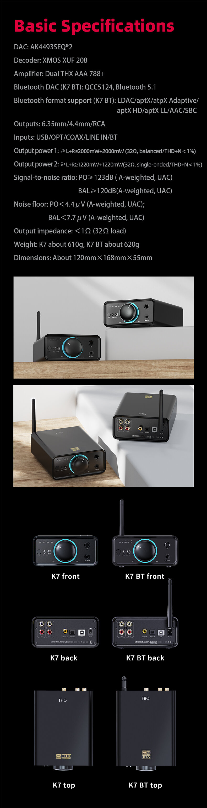

Κατ' αρχήν εάν καταλήξεις στον Fiio K7/BT δε θα σου είναι και τόσο απαραίτητο το balanced καλώδιο. Θα είναι καλό να το έχεις, αλλά όχι απαραίτητο.
Ο Fiio K7/BT έχει άφθονη ισχύ σε όλες τις εξόδους, ώστε να μη χρειάζεται η επιπλέον ισχύς που παρέχει η balanced έξοδος. Δεν υπάρχει περίπτωση να μην οδηγεί με πλήρη επάρκεια τα ακουστικά σου. Προκύπτει σαφώς από τα χαρακτηριστικά του.

Ο K7 έχει πλήρως ισορροπημένο κύκλωμα και παίζει σαφώς ανώτερα από την balanced έξοδο.

Ο Fiio K7BT έχει Balanced εξοδο 4.4mm. Και τα ακουστικά φέρουν βύσματα από την μεριά των εισόδων (Left, Right) τυπου TRS (3 επαφές) των 3.5mm.
Επομένως έχεις πατήσει τα σωστά κουμπιά.
4.4mm Stecker
και
Dual 3.5mm, 1.5m length
Προχώρα! :)
