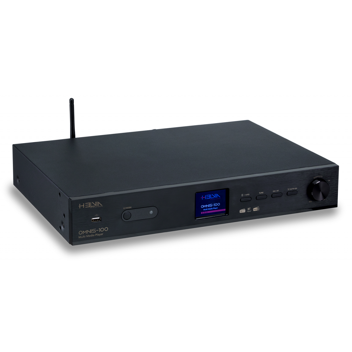

Έχω ακριβώς την ίδια ερώτηση εκ μέρους της ανιψιάς μου.
Θα της δώσω κάτι ενεργά jbl που έχω και σαπίζουν στην αποθήκη και ψάχνει (ή καλύτερα εγώ ψάχνω 😄) για network streamer.
Είμαι τελείως άσχετος με αυτές τις συσκευές και στο ψάξιμο ,με ότι κουτσοξερω, βρηκα την παρακάτω συσκευή που με ....ενθουσίασε γιατί έχει ένα κάρο κόλπα πάνω.
Τα λέω καλά ή γ@μω την τύφλα μου μέσα 😄??
Πάρ' της το Wiim Pro plus. Οθόνη δεν έχει αλλά... θα με θυμηθείς. Έχει πολύ καλό DAC/αναλογικό στάδιο εξόδου για την κατηγορία του και από streaming κάνει τα πάντα και χωρίς λόξιγκες.
Αυτό που δείχνεις έχει DAB FM μόνο επιπλέον και ένα σωρό μειονεκτήματα.

Όταν φίλε μου Λεώ σου δίνουν προτεραιότητα στο ράδιο , σου δένουν τα χέρια.
Αυτό που έβαλα που χωλένει??
