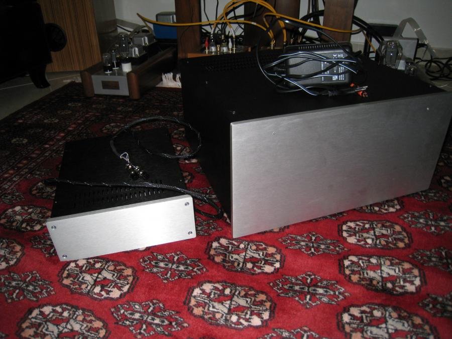

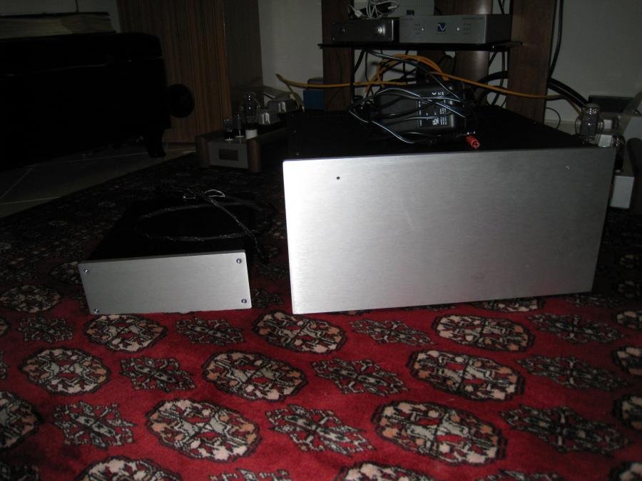

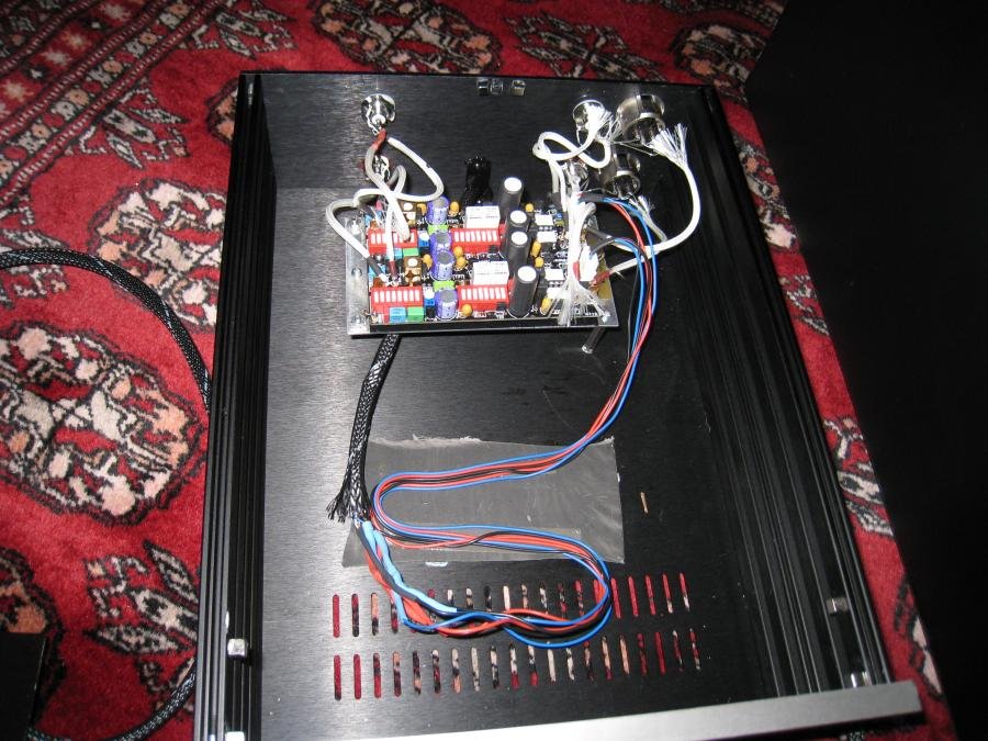

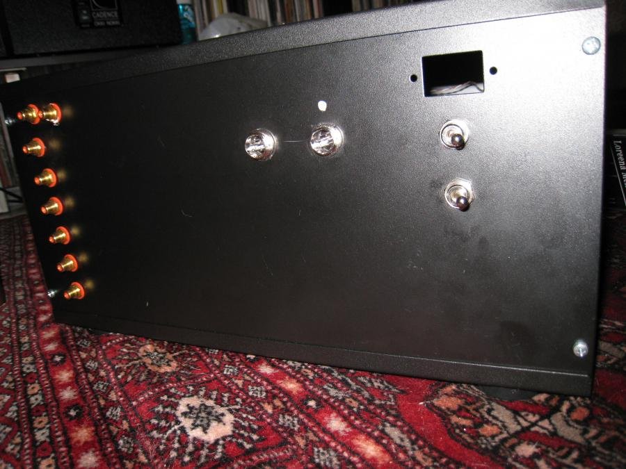

Λοιπον ετοιμο το CT100!!
H πλακετα παραγγελθηκε απο τη Nexus acoustics (οφειλω να πω πως ηταν εξυπηρετικοτατος ο κος Χαιτας). Το τροφοδοτικο τελικα επιλεχθηκε να ειναι μπαταριας (με μεγαλο κερδος σε ησυχια). Τα κουτια ειναι Modushop.

To phono ειναι στο στρωσιμο αλλα αυτο που εχω να πω προς το παρον ειναι οτι ειναι εξαιρετικο. Πιο μουσικο και ευχαριστο απο το πολυ καλο PS audioGHPH που χρησιμοποιω μεχρι τωρα. Το κοστος κατασκευης ηταν λιγο κατω απο 1500 ευρω και μαλλον συμφωνω με τα διαφορα γραφομενα οτι για να παρεις καλυτερο ηχο πρεπει να πας σε κατηγορια ανω των 3000 ευρω.

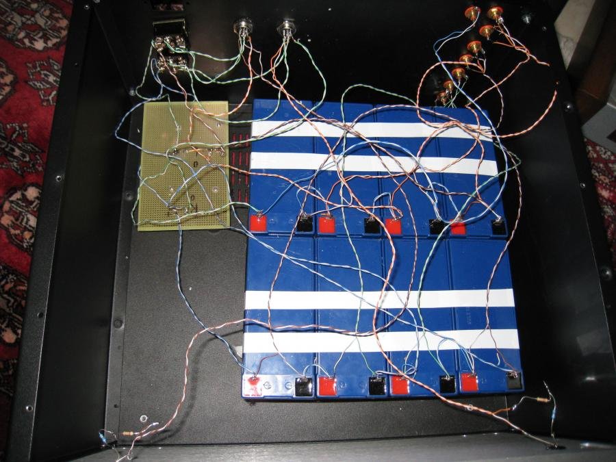

Stavrosz, μπράβο για την προσπάθεια (και το κουράγιό σου να αναμιχθείς με battery management).
Μία παρατήρηση μόνο. Έχεις χρησιμοποιήσει λεπτά και μακριά καλώδια μπαταριών. Κάτι που μπορεί να επηρεάσει σημαντικά τη ταχύτητα και τη καθαρότητα του ήχου.
Επίσης, αν η φόρτιση των (SLA) μπαταριών γίνεται στο μεσοδιάστημα μεταξύ ακροάσεων (θέση OFF / Charge), ενδέχεται να αντιμετωπίσεις πρόβλημα οσμών λόγω απελευθέρωσης υδρογόνου στον περιβάλλοντα χώρο.
Σε ευχαριστω...
Τωρα τα λεπτα μακρια καλωδια ειναι για την επαναφορτιση των μπαταριων δεν παιζουν κανενα ρολο στη λειτουργια του phono stage.
Η επαναφορτιση των μπαταριων θα γινεται καθε 3 μηνες με το μηχανημα σβηστο και κρυο οποτε δεν θα εχω προβλημα.
