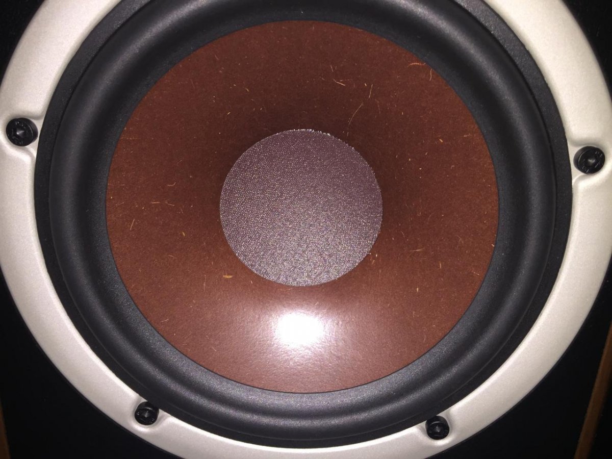

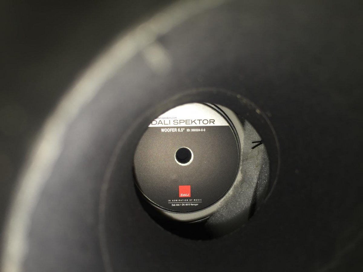

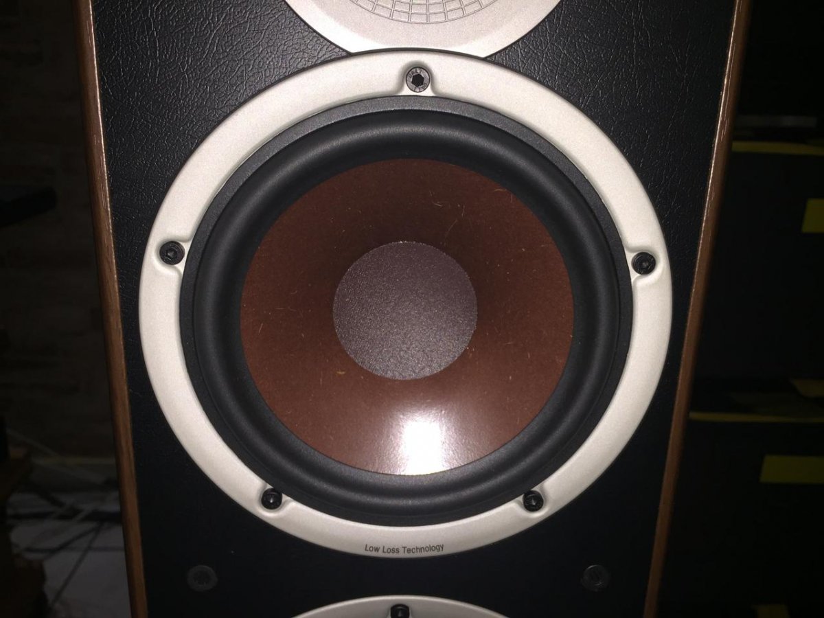

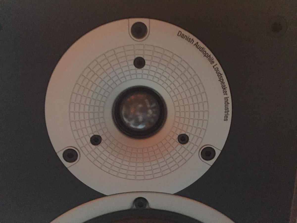

Το Spektor 6 φοράει δυο γούφερ 6,5 και ένα tweeter με μαλακό θολό 25mm πρόκειται για καινούργια σχεδίαση και όχι ...Πήραμε μεγάφωνα από τις πιο πάνω σειρές για να εντυπωσιάσουμε .

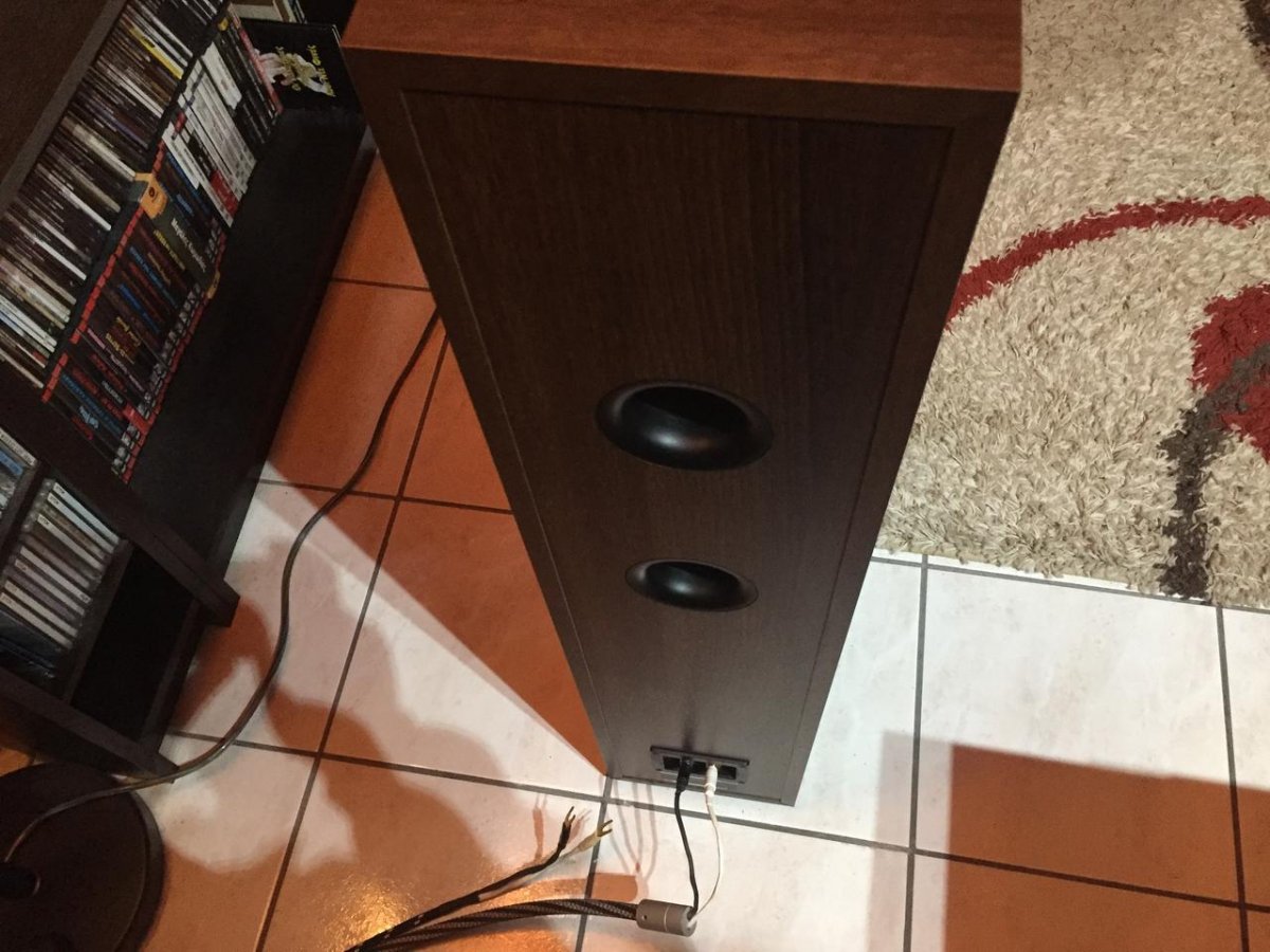

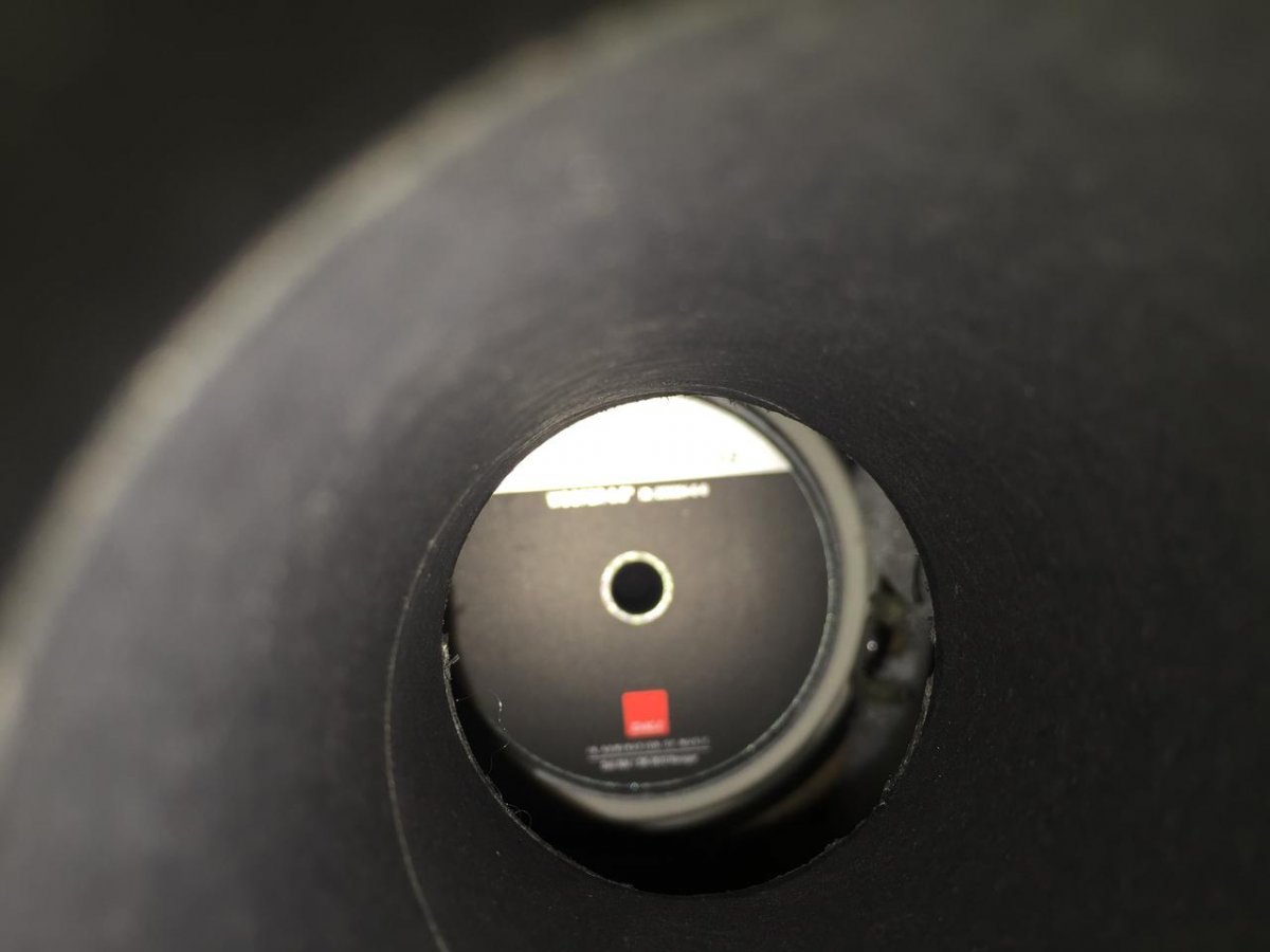

Επιλογή των bass reflex ακριβώς πίσω στα μεγάφωνα με αποτέλεσμα το ηχείο όχι μόνο να αναπνέει αλλά και να κερδίζει σε διαφάνεια σε ηχογραφήσεις που έτσι πρέπει να είναι .

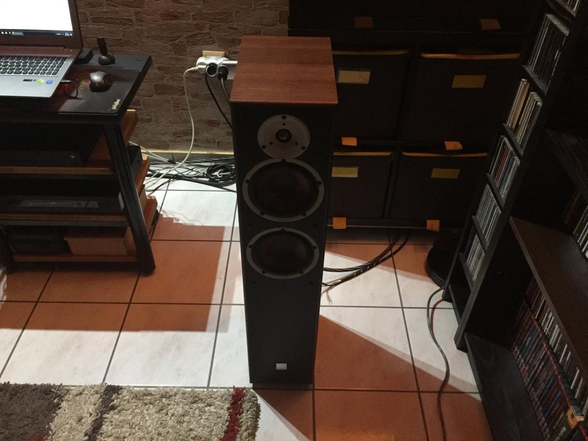

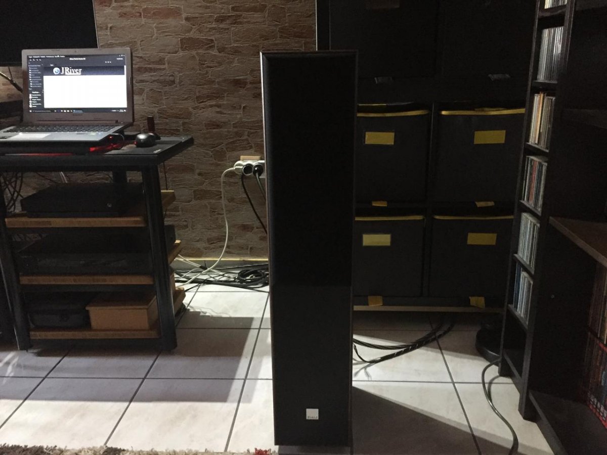

Στο πιο πάνω post δηλαδή στην επίσημη ιστοσελίδα της Dali δείχνει τον τρόπο για το πως θα πρέπει να τοποθετηθούν τα Spektor 6 αλλά είναι ένας γενικότερος κανόνας για όλα τα ηχεία της εξάλλου και οι οδηγίες χρήσης τα δείχνουν χωρίς καμία κλίση για τον απλούστατο λόγο έχουν την ικανότητα να έχουν ήχο μεγαλύτερο από το μέγεθος τους αλλά να τον ακούς χωρίς να είσαι καθηλωμένος στον καναπέ .

Από την δικιά μου εμπειρία με τα ηχεία της Dali και δεν είναι λίγα που έχουν περάσει από τα χέρια μου (αφού είμαι κάτοχος και του menuet) δεν χρειάζεται να δώσεις καμία κλήση .
Είναι γεγονός ότι παλιότερα δίναμε κλήση αλλά εδώ μιλάμε για το σήμερα ,σύγχρονη σχεδίαση των μεγαφώνων και αφού προβείς στο στρώσιμο των ηχείων διαπιστώνεις ότι απλά αυτά που λέει η Dali ισχύουν .
Είναι γενικά φιλικό προς το περιβάλλον (χώρος ) εξήγησα τον λόγο ,δεν με παίδεψε καθόλου ...Διαφάνεια που πήρα και με την πιο πάνω σειρά opticon .
Μια προσεχτική τοποθέτηση θέλει από τον πίσω τοίχο που ξεκινά από τα 20cm μέχρι το ένα μέτρο .

Θα ελεγα οτι αν τα ηχεια ειναι πολυ κοντα στους πλαινους τοιχους,λιγη κλιση θα βοηθουσε.Αν τωρα απεχουν αρκετα απο τους πλαινους τοιχους πιθανον να μην χρειαζεται κλιση η αν χρειαζεται θα ειναι μικροτερη .Παντα βεβαια,λαμβανοντας υπ'οψιν και τη θεση ακροασης & αποσταση μεταξυ των ηχειων
ο,τι λεει ο κατασκευαστης παιδια.
Στα δικα μου λεει αναποδη κλιση.
Μου ξενισε οταν το διαβασα,οταν το δοκιμασα ομως,ειδα ποσο δικιο ειχε!
Αντι να κλεινουν προς τα μεσα,κλεινουν προς τα εξω.

Paper + wood fibre cone
Weaved fabric tweeter
Όντως αυτά είναι αφύσικα υλικά που δεν χρειάζεται να ανακαλύψεις την ερμηνεία και την φωνάρα της τραγουδίστριας .
