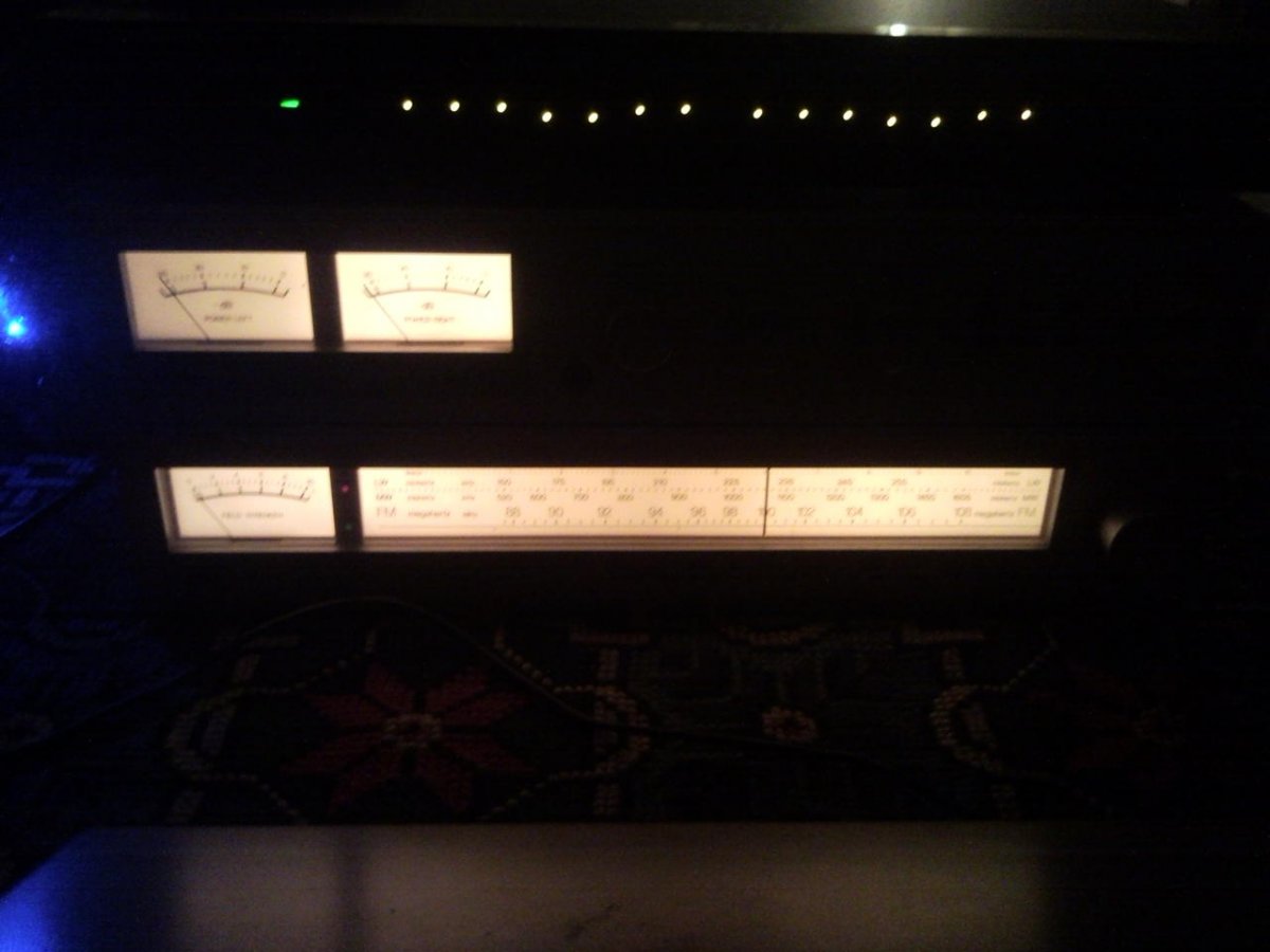

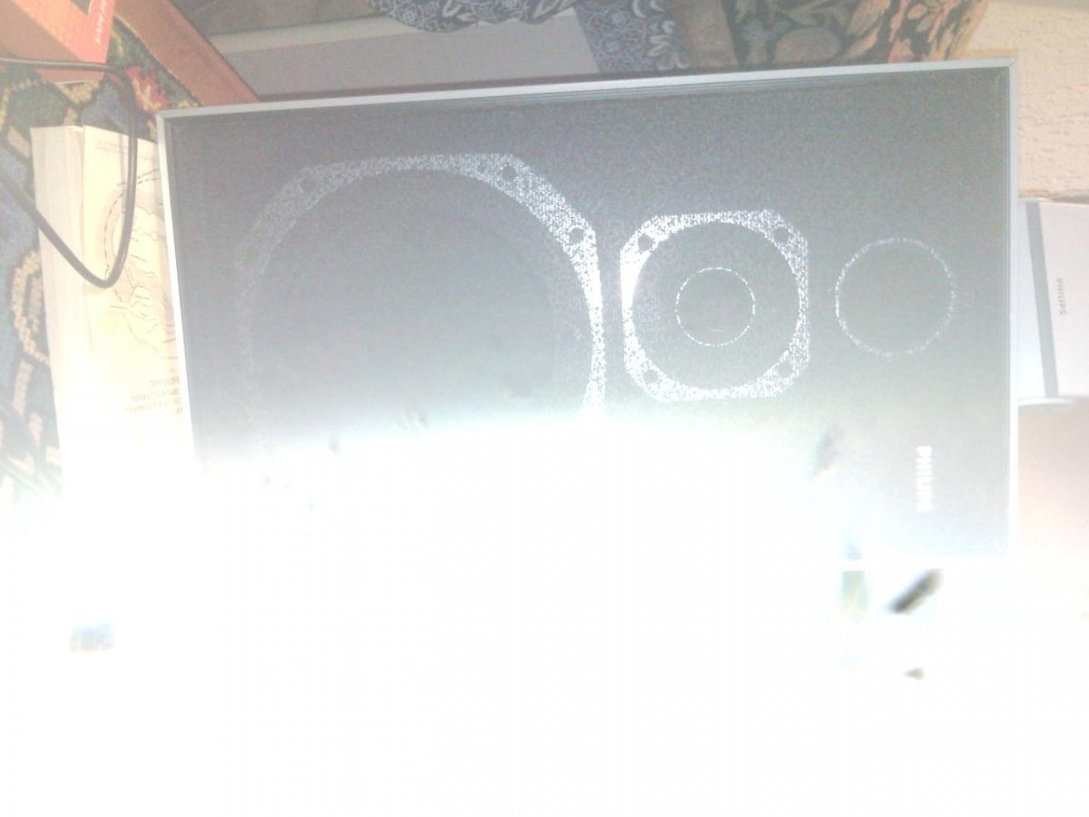

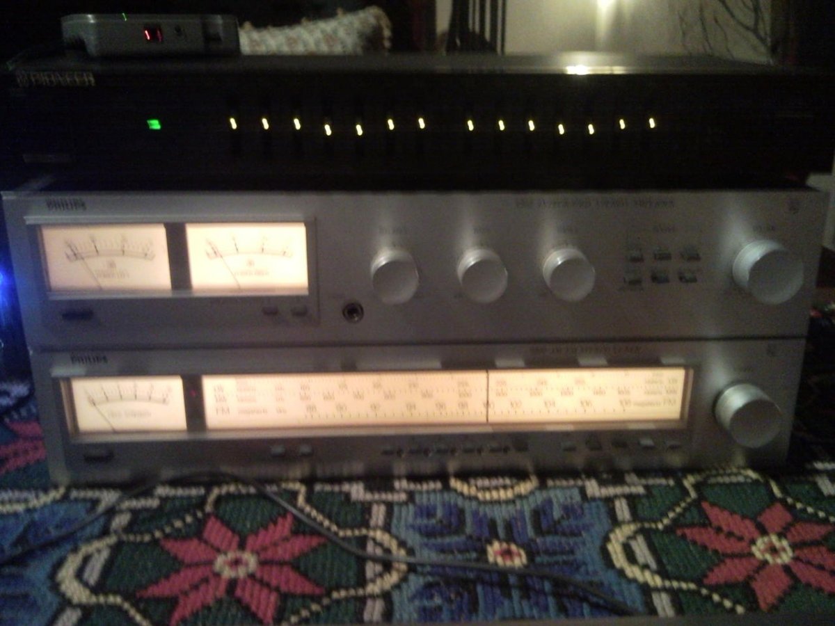

O Δημητρακούδης στα είπε μια χαρά. Απλά και όμορφα! Διάβασε και για τα lpad και βλέπεις. Εγώ ήθελα τότες να τα αποφύγω. Χαζοπιούρίστικες δυσειδαιμονίες... Ευτυχώς με τα χρόνια τις ξεπερνάς. Τώρα παίζω με ηχεία του '81 και EQ γιατί ο ενισχυτής που τα οδηγεί (αρχαιολογία 2χ20) δεν έχει άκρα... Έχει όμως κάτι μεσαίες ο κερατάς!
Για ποιον *κερατά*μιλάς;
Χαχα. Ένα ψοφίμι του '80. Philips 4202. Ηχεία Philips 22AH405. Πολλοί ακόμα ασχολούνται με παλιά ηχεία της Philips της σειράς 22RH κυρίως. Και καλά κάνουν... (ακούω σε χαμηλές εντάσεις και near field).
