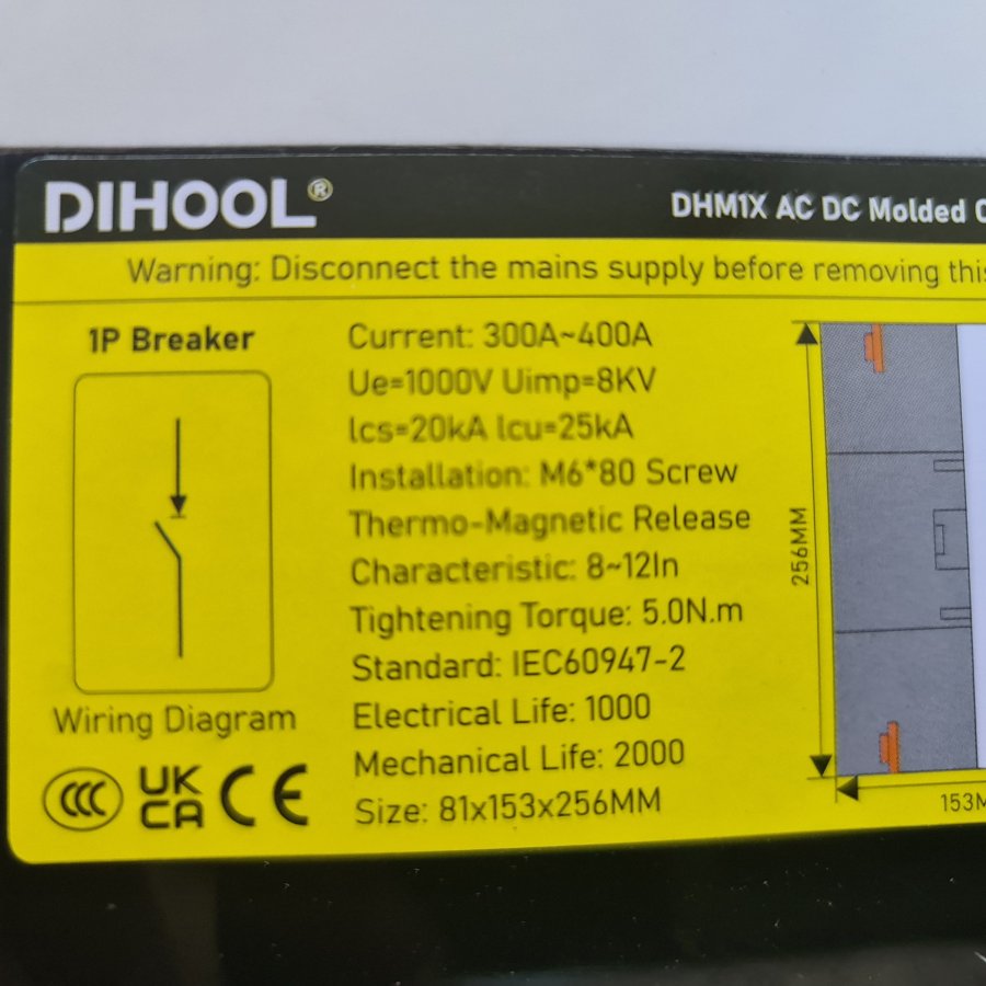

Καλησπέρα, έχω αγοράσει αυτήν την DC ασφάλεια για τοποθέτηση μεταξύ μπαταρίας και inverter φωτοβολταικου.Το σχήμα με το βέλος δείχνει καποια κατεύθυνση ή δεν παίζει ρόλο; Σαν να θυμάμαι ότι κάποιες μικρές διπολικες dc ασφάλειες, έχουν συγκεκριμένη κατεύθυνση στην τοποθέτηση των καλωδίων.

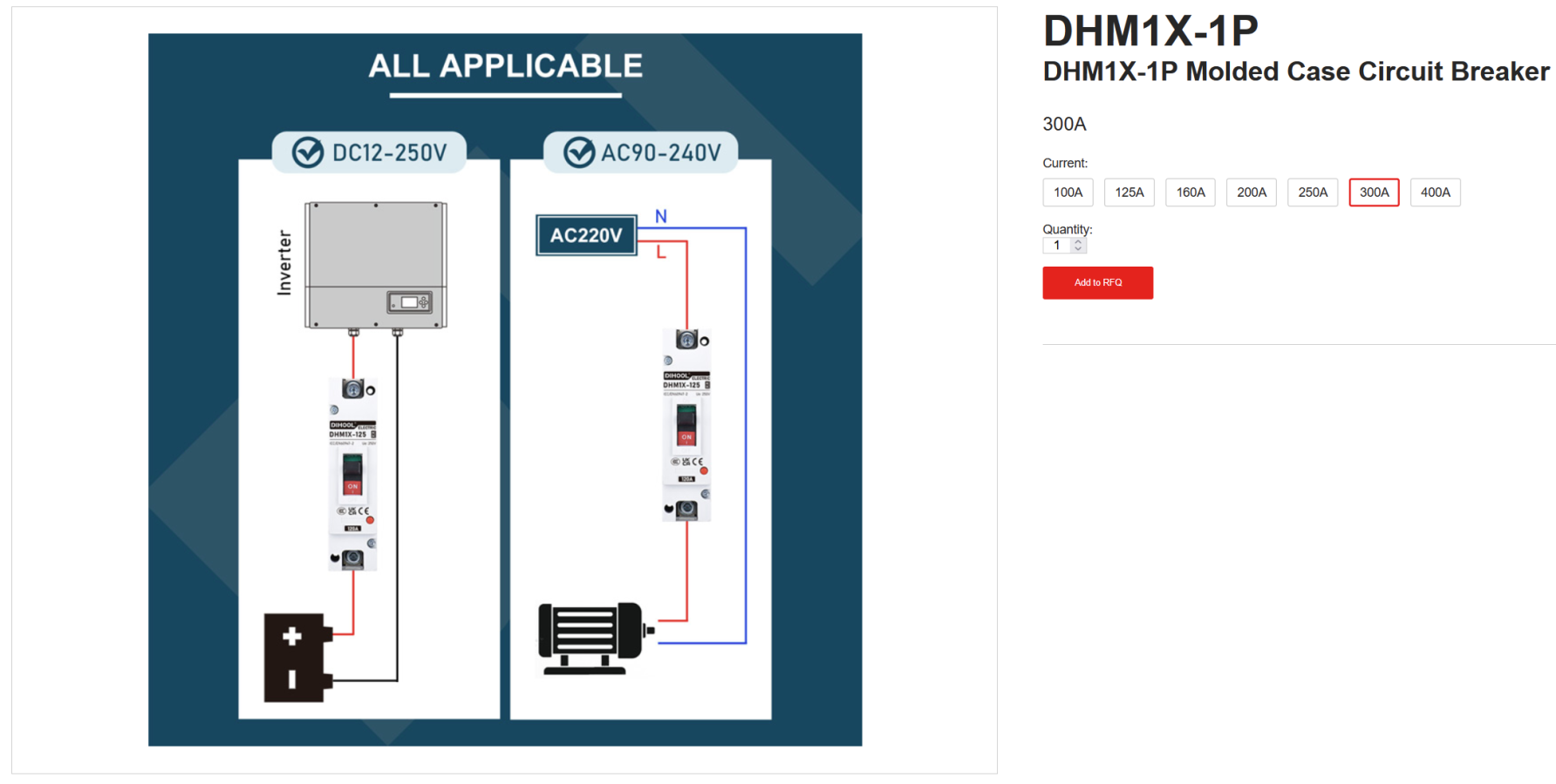

Δημήτρη, σε ευχαριστώ πολύ.Στραβωθηκα και δεν το βρηκα το σχεδιάγραμμα; Και εγώ αυτό ξέρω, ότι έχουν in και out ή άλλοι έχουν + κ - ,ανάλογα σε ποια μεριά μπαίνεις κ το ακολουθείς.Δηλ στην πάνω μεριά έχουν αριστερά το - και στην δεξιά το +. Από κάτω, το ανάποδο.Απο την μεριά που μπαίνεις, αυτό ακολουθείς κατόπιν.
Εδώ με μπερδεύει το βέλος, και η λογική οτι:
Ο inverter είναι κατανάλωση ( load) όταν παίρνει ρεύμα από την μπαταρία και η μπαταρία η πηγή, όμως όταν φορτίζει η μπαταρία,τότε πηγή είναι ο inverter και load η μπαταρία.
Νομίζω ότι θα έπρεπε να αναφέρει κάπου αν είναι ή όχι πολωμενη η ασφάλεια , να μην υπάρχει αμφιβολία.Λεω να τους στείλω mail, και αν απαντήσουν θα ενημερώσω για μελλοντικούς χρήστες.
