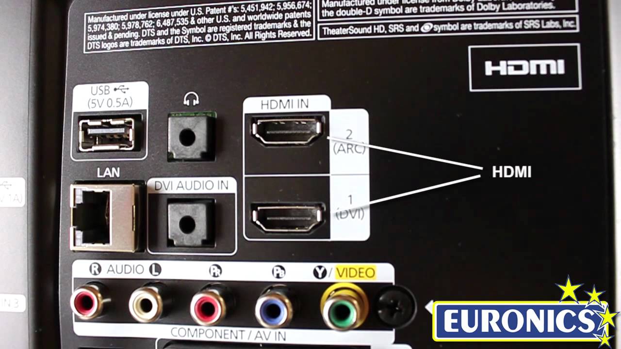

Φιλε Pleo,
εχω την samsung ue6100
Στην 32" πάντως έχει
