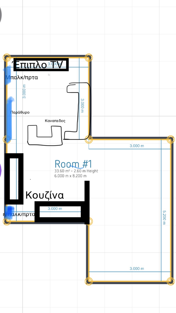

Μπορείς να βάλεις ένα πρόχειρο σχέδιο - κάτοψη του χώρου σου με τα μέτρα;
Δίκιο έχεις. Αλλά σε μια σχέση κάνουν και οι 2 υποχωρήσεις (90%ο αντρας και 10% η γυναίκα Χαχαχα).

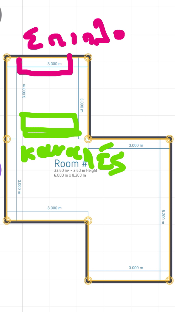

Έχω ένα έπιπλο τηλεόρασης χαμηλό . Εκεί πάνω θα μπει ο ενισχυτής και λογικά και το center όταν με το καλό το πάρω. Δεξιά που έχει πιο πολύ χώρο θα μπει το sub και μένει λίγο χώρος αριστερά και δεξιά για να κολλήσουν στις γωνιές 2 ηχεία βάσης(θα παίζουν τόσο κολλητά;;) ή να μπουν πάνω στο έπιπλο 2 τύπου βιβλιοθήκης αριστερά και δεξιά από το κεντρικό.
καλό είναι ότι ηχεία και να βάλεις να αφήσεις αέρα από το πλαινό τοιχο .Εγω τα εχω σε βάση τοίχου και ειναι πολύ εύχρηστο έτσι γιατί όποτε πρέπει να τραβήξω το επιπλο δε με ενοχλούν. Επίσης έτσι αποφευγεις και τυχόν δονησεις στο επιπλο που θεωρητικά επηρεάζουν αρνητικά τις υπόλοιπες συσκευές και έχεις και καλυτερο ηχητικό αποτέλεσμα σε περιπτωση που το έπιπλό σου δεν ςίναι και η πιο στιβαρή καυασκευή. Στη δική σου περίπτωση κατα τη γνώμη μου θα είναι καλό να τα βάλεις σε απόσταση 2 με 2,20 μέτρα μεταξύ τους και να αφήσεις 40 με 50 πόντους από το κάθε πλαι.
Πολύ στριμωγμένο. Σίγουρα για βιβλιοθήκης βάσης πας.
Σωστη η παρατήρηση για τις βάσεις τοίχου. Μάλλον τα zenzor 3 για front. Και αντίστοιχο κεντρικό.
Οπως λέει κι ο Θανάσης πολύ στριμωγμένα οπότε αν πας για τα zensor 3 μπροστά θα πας για τα zensor 1 για πίσω και με ένα 10ιντζο υπογούφερ είσαι μια χαρά για το χώρο σου και τον υπερκαλύπτεις θα έλεγα.
