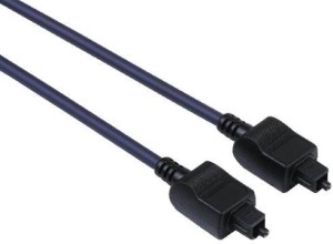

http://www.pc1.gr/images/240/240000233.jpg
Ενδέχεται να είναι κάτι τέτοιο?
ή κάτι τέτοιο?
http://www.stavrianos-dw.gr/product_info.php?products_id=3352
Και τα 2 οπτικες ίνες δεν είναι?
ναι και οι δυο οπτικές είναι αλλά πάρε κάτι μικρότερο, όχι 1.5μ.Πιστεύω με 0.75 θα ναι καλά. Συμβουλή : Μην πάρει την κινέζικη, διότη αν η τηλεόρασή σου υποστηρίζει DTS decoding και έχεις αρχεία βίντεο σε USB, τότε η τηλεόραση τροφοδοτεί τον ενισχυτή με 5.1 κανάλια ήχου και καλό θα ταν το καλώδιο να ναι κάπως καλό...Τουλάχιστον να σαι σίγουρος ότι είναι απόλυτα φωτοστεγανό.-bye-
