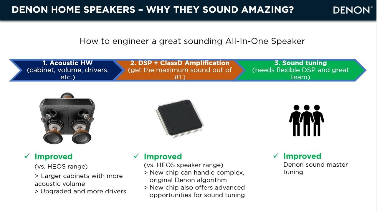

Ας δούμε κατ' αρχήν τα σχετικά με τον ήχο τους και τι έχουν βελτιωμένο σε σχέση με την απερχόμενη σειρά:
1. Βελτιωμένες και μεγαλύτερες σε όγκο καμπίνες με βελτιωμένα και περισσότερα μεγάφωνα
2. Βελτιωμένο DSP που μπορεί να χειρίζεται πιο πολύπλοκους αλγόριθμους και με τη σειρά του επιτρέπει...
3. ... στην ομάδα των μηχανικών να κουρδίσει καλύτερα το ηχείο για καλύτερη απόδοση.

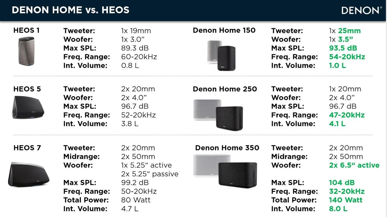

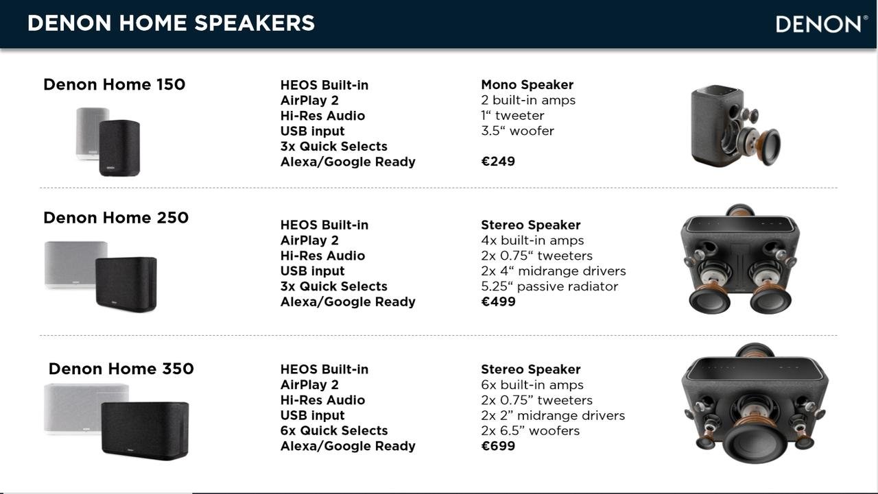

Η σειρά των νέων ηχείων αποτελείται από 3 μοντέλα. Ας τα γνωρίσουμε και στη συνέχεια θα δούμε πιο ενδελεχώς τις διαφορές σε σχέση με την απερχόμενη σειρά (βοηθούντος και του δαιμόνιου ρεπόρτερ).
Η επόμενη καρτέλα είναι ίσως η πιο ενδιαφέρουσα, μια και δείχνει τις βελτιώσεις στον όγκο της καμπίνας, των αριθμό των μεγαφώνων, αλλά κυρίως την απόκριση συχνότητας και τη μέγιστη στάθμη σε σχέση με την προηγούμενη σειρά.
Συμπληρωματικά των παρακάτω, το ρεπορτάζ κάνει λόγο για 35W ενισχυτή για το woofer και 13W ενισχυτή για το tweeter του Home 150, και για 22W x 2 για τα γούφερ και 18W x 2 για τα tweeter του Home 250.
Όπως είναι εύκολο να καταλάβει κάποιος, χρησιμοποιούνται ξεχωριστοί ενισχυτές ανά μεγάφωνα. Κατά λάθος το pdf αναφέρει ένα tweeter για το μοντέλο 250. Έχει δύο.

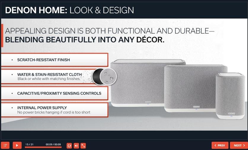

Design Features.

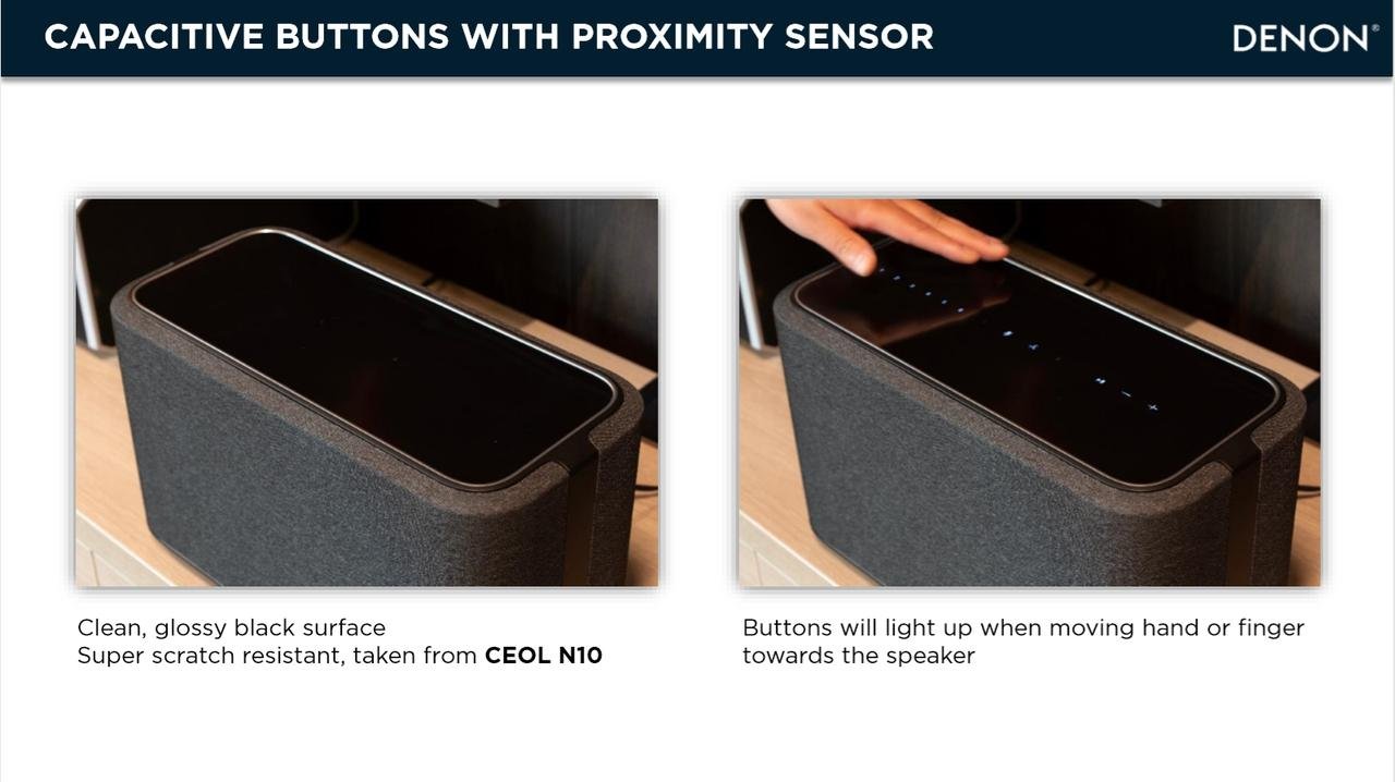

Λευκό και μαύρο φινίρισμα. Το ύφασμα είναι water resistant, το επάνω μέρος είναι scratch resistant - αντέχει και σε σύρμα κουζίνας όπως είναι ακριβώς το επάνω μέρος των CEOL Ν10 και των Marantz MCR412/612 (Melody X). Η ιδέα είναι να μπορεί κάποιος να το χρησιμοποιεί σε μέρη όπως στο μπάνιο ή την κουζίνα και να είναι ανθεκτικό το φινίρισμα στο χρόνο.
Έχει πλήκτρα αφής με αισθητήρα προσέγγισης. Έτσι μπορεί κάποιος να το χρησιμοποιήσει και στο σκοτάδι. Το τροφοδοτικό είναι ενσωματωμένο που σημαίνει ότι δεν υπάρχει "τουβλάκι" να εμποδίζει και να πιάνει χώρο.
Υπάρχουν επίσης βάσεις δαπέδου και επιτοίχιες.

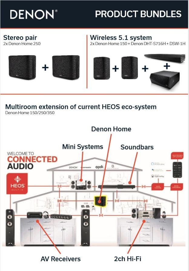

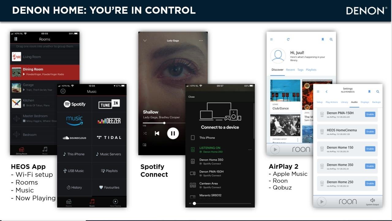

Ας δούμε τι ακριβώς μπορούν να κάνουν τα έξυπνα αυτά ηχεία που καλούνται να κάνουν τα πάντα.
Κατ' αρχήν πρόκειται για ηχεία του οικοσυστήματος Heos. Αυτός σημαίνει ότι μπορούν να χρησιμοποιηθούν σε stereo pair και να παίξουν 2.0, να παίξουν ως σύστημα 2.1 με την πρόσθεση του αντίστοιχου ασύρματου sub Heos DSW-1H, να γίνουν τα ασύρματα surround ηχεία σε ένα σύστημα 5.1 με την ηχομπάρα DHT-S716H ή και τον ενισχυτή AV HEOS AVR της Denon.
Για να σας προλάβω, απαντώ από τώρα. Δεν μπορούν να παίξουν ως ασύρματα surround στο κανονικό line-up των ενισχυτών AV των Denon-Marnatz που έχουν σύστημα Heos.

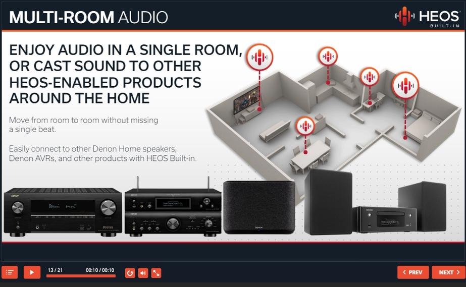

Φυσικά όταν μιλάμε για multiroom audio ενός οικοσυστήματος μιλάμε για ζώνες που μπορούν να παίξουν η κάθε μια ανεξάρτητα από την άλλη αλλά και όλες μαζί με συγχρονισμένο ήχο. Ξεφεύγει λοιπόν από τις κλασικές λύσεις Bluetooth (ενσωματώνεται βέβαια και αυτό) οι οποίες εκτός από συμπίεση δεν έχουν τη δυνατότητα συγχρονισμένου ήχου across all zones.
Από αυτό δεν εξαιρείται το κλασικό μας Hi-Fi σύστημα, καθώς υπάρχει τρόπος να ενσωματωθεί στο οικοσύστημα Heos. Για την ακρίβεια, επειδή υποστηρίζεται casting και από αναλογικές εισόδους, αυτό σημαίνει ότι μπορούμε ακόμα και να συνδέσουμε ένα πικάπ σε μια αναλογική είσοδο και να μεταφέρουμε ασύρματα τον ήχο του... across all zones και πάλι. :2thumb22sup:

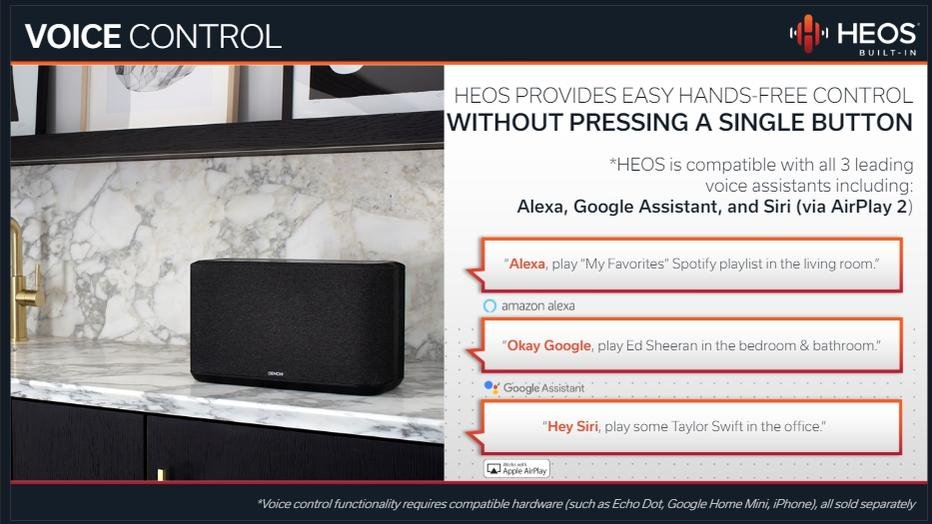

Μπορούμε επίσης να χρησιμοποιήσουμε φωνητικές εντολές. Το Voice Control είναι σίγουρα κάτι που θα μας απασχολήσει στο μέλλον, αν δεν μας απασχολεί ήδη.
Υποστηρίζονται και οι τρεις Voice Assistants. Amazon Alexa, Google Assistant, Apple Siri.
Τώρα βέβαια θα ρωτήσετε. Μα ένα ασύρματο ηχείο θα θέλει ένα άλλο ασύρματο ηχείο για να ελεγχθεί;
Η απάντηση είναι πως όταν πρέπει να υποστηρίξεις και τους τρεις voice assistants, δεν μπορείς να το κάνεις με ένα ηχείο, γιατί σε κάθε ηχείο μπορεί να είναι ενσωματωμένος ένας assistant που μπορείς να ελέγξεις απ' ευθείας με φωνητικές εντολές με το ενσωματωμένο μικρόφωνο.
Ένα ακόμα σημείο είναι ότι στην πραγματικότητα δεν χρειάζεσαι ξεχωριστό ηχείο, καθώς μπορείς να μιλάς στην αντίστοιχη εφαρμογή στο smartphone, απλώς θα πρέπει να κρατάς... το smartphone.
Όπως και να έχει, το "dirty little secret" των ηχείων Denon Home είναι ότι ενσωματώνουν μικρόφωνο για να είναι έτοιμα για όλες τις μελλοντικές εξελίξεις, απλώς δεν είναι ενεργοποιημένο (ακόμα). Θα ενεργοποιηθεί με f/w update.
Όπως θα ενεργοποιηθούν και μερικές ακόμα ευκολίες που αφορούν τη δυνατότητα ρύθμισης του ήχου αναλόγως τοποθέτησης στο χώρο (boundary compensation) ή τη ρύθμιση της φωτεινότητας των πλήκτρων αφής.

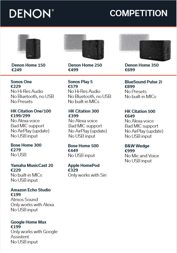

Και για να ανακεφαλαιώσουμε ας δούμε πως στέκονται τα Denon Home σε σχέση με άλλα έξυπνα Wi-Fi multiroom ηχεία.
Εκείνο που εμένα προσωπικά μου αρέσει είναι ότι είναι από τα ελάχιστα που υποστηρίζουν streaming DSD στα 2.8 και 5.6 MHz, καθώς και το ότι όντως παίζουν εντυπωσιακά καλά για το μέγεθός τους. Έχω δοκιμάσει την προηγούμενη γενιά η οποία ήταν ήδη πολύ καλή. Τώρα με αυτές τις βελτιώσεις είναι σίγουρο ότι πήγαν ένα βήμα ακόμα πιο πέρα.
Στο Home 350 υπάρχουν έξι ενισχυτές... ένας για κάθε μεγάφωνο!

O μόνος άμεσος ανταγωνισμός που μπορώ να σκεφτώ είναι τα Sonos. Κατά την άποψη σου, πως στέκεται το heos απέναντι στα Sonos? Που πλεονεκτεί και που υστερεί;
Σε καταναλωτικές συνθήκες μπορώ να σκεφτώ ότι το Heos υποστηρίζει Hi-Res streaming αρχείων έως 192/24 και DSD έως 5,6MHz τη στιγμή που το Sonos μένει στο SD, αλλά από την άλλη το Sonos έχει τη δυνατότητα να δημιουργεί mesh network, δηλαδή να επεκτείνει την κάλυψη του δικτύου με κάθε νέα συσκευή που προσθέτεις επιπλέον (μόνο για τις συσκευές Sonos όμως).

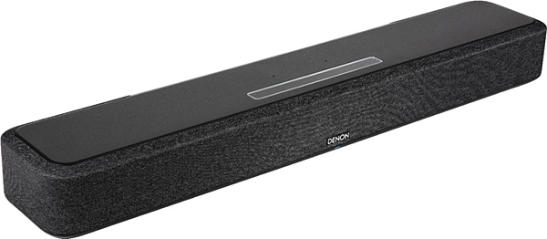

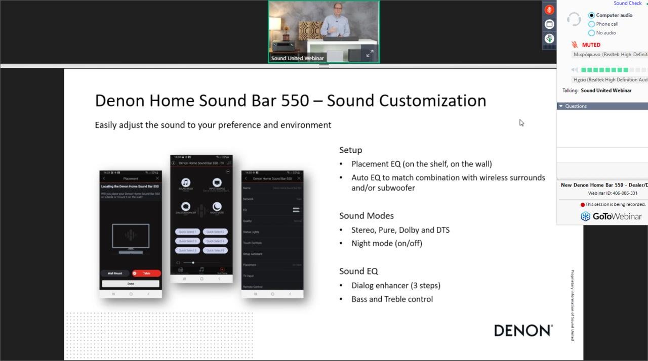

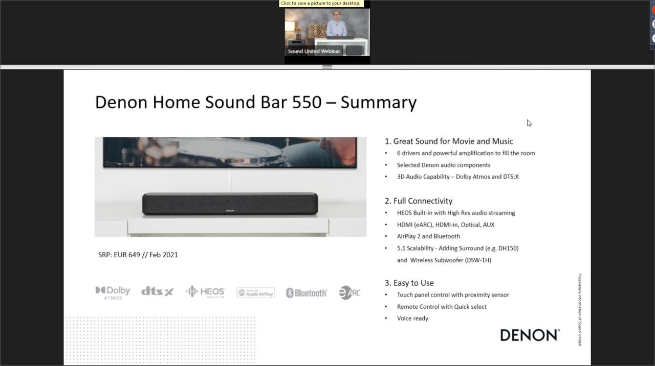

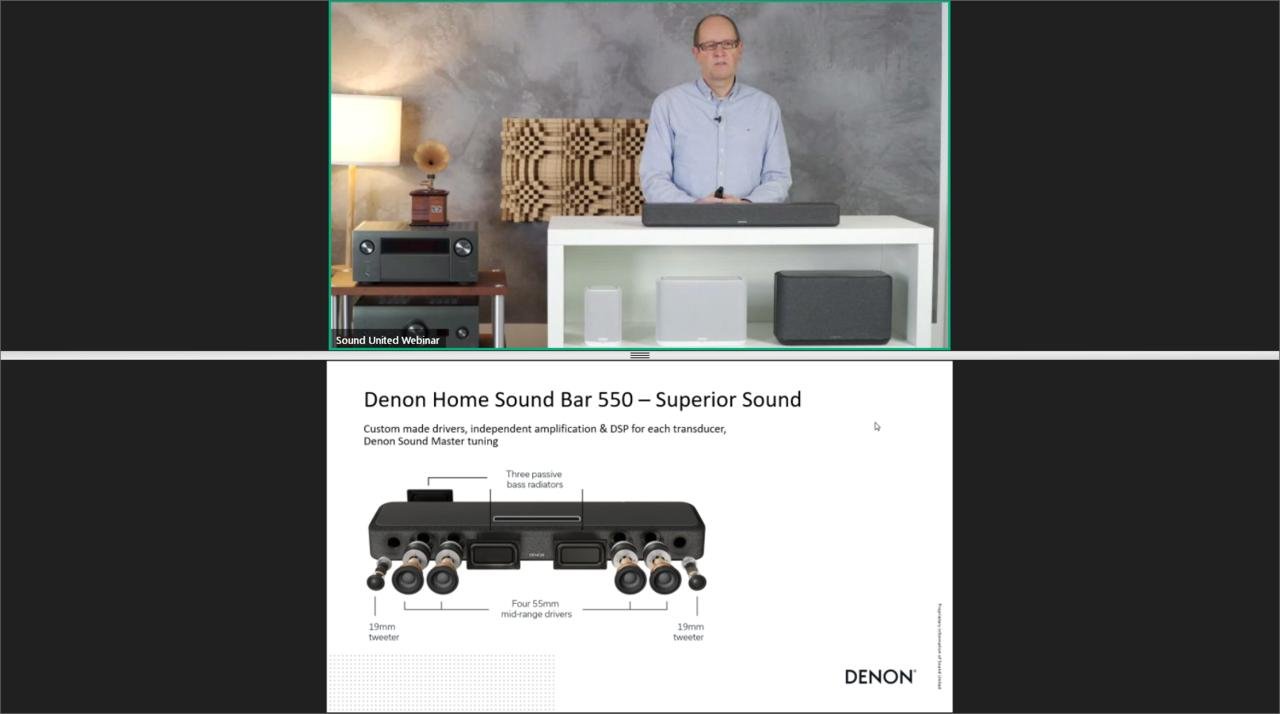

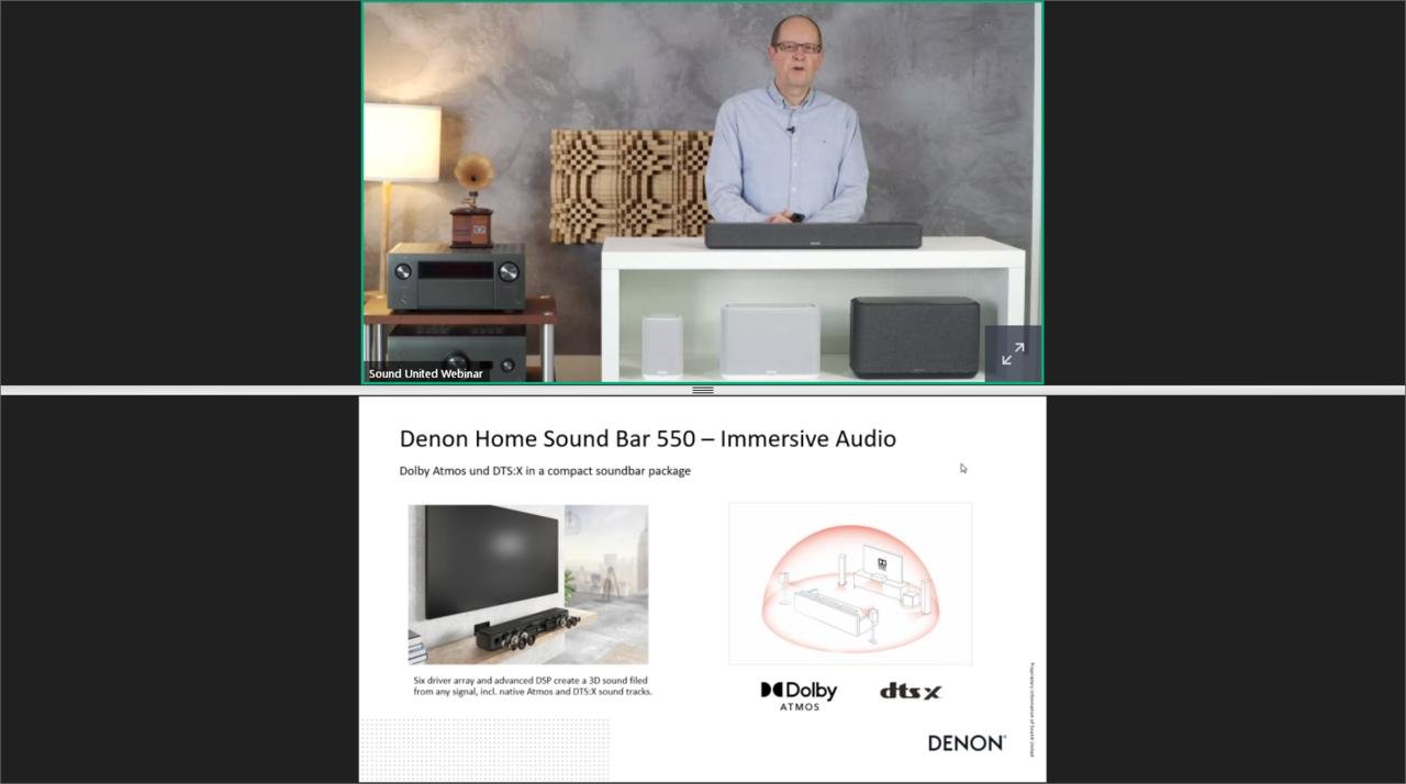

Φαίνεται πως η οικογένεια Denon Home αποκτά ηχομπάρα με Dolby Atmos και DTS X (και eARC).
https://www.denon.com/el-gr/shop/soundbar/denonhomesoundbar550
Αυτή την ώρα γίνεται η παρουσίαση...

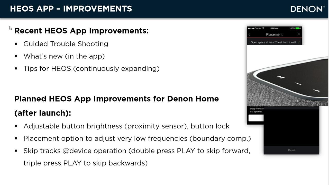

Μερικές πληροφορίες ακόμα καθώς μόλις τελείωσε η παρουσίαση, είναι πως είναι συμβατή με όλες τις γενιές Heos, έτσι μπορεί κάποιος να χρησιμοποιήσει π.χ. τα παλιά του Heos 1 ηχεία για surround.
Φυσικά μπορείς να προσθέσεις και τα sub Heos ή το DSW-1H στο σύστημα εάν θέλεις sub και έπεται και ένα ακόμη sub... το Denon Home Sub. Θα υπάρξει λίγο αργότερα και διαθεσιμότητα σε λευκό χρώμα.
Υπάρχουν ρυθμίσεις ήχου, έγινε και live demo με Dolby Atmos στην και μάλιστα με ρυθμίσεις τις οποίες ελέγχει κάποιος με φωνητικές εντολές.
Εντός του Μαρτίου θα γίνει διαθέσιμη και η δυνατότητα του ενσωματωμένου μικροφώνου έτσι ώστε να μπορεί να χρησιμοποιηθεί η Built in Alexa!

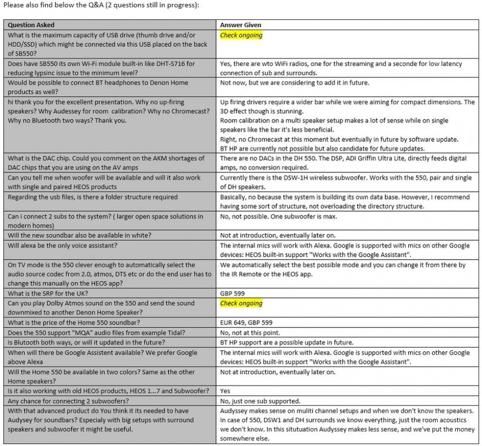

Τα ερωτήματα και οι απαντήσεις όπως τέθηκαν από τους συμμετέχοντες κατά τη διάρκεια της παρουσίασης.
Δύο ερωτήσεις βρίσκονται υπό διερεύνηση, η μία που αφορά το διαμοιρασμό downmixed Dolby Atmos ήχου σε άλλο ηχείο ήταν δικό μου ερώτημα. :cool:

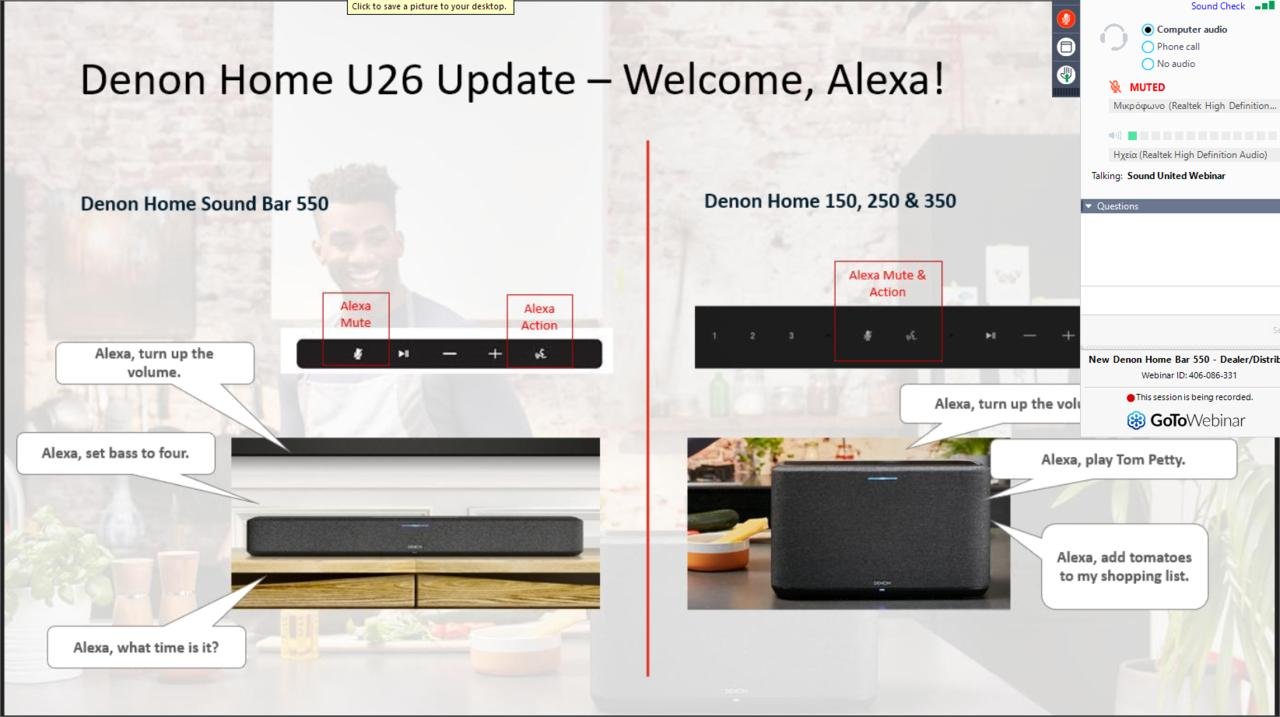

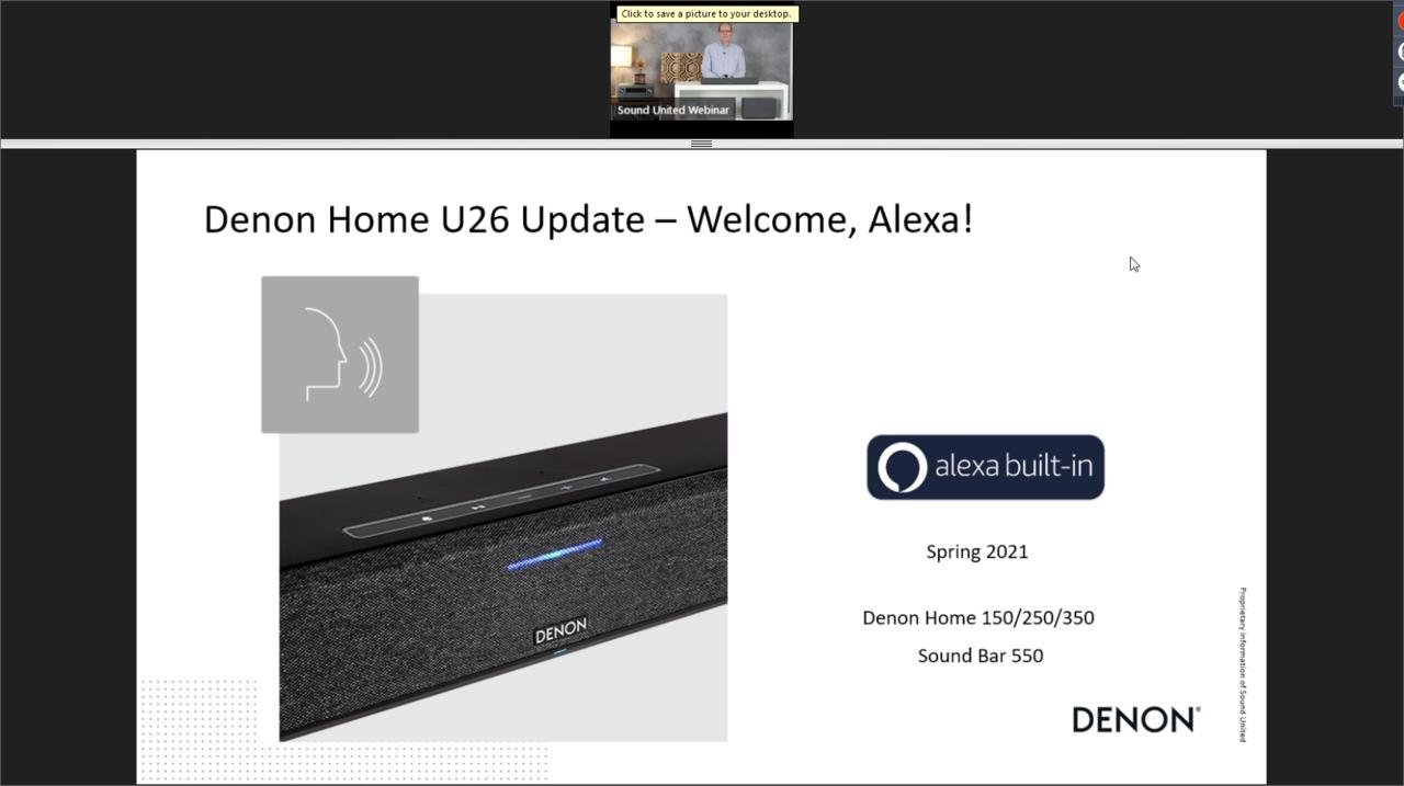

Επιτέλους...
Dear partner,
We are happy to announce HEOS software update U26, a significant update for Denon Home users.
In a 45 min webinar we’ll address the topics below:
- Alexa Voice Control for Denon Home
- Denon Home Sound Bar 550 wireless 5.1 Setup
- Improved bass response for Denon Home Sound Bar 550
- HEOS App Re-skin incl. light and dark mode
- Q&A
Kind regards,
The Sound United Training team
Αυτό σημαίνει ότι είναι έτοιμο το νέο ασύρματο subwoofer της σειράς Home (με τις πληροφορίες να κάνουν λόγο για οκτάιντση μονάδα) και επιτέλους θα ξεφύγουμε από το μαύρο χρώμα στο skin του app Heos.
