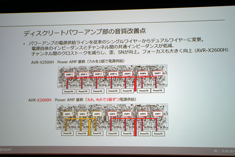

Εκεί που λες που τα πίναμε με τον Kentaro Yamazaki, τι γυρνάει και μου εκμυστηρεύεται ότι του είπε ο Shinichi Yamauchi ο σάουντ εντζηνήαρ της Denon για τη νέα γενιά;
Μου λέει επί λέξη: パプーをンプγ�電源供ηϴ¦γƒ©γ‚ ンにもこγ*γ‚γ£γ¦γŠγ‚Šγ€εΎ“ζ γ�γ‚·γƒ³γ‚°γƒ«γƒ—γ‚ γƒ γƒΌγ‹γ‚‰γƒ‡γƒ γ‚’γƒ«γƒ—γ‚ γƒ γƒΌγ«ε ‰ζ›´γ€‚γ‚·γƒ³γ‚°γƒ«γƒ—γ‚ γƒ γƒΌγ§γ—γ€γ‚—γƒ*γ‚ΉγƒˆγƒΌγ‚—γŒε’—γˆγ‚‹γ γ©γ�問ι‛ŒγŒγ‚γ‚‹γŸγ‚γ€γƒ‡γƒ をルプ゠ムーにする事で、3ch、4chで1ηϴ„γšγ 電源供ηϴ¦γ™γ‚‹ε½’γ¨γ γ‚Šγ€γƒγƒ£γƒ³γƒγƒ«ι–“γ�γ‚—γƒ*γ‚ΉγƒˆγƒΌγ‚—δ½ŽζΈ›γ€ζ* γ‚„SNγ�ζ”Ήε–„γ€γƒ•γ‚©γƒΌγ‚«γ‚Ήγ‚‚ε §γγε‘δΈŠγ—γŸγ¨γ„γ†γ€‚:eek:
Βρε συ του λέω, Κινέζικα μου τα λές. Γιαπωνέζικα είναι μου λέει, και μου εξηγεί:
Αλλάξανε τον τρόπο με τον οποίο τροφοδοτούνται τα τρανζίστορ από τον AVR-X2500Η στον AVR-X2600Η. Τώρα τα μισά τρανζίστορ παίρνουν ρεύμα από διαφορετικό καλώδιο που ξεκινά από το μπλοκ της τροφοδοσίας, με αποτέλεσμα το μέρος του τελικού σταδίου που είναι μακρύτερα να μην αλληλεπιδρά με εκείνο που είναι πιο κοντά στο τροφοδοτικό και έτσι να μην αρπάζει θόρυβο και να υπάρχει λιγότερο crosstalk.

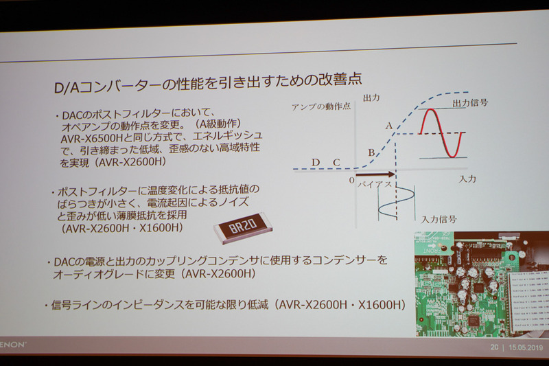

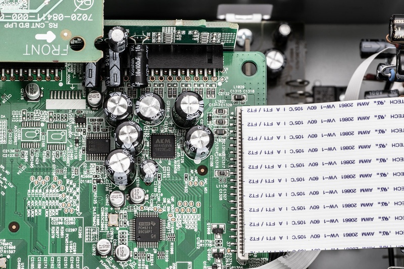

Να ένα ακόμα από εκείνα που του εκμαίευσα. Τώρα λέει πήρανε το ίδιο μεν DAC που φορούσε η προηγούμενη γενιά AK4458VN και τι έκαναν; Πήγανε λέει στο σημείο της πλακέτας που βρίσκεται το DAC...
... και αλλάξανε την τάξη λειτουργίας του φίλτρου που είναι έξω από το DAC και υλοποιείται με op-amp, σε τάξη Α!!! Ακριβώς η ίδια μέθοδος όπως στον AVC-X6500H δηλαδή.

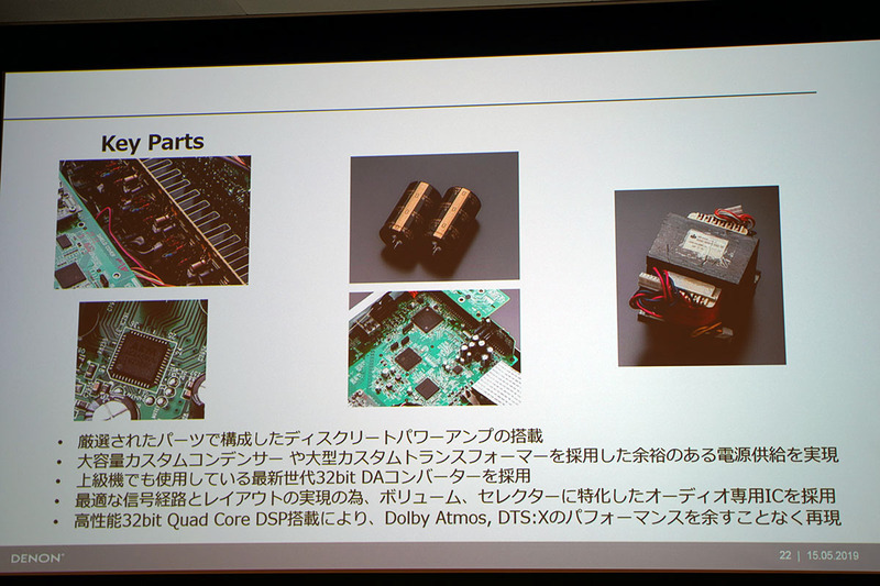

Όλες αυτές οι μικρές αλλαγές σε σημεία κλειδιά έχουν το αποτέλεσμα να επιφέρουν συνολική βελτίωση στον ήχο. Να για παράδειγμα δες τι άλλα πράγματα έχουν αλλάξει εντός πριν πάω στα features:
Αλλάξανε κάμποσα υλικά. Το κύκλωμα οδήγησης των τρανζίστορ εξόδου από εκεί που στην προηγούμενη γενιά χρησιμοποιούσε αντίσταση και πυκνωτή, τώρα χρησιμοποιεί τρανζίστορ και το ίδιο. Αυτό σημαίνει πιο σταθερό ρεύμα για την οδήγηση ακριβώς όπως γίνεται στον μεγαλύτερο AVR-X4500H.
Oι πυκνωτές στο στάδιο εισόδου του τελικού αλλάχτηκαν από γενικού σκοπού πυκνωτές σε καλύτερης ποιότητας όπως εκείνους που χρησιμοποιούνται στον AVC-X8500H.
Όλες μα όλες αυτές οι μικρές αλλαγές κάνουν διαφορά στον ήχο. Ο κόσμος βέβαια δεν το γνωρίζει και μένει μόνο στο τι λένε οι μπροσούρες οι οποίες διαφημίζουν μόνο features. Είναι εύκολο να νομίσει κάποιος ότι ο 2600Η είναι ίδιος με τον 2500Η. Δεν είναι καθόλου και αυτό είναι ακουστό.

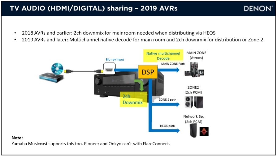

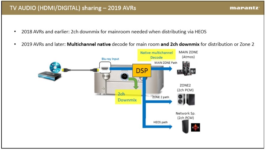

Περνώντας λοιπόν στα νέα features και μια και έγινε λόγος για τα ηχεία Heos, στα νέα μοντέλα όταν γίνεται χρήση της δεύτερης ζώνης ταυτόχρονα με την πρώτη ζώνη, πλέον δεν γίνεται downmix σε δικάναλο ήχο στην πρώτη ζώνη.
Και τι θα πει αυτό θα ρωτήσετε;
Θα πει πως τώρα μπορείτε να έχετε για παράδειγμα uncompresed ήχο 5.1/7.1 στην κύρια ζώνη χωρίς αυτός να μετατρέπεται σε δικάναλο, όταν χρησιμοποιείται τη δεύτερη ζώνη ταυτόχρονα Ήτοι, τώρα για να έχετε surround ήχο στον ένα χώρο την ίδια στιγμή που παίζει ήχος και σε μια άλλη ζώνη/χώρο, δεν χρειάζεται στον κυρίως χώρο να το κάνετε uποχρεωτικά μέσω upmix.
:2thumb22sup:

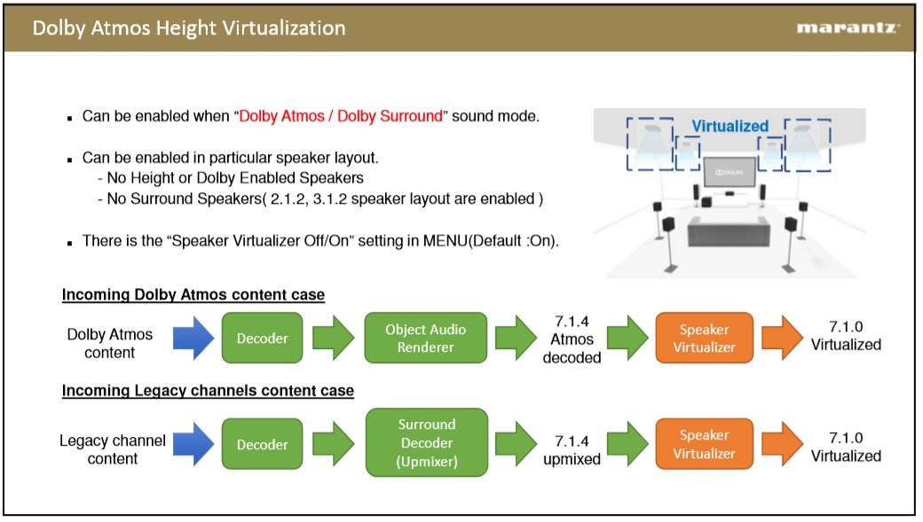

Dolby Height Virtualizer κυρίες και κύριοι.
Δεν ξέρω αν το γνωρίζετε, αλλά η Dolby πλέον περιλαμβάνει στις προδιαγραφές του atmos και τα Virtual Speakers σύμφωνα και με το τελευταίο revision (το οποίο φτάνει βέβαια μέχρι και σε setup ηχείων για το σπίτι σε 11.1.8 αλλά ας μείνουμε στο προκείμενο :silly: ).
Ενδεικτικά:
3.1 Virtual Speakers
7.1 Virtual Speakers
Όλοι οι υπόλοιποι συνδυασμοί εδώ
Πως δουλεύει αυτό στους Denon και Marantz του 2019-2020;
Έτσι:
