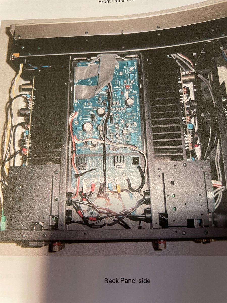

Θα απαντήσω για αυτά που γνωρίζω ,οι πυκνωτές τροφοδοσίας είναι custom προερχόμενοι φυσικά από γνωστό κατασκευαστή που ειδικεύεται σε αυτούς και όχι μαϊμού ,όπως ανέφερα σε αυτό το νήμα υπάρχουν και κρυφές πλακέτες στον 2010ae πχ υπάρχει και μια ακριβώς κάτω από τους πυκνωτές τροφοδοσίας - μετασχηματιστές με πυκνωτές της Elna από την χρυσή σειρά ,θα την δεις σε αυτό το νήμα .

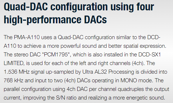

Σαφώς και παίζει ρόλο η όλη υλοποίηση, και εδώ έχουν κάνει πολλά πράγματα σωστά (π.χ. ξεχωριστό τύλιγμα στον μετ/τη για τις τροφοδοσίες του ψηφιακού, γαλβανική απομόνωση, upsampling με δυνατό ψηφιακό φίλτρο (απ' ότι φαίνεται) κτλ), αλλά εδώ έχουμε και ένα άλλο θέμα. Τα 1795 έχουν συγκεκριμένες προδιαγραφές. Συγκεκριμένα δέχονται στην είσοδο sampling rate έως 200KHz. Οπότε δεν μπορώ να φανταστώ πως υλοποιείται αυτό:
Εδώ μας λένε ότι το AL32 κάνει upsample τα πάντα στα 1.4/1.5 MHz (ανάλογα το sampling rate family). Αλλά το 1795 δεν μπορεί να δεχτεί τέτοια δειγματοληψία. Οπότε κάποιος έχει γράψει κοτσάνα.
Ναι κάνει το AL32 κάνει upsample Δημήτρη αλλά ο στόχος του είναι να πιάσει την αρχική ηχογράφηση αυτή είναι και η φιλοσοφία του και αυτό το αντιλαμβάνεσαι από το βάθος που δίνει αλλά και το ηχόχρωμα που μεταβάλλεται ακόμη και αν ακούσεις live σε κλειστό και ανοιχτό χώρο που έχει γίνει η ηχογράφηση .
Γενικά στα τσιπάκια ουδέποτε έδωσα σημασία από ποια εταιρία ήταν αλλά άκουγα πάντα την υλοποίηση ,αλλά όπως σου είπα δεν μας δίνει στοιχεία για ποιο 1795 είναι ,απλά τώρα κάνω εικασία μήπως μιλάνε για 1795 custom που έχει να κάνει όμως και με το ultra all 32 ,αν και νομίζω ότι μετράει για το πως θα τα τοποθετήσεις και σε ποια σειρά όλα αυτά .
Όσον αφορά την χωρητικότητα για τους πυκνωτές που αναφέρεις βλέπουμε ορισμένες φορές την αναγραφόμενη τιμή χωρίς όμως να μπαίνουμε στην διαδικασία της μέτρησης ,αυτό που μπορώ να σου πω από την εμπειρία μου από τον pma 2010 ae είναι και αυτοί πολύ μεγάλοι αν τους δεις από κοντά για αυτό και το σασί τους είναι ψιλό και εντέλει ίσως να τους βγαίνει κάτι στης μετρήσεις που έχει όμως να κάνει και με την συνολική σχεδίαση του hardware.
Στο player DCD-A110 τα max 192KΗz με το 8 x οversampling μας κάνουν εκεί στο 1,5MHz.
Στον ενισχυτή που έχει δυνατότητα για 352.8 ή 384ΚΗz, η επόμενη στήλη σε αυτές τις δειγματοληψίες κάνει λόγο για 4fs και όχι 8fs, πάλι μας κάνουν εκεί κοντά στο 1.5MHz.
Δεν είμαι σίγουρος αν κάνει λόγο για «είσοδο» 200KHz. Λέει απλά maximum sampling rate 200ΚΗz. Αυτό μπορεί να σημαίνει ότι μπορεί να δεχτεί περισσότερα αλλά το maximum που μπορεί να κάνει upsampling να είναι 4x σε αυτή την περίπτωση. Το 8x γίνεται 4x σε μεγαλύτερη δειγματοληψία, όπως γίνεται και μέχρι 32x σε μικρότερη, όπως επίσης γράφει ο πίνακας, και πάλι βγαίνουν τα νούμερα.

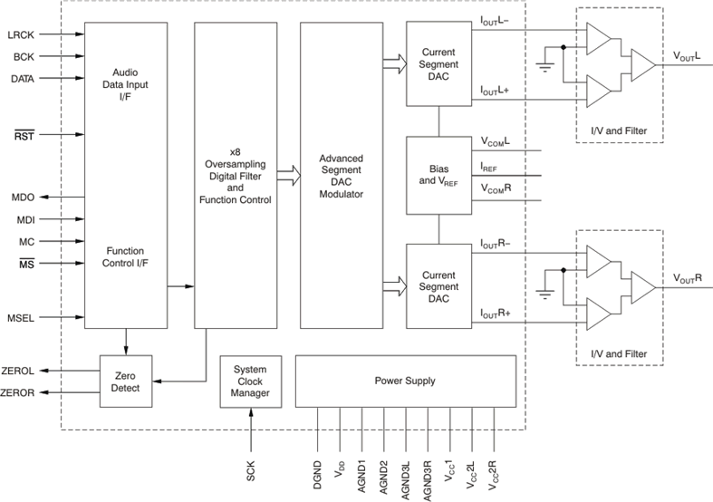

Εδώ το PCM1795. 8x oversampling γράφει.
Αποκλείεται να πήραν το εσωτερικό oversampling του dac chip και να το βάφτισαν "Ultra AL32". Κανείς (ακόμα και αν είναι μαρκετίστας) δεν έχει τόσο θράσος.
Το τσιπάκι που δείχνουν ως υπεύθυνο για το AL32 είναι FPGA, και κλασική εφαρμογή των FPGA στο audio είναι η υλοποίηση ποιοτικών ψηφιακών φίλτρων.
Πιο πιθανό θεωρώ το να ανεβάζουν τα πάντα στα 1.4/1.5MHz και πριν τα δώσουν στα dac chips να τα κατεβάζουν πάλι στα 192Κ. Κι αυτό επειδή αναγκάστηκαν λόγω των συνθηκών να βάλουν "μικρό" dac τσιπάκι.
Κι εγώ απ' όσο ξέρω τα DAC δεν επιλέγουν εσωτερικά πόσο oversampling (x8, x4 κλπ) κάνουν αλλά είναι σταθερός ο ρυθμός αυτός.

Μιλάς για 1795 αλλά δεν νομίζω να δοκίμασες να βάλεις 2 άνα κανάλι όταν κάποιοι βάζουν ένα οι δυο τσιπ .
Αλλά υπάρχει φυσικά το επίσης παντεταρισμένο ultra all 32 που λαμβάνει το σήμα στα 1536 Mhz .
