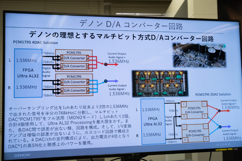

Το "άρθρο" αυτό είναι από τις μεγαλύτερες μπούρδες που έχω διαβάσει στη ζωή μου, τουλάχιστον όσο αφορά την περιγραφή του dac.
Ο συγγραφέας είναι ξεκάθαρο ότι δεν έχει την παραμικρή ιδέα περί τίνος πρόκειται και έχει καταπιεί αμάσητο το μάρκετινγ υλικό της Denon, το οποίο κατά πάσα πιθανότητα είχε γραφτεί πριν αλλάξει το μοντέλο του dac chip που τελικά χρησιμοποιήθηκε.
Διαφορετικά δεν θα υπήρχαν slides σαν αυτό:
τα οποία δεν βγάζουν κανέναν απολύτως νόημα.
Βλακεία, χαζομάρα, ασχετοσύνη, όλα μαζί. Δεν το περίμενα από τη Denon.

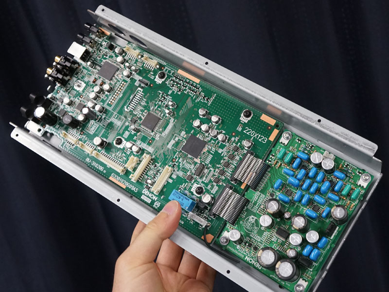

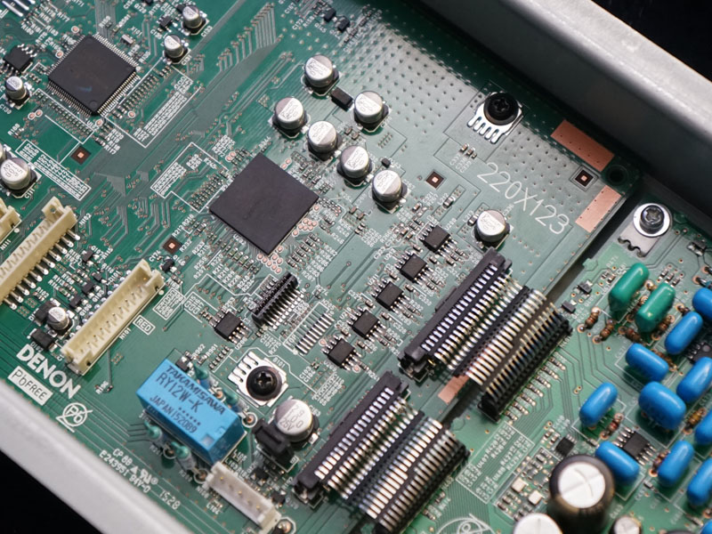

Αυτό δεν είναι το κύκλωμα του CD ?και όχι του ενσωματωμένου dac ,στο λέω γιατί απλούστατα στο ενσωματωμένο dac του ενισχυτή έχουμε δει μόνο μια πλακέτα .
Αν υπάρχουν και άλλες …
Είμαι σίγουρος ότι είναι του CD .
Είναι αυτό που λέω μας δείχνουν ότι θέλουν (αυτός είναι κανόνας για όλες τις εταιρίες όταν γίνεται μια παρουσίαση )
Για να διευκολύνω την συζήτηση .
Παρακάτω είναι σε πλήρη διάταξη το dac του ενσωματωμένου 2500ne αλλά στην έκδοση Advanced και όχι ultra που είχαμε παρουσιάσει εδώ στο Av club .gr παλιότερα .
Η περιγραφή που δίνει πάντως ταιριάζει με αυτά που γράφει το site της Denon που είχες δώσει για τον ολοκληρωμένο. Φαίνεται οι δυο υλοποιήσεις να είναι πολύ κοντά μεταξύ τους.
Ναι αλλά μας έχουν δείξει μόνο μια πλακέτα του ενσωματωμένου ,που υπάρχει του all 32 ultra την κεντρική και όχι σε πλήρη διάταξη όπως φαίνεται πιο πάνω στον 2500ne .
Στο αντίστοιχο CD υπάρχει πλήρη διάταξη ,αλλά δεν είναι πιστεύω του dac του ολοκληρωμένου ,οχι ότι είναι κάτι το μεμπτό απλά δεν θέλησαν 😋

Άλλο πράγμα σου λέει ο Δημήτρης Μάκη. Δεν μιλά για τη συνολική απόδοση της τετραπλής διαφορικής λειτουργίας των 4ων DAC.
Λέει ότι το 1,5ΜΗz ρυθμού upsampling του AL32Ultra δεν μπορεί να εισαχθεί στα PCM1795 γιατί αυτά έχουν max είσοδο τα 200KHz.
H σχηματική απεικόνιση στα slides πάσχει σε αυτό το σημείο.

Δεν αμφισβητείται αν γίνεται επεξεργασία σε αυτό το επίπεδο που όντως γίνεται. Αμφισβητείται ο τρόπος που παρουσιάζεται αυτό στα slides.
Το πιο πιθανό είναι το εισερχόμενο pcm αναλόγως ρυθμού δειγματοληψίας να γίνεται upsampled από το FPGA στο επίπεδο που αναφερεται, στη συνέχεια καθώς φεύγει από κει για να κατευθυνθεί στα DAC, να υποβιβάζεται στο όριο που μπορούν να δεχτούν τα DAC, τα οποία όμως επειδή είναι τετραπλά γεφυρωμένα αφού πρόκειται για 4 στέρεο DAC, το σήμα που προκύπτει από αυτά είναι αναβαθμισμένο σε δυναμικό εύρος και λόγο θορύβου, αφού πλέον έχει μετατραπεί σε αναλογικό σήμα.
Ε, στο σημείο μεταξύ FPGA και DAC αποτυγχάνει το σχήμα να μας δώσει την πληροφορία σχετικά με τη δειγματοληψία εισόδου. Θες για λόγους marketing, θες για λόγους απλοποίησης, για κάποιο λόγο πάντως δεν αναφέρεται αυτό το σημείο.
Να σημειώσω εδώ ότι στην άλλη μάρκα του ομίλου, τη Marantz, όλα μετατρέπονται σε DSD από το FPGA και στη συνέχεια παραδίδεται ως DSD 256 (11,2MHz) στο DAC. Το γνωστό MMM, δηλαδή Marantz Musical Μastering όπως είναι γνωστό.

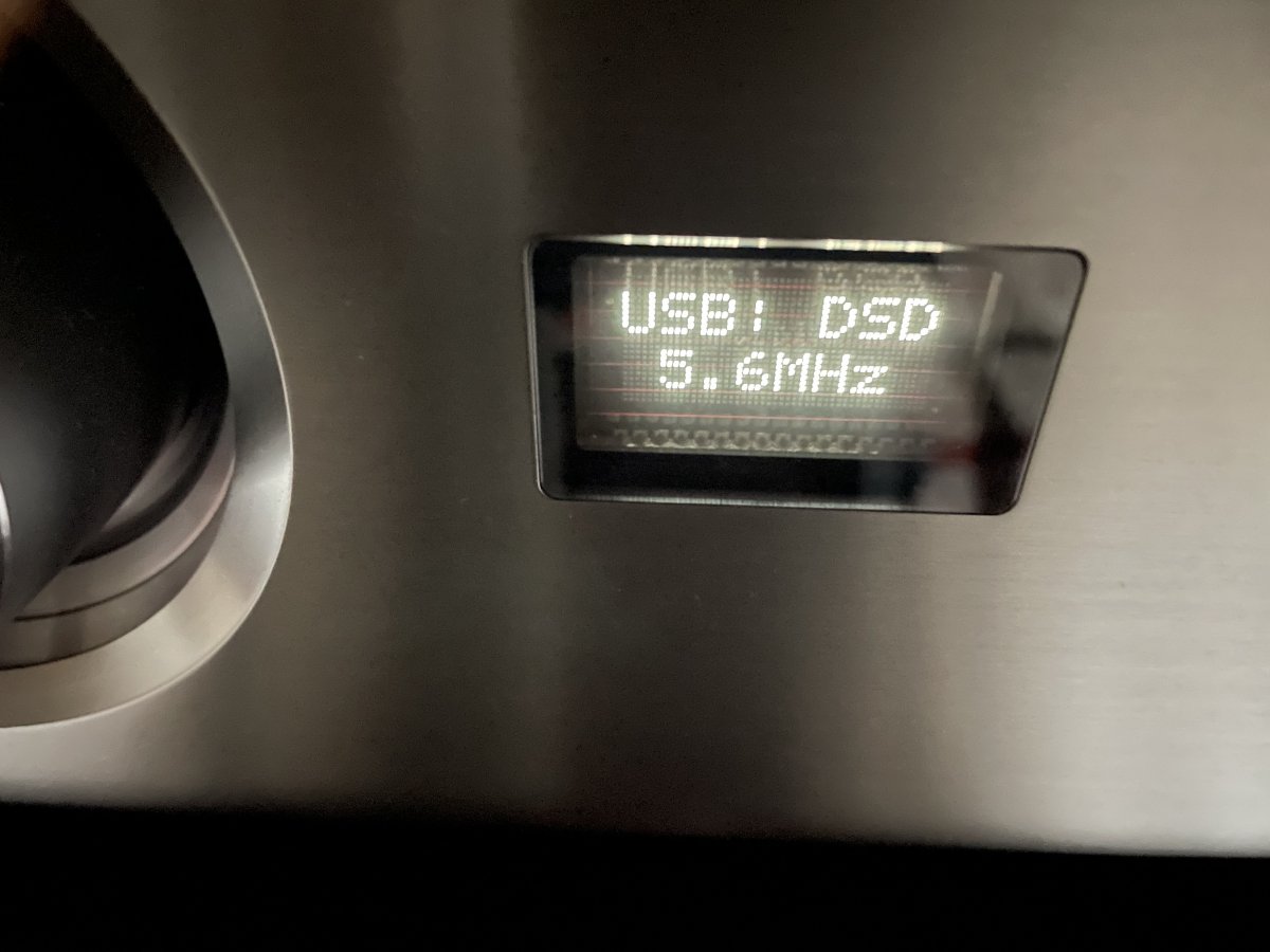

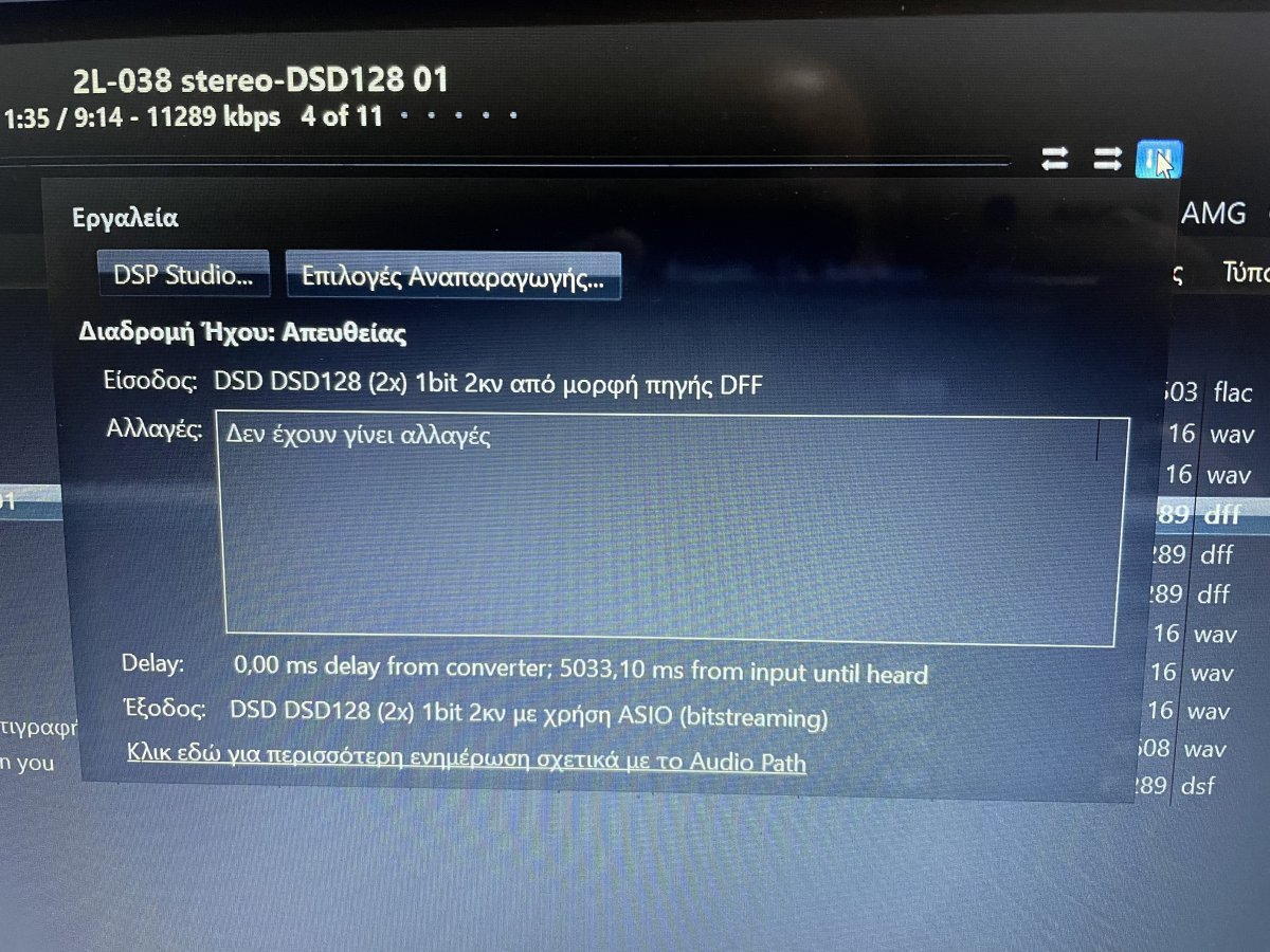

Στην προκειμένη περίπτωση, με δεδομένο ότι το dac υποστηρίζει μόνο DSD64, δεν έχει πολύ νόημα να γίνεται passthrough το DSD στα dac. Οπότε λογικά μετατρέπεται σε pcm σε κάθε περίπτωση, και καταλήγει στο dac στην μεγαλύτερη δυνατή δειγματοληψία (200KHz).
Εχω δίπλα μου dac με 1795 ,αυτό έτσι και αλλιώς δεν υποστηρίζει DSD και δεν έχει οδηγό asio μπορεί να παίξει μέσο του προγράμματος του player πχ jriver (DSP)…το αντίστοιχο Dac του Denon πάλι με 1795 και με οδηγό asio και όχι dop το έχει για ψωμοτύρι το πρώτο .
Αλλά όπως έχω γράψει παλιότερα τα native DSD είναι ελάχιστα .
Κάποια πράγματα είναι και θέμα υλικού .
Υ.Σ Στον οδηγό asio του denon υπάρχει παραμετροποίηση αφού το βλέπει και σαν εφαρμογή τα win ,υπάρχει φυσικά συμβατότητα και με τα Mac ,αλλά θα το ψάξω κάποια στιγμή για να δω που μπορείς να το φτάσεις .
