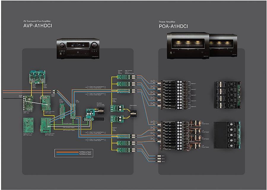

Φίλε Jomark911,
Επειδή μου βάζεις και εμένα ιδέες να απλοποιήσω και εγώ το setup μου , θέλω να σε ρωτήσω κάτι για το συνδυασμό αυτό των 2 Denon που φαίνεται πως το ψάχνεις.
Μπορείς να έχεις συνδεδεμένα μόνιμα πάνω στο POA Α1 , 2 συστήματα ηχείων (το ένα 5.1 και ένα δεύτερο αυστηρά στέρεο). ? (ερωτηματικό).
Και να επιλέγεις (με απλό τρόπο) ποιο από τα δύο συστήματα θέλεις να παίξει (πιθανώς με αποθηκευμένη και ισοστάθμιση και πιθανώς με γεφύρωση να πρόκειται για το στερεο).
Ζητάω πολλά μάλλον , αλλά ΑΝ γίνεται (λέμε τώρα) , λέω να ξεφορτωθώ 1 σετ προ/τελικών Burmester , 1 ολοκληρωμένο Accuphase , και ένα Denon A1 XV
Λοιπόν vasilinst εγω λέω poa a1 γιατί είναι 10κάναλος και κάνεις οτι συνδυασμό θέλεις .Δουλέυει και στα 8 και στα 4 , και γεφυρωμένος. Εχει τεράστια αποθέματα ισχύος και 3 υπέροχα vu meters. Για μένα δεν τίθεται θέμα , poa a1 δαγκωτό.
Ηλία αυτό που θέλεις βέβαια και γίνεται χαλαρά αφού το" μηχανάκι "το κάνεις ότι θέλεις, μπορείς να έχεις 5 κανάλια απο τη μία και σου μένουν και άλλα 5 η για να γεφυρώσεις τα 4 ανα 2 και να μείνει και ένα η να φιάξεις και άλλο ένα 5,1.
Γεφυρωμένος είναι 2χ300/8 2χ600/4.Εννοώ τα γεφυρωμένα κανάλια , ενω τα υπόλοιπα λειτουργούν κανονικά σαν 5χ150/8 5χ300/4.
Το μόνο πρόβλημα είναι ο όγκος του και το βάρος του 63,5 κιλά.

Jomark911 ,
Εχεις δίκιο - ευχαριστώ , γίνεται το είδα και εγώ στο manual.
