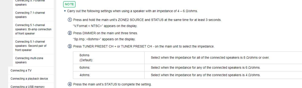

Κάτσε γιατί αρχίζουν και μπερδεύουν τα πράγματα. Δηλαδή λες ότι έχουμε ηχεία στα 6 ohm, ο ενισχυτής έχει ρύθμιση 6 και 8 ohm αλλά ρυθμίζουμε τον ενισχυτή στα 8 ohm για να δίνει την μέγιστη δύναμη ???? Τότε γιατί ο ενισχυτής λέει ξεκάθαρα ότι βάζουμε την ρύθμιση των ohm σύμφωνα με την ωμική αντίσταση των ηχείων ???

Τότε ποιος ο λόγος ύπαρξης ρύθμισης στον ενισχυτή τα ohm ???
Αντε και έχουμε ηχεία 6ohm και βάλουμε την ρύθμιση του ενισχυτή στα 8 ohm τι κερδίζουμε ???
Εχω ηχεία dali (6 ohm) με ενισχυτή denon avr-x1500 h και έχω βάλει την επιλογή στον ενισχυτή στα 6 ohm

το βιντεο παντως που εβαλε o manmar στο λινκ τα λεει πολυ κατατοπιστικα. O διακοπτης ειναι και καλα για να προστατευσει τον ενισχυτη απο τα υψηλα φορτια αλλα στο τελος κανει μεγαλυτερη ζημια στα ηχεια λογω παραμορφωσεων...
Δυστυχώς με φτωχά αγγλικά δεν πολυκαταλαβαίνω, άρα που καταλήγουμε ?????
