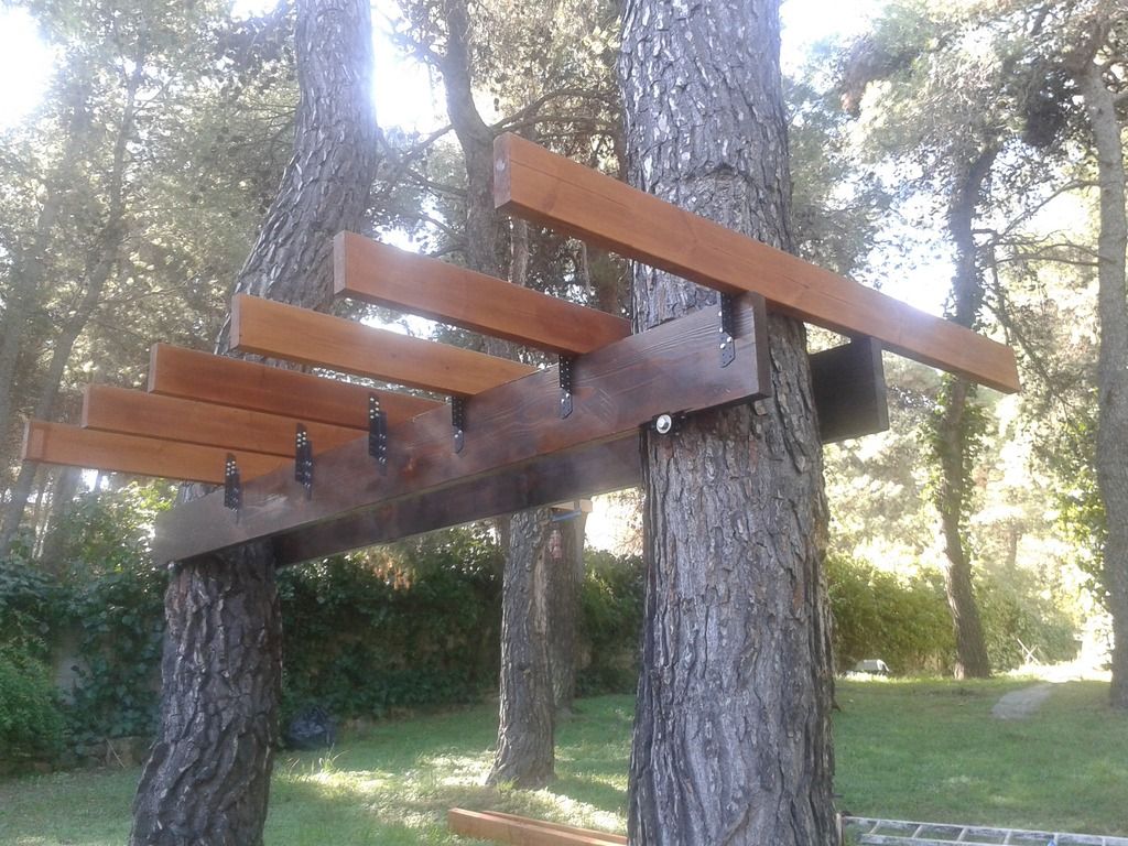

Έχω ξεκινήσει εδώ και κάνα χρόνο να φτιάχνω ένα μεσαίο σε μέγεθος δεντρόσπιτο 2,2 Χ 2,1 μέτρα. Το πρώτο 6μηνο έφυγε μεζεύοντας υλικό από το internet και κάνοντας σχέδια στο sketchup. Έλπιζα ότι στην πορεία θα μου περάσει η πόρωση και θα τα παρατήσω πριν αρχίσω να ξοδεύω λεφτά, αλλά με τον καιρό χειροτέρευε το πράγμα και από τον Σεπτέμβριο το έβαλα μπροστά. Λόγω έλλειψης χρημάτων, εργαλειών και εμπειρίας σε ξυλουργικά, το project προχωράει αργά αλλά το αποτέλεσμα μέχρι τώρα είναι τουλάχιστο αξιοπρεπές.
Ο λόγος που ξεκίνησα αυτό το νήμα είναι μήπως βοηθήσει κάποιον φίλο που ενδιαφέρεται για μια παρόμοια κατασκευή, και για να μαζέψω ότι βοήθεια μπορείτε να προσφέρετε με τις γνώσεις σας. Δυστυχώς το φόρουμ αυτό το ανακάλυψα πριν κάνα μήνα – η μόνη πηγή πληροφοριών μέχρι τώρα ήταν αμερικάνικα φόρουμ όπου άλλα τα υλικά που έχουν εκεί και κάτσε ψάχνε πως είναι στα αγγλικά ο κοιλοδοκός και το στριφώνι…
Παρακάτω το γενικό σχέδιο (για την πλατφόρμα μόνο), ότι έχω κάνει μέχρι σήμερα και λίγα λόγια για τα βήματα κατασκευής. Τα περισσότερα βήματα είναι αντιγραφή από άλλες κατασκευές που βρήκα στο ιντερνετ. Κάθε σχόλιο και παρατήρηση καλοδεχούμενη...
Πρώτα από όλα τα δέντρα. Ο κορμός έχει διάμετρο 50εκ και στο ύψος του σκούρου καφέ δοκού η μεταξύ τους απόσταση είναι 2,5μέτρα. Η πλατφόρμα μαζί με το σπιτάκι θα ζυγίζουν γύρω στα 500κιλά, οπότε όλα τα υλικά/βήματα που ακολουθούν θα πρέπει να κάνουν μια γερή κατασκευή που θα αντέξει αυτά τα κιλά+ τον κόσμο πάνω+ ένα μεγάλο περιθώριο ασφαλείας.

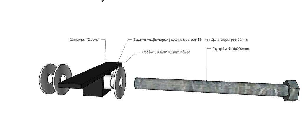

Το πρώτο βήμα ήταν να ανοίξω 4 τρύπες στο δέντρο, και οι 4 στο ίδιο ύψος, με τρυπάνι 12χιλ που θα είναι η τρύπα-οδηγός για να μπει το 16άρι στριφώνι. Για το πεύκο συγκεκριμένα, που έχει χοντρό και ακανόνιστο φλοιό, άνοιξα πρώτα με ποτηροτρύπανο 50mm και σκαρπέλο μία ρηχή τρύπα, όσο περίπου είναι ο φλοιός, όπου μπήκαν οι 2 πρώτες ροδέλες αριστερά, για να κρατάνε κόντρα στην σωλήνα όταν θα σφίγγω το στριφώνι.
Τα στηρίγματα τύπου «ωμέγα» είναι από λάμα 5 mm πάχος και 30mm φάρδος. Έγιναν παραγγελία σε σιδηρουργό της περιοχής, ο οποίος και τα έβαψε (ψυχρό γαλβάνισμα)

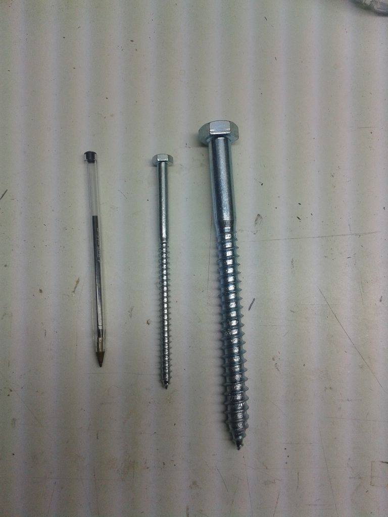

Από τα 20εκ συνολικού μήκους του στριφωνιού, τα 13εκ πρέπει να μπουν μέσα στον κορμό του δέντρου για να κρατήσει καλά το στριφώνι, οπότε περισσεύουν μόνο 7 εκ που αναλογούν στο πάχος του φλοιού και στο δοκάρι που θα κάτσει πάνω στο στριφώνι. Ωστόσο τα 7εκ δεν είναι στον «αέρα», έχω σφίξει το στριφώνι μέχρι τέρμα αφού το κομμάτι σωλήνα και οι ροδέλες κρατάνε κόντρα.
Εδώ το στριφώνι 16Χ200, δίπλα στο 8Χ150 και σε ένα στυλό bic.

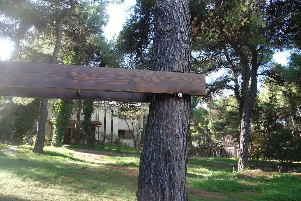

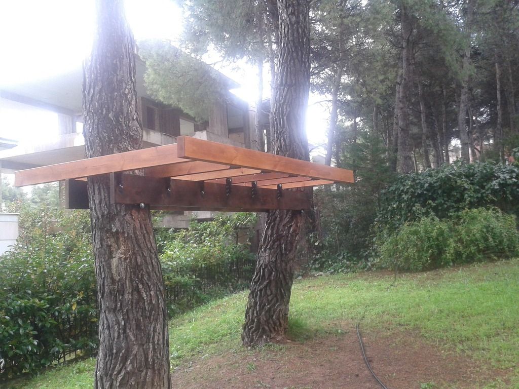

2ο βήμα: τα δύο κεντρικά δοκάρια της βάσης. 5Χ25εκ (στην πραγματικότητα πλανισμένα βγαίνουν 46 Χ 243mm) και μήκος 3,4μέτρα. Δύο χέρια βερνίκι θαλάσσης και τοποθέτηση πάνω στα στηρίγματα «Ω» με δύο στριφώνια 8Χ150 σε κάθε στήριγμα. Στην φωτογραφία φαίνεται το πηχάκι που κρατάει προσωρινά ενωμένα τα δύο δοκάρια.
3ο βήμα: Τα 6 κάθετα δοκάρια. 5Χ15εκ (πλανισμένα βγαίνουν 45 Χ 145mm) και μήκος 2,1 μέτρα. Κάθε κάθετο δοκάρι στερεώνεται πάνω στα κεντρικά δοκάρια με δύο φαλτσογωνίες. Κάθε φαλτσογωνία έχει 12 στριφώνια 6Χ40mm (ίσως 6 στριφώνια να ήταν αρκετά β€“ τα 12 είναι υπερβολή)
To τελευταίο δοκάρι δεξιά που είναι άκρη-άκρη δεν θα στηρίζει το σπιτάκι – εκεί θα τελειώνει το μπαλκόνι
4ο βήμα: 2 παράλληλα δοκάρια που ολοκληρώνουν το τελάρο για το πάτωμα. Πλανισμένα 70 Χ 145mm και μήκος 3μέτρα (είναι το δοκάρι που φαίνεται αριστερά στην φωτογραφία). Αυτά στηρίζονται στα κάθετα δοκάρια με δοκοθήκες και στριφώνια 6 χιλιοστών.
Επειδή το δοκάρι ήταν λίγο στραβό, το έφερα προσωρινά στα ίσια του με έναν σφιγκτήρα μέχρι να περαστούν τα στριφώνια

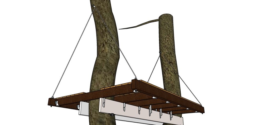

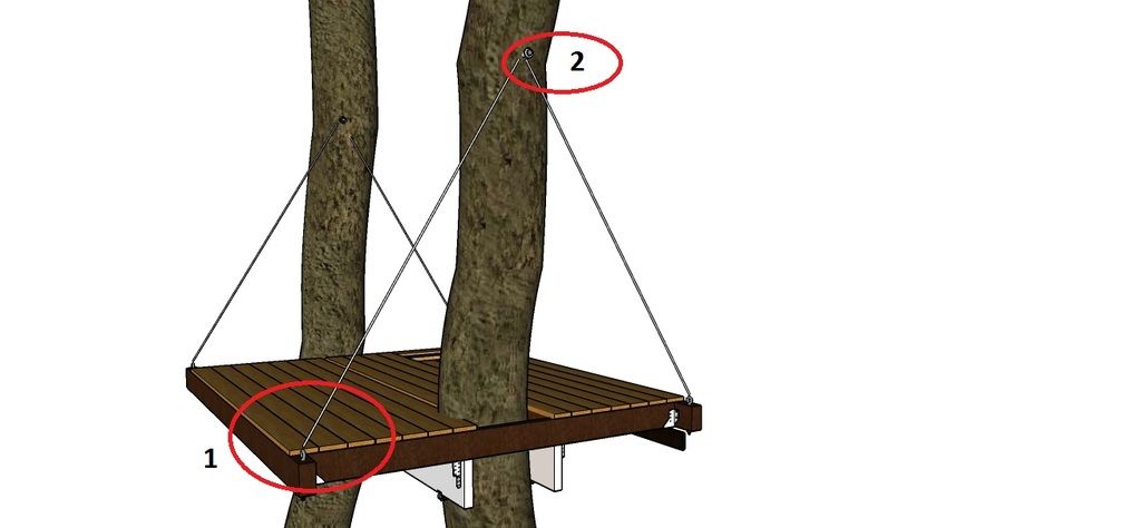

5ο βήμα: Τα συρματόσχοινα για την διαγώνια στήριξη. Εδώ το μόνο που έχω κάνει είναι να αγοράσω μπουλόνι, μάπα(θηλειά με θηλυκό σπείρωμα), 2 μεγάλες ροδέλες και μία μικρή ροδέλα ασφαλείας , όλα 16χιλιοστά, για το σημείο 1. Η μάπα θα βιδωθεί με κόκκινη κόλα για βίδες (loctite). Στο σημείο 2 θα μπει το στριφώνι 16Χ200 όπως ακριβώς και στο 1ο βήμα.
Λογικά, ενδιάμεσα πρέπει να μπουν με την σειρά (από κάτω προς τα πάνω) μετά την μάπα:
-θηλειά β€œD” με πύρο
-Τεντωτήρας
-Κομμάτι Συρματόσκοινο με δύο θηλειές από αυτές που είναι σχήμα σταγόνας για να μην τσακίζει και
-4 ασφάλειες, 2κάτω και 2 πάνω
Αν μπορεί κάποιος φίλος να βοηθήσει για την σειρά αυτή αν τα λέω σωστά, γιατί δεν το κατέχω με τα συρματόσκοινα. ..και επίσης καμιά ιδέα για το πάχος τεντωτήρα και συρματόσχοινου που πρέπει να διαλέξω.

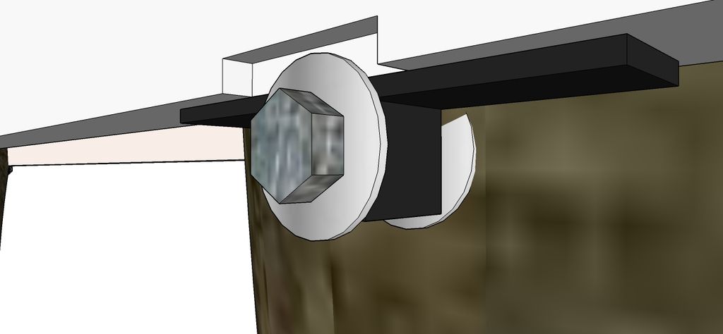

Το στριφώνι δεν ενώνει απευθείας το δοκάρι με το δέντρο. Το σημείο επαφής δοκαριού και δέντρου είναι το στήριγμα "Ω" και η γαλβανισμένη σωλήνα που φαίνονται στην τρίτη φωτογραφία παραπάνω. Το στήριγμα "Ω" έχει εσωτερική διάμετρο 24χιλ, ακουμπάει πάνω στο κομμάτι σωλήνα που έχει εξωτερική διάμετρο 22χιλ. Επίσης το στήριγμα "Ω" που φαίνεται στο τέλος της 4ης φωτογραφίας έχει εσωτερικό πλάτος 48χιλ.
Έτσι, όταν τα δέντρα μετακινούνται (αέρας) το ένα προς την κατεύθυνση του άλλου, υπάρχει περιθώριο 13 χιλιοστά πριν αρχίσει να "τεντώνεται/συμπιέζεται" το δοκάρι (48 μείον 22 = 26χιλ, δηλαδή 13χιλ προς τα έξω ή 13χιλ προς τα μέσα). Όταν τα δέντρα μετακινούνται προς άλλη κατεύθυνση τα 2 χιλ τζόγος μεταξύ στηρίγματος "Ω" και σωλήνα δίνουν περιθώριο πριν αρχίσει να "λυγίζει κατά μήκος" το δοκάρι.
Τέλος, σχετικά με την ανάπτυξη του δέντρου, κάθε δοκάρι απέχει από τον φλοιό 1εκ (δυστυχώς χρειάστηκε να πριονίσω τον φλοιό του πεύκου σε κάποια σημεία για να πετύχω αυτό το περιθώριο). Τα πεύκα έχουν διάμετρο 50εκ, είναι μεγάλα σε ηλικία και δεν νομίζω να μεγαλώσουν πολύ περισσότερο σε διάμετρο τα επόμενα 10-15 χρόνια. Μετά, τα κορίτσια μου (τώρα είναι 5 και 7 χρονών) δεν νομίζω να ασχολούνται με δεντρόσπιτα - εγώ μόνο θα ανεβαίνω για να δω τι ώρα θα γυρίσουν στπίτι...
