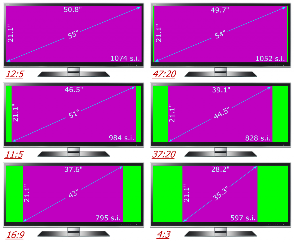

Εκανα λοιπον μια προχειρη μελετη, μια μικρη στατιστικη αναλυση, αναμεσα σε ενα υποθετικο πανελ
(ανυπαρκτο στην σημερινη αγορα) με λογο πλευρων 12/5 και το γνωστο στανταρντ της αγορας 16/9.
Να δω ΤΙ χανω απο απολαυση. Δηλαδη, τι κερδιζω απο εμβαδο ενος ωφελιμου καδρου που προβαλλει
κατι .... και εκεινου που χασκει στις μαυρες και αραχνες "μοναξιες" του. Ο λογος που διαλεξα τα 12/5
(2.40:1) ειναι γιατι βρισκεται πολυ κοντα στο κινηματογραφικο φορμα των 2.39:1 (αναμορφικο) και
περιεχει την πλειοψηφια των αναλογιων κινηματογραφικης προβολης μεχρι το 1.66:1 (και ακομα
παρακατω, μεχρι το παλιο τηλεοπτικο των 1.33:1).
Χρησιμοποιησα 5 κινηματογραφικα φορμα (συν 1 τηλεοπτικο φορμα)
προβαλλομενα (υποθετικα) σε 2 τηλεοπτικα πανελ διαφορετικων αναλογιων.

Αρα, ευθυς εξ'αρχης, το πανελ των 16/9 υπερεχει ξεκαθαρα σε εμβαδο συνολικης επιφανειας
(200 και παραπανω τετραγωνικες ιντσες, απο το πανελ των 12/5). Για να δουμε, ομως,
τις εκμεταλευετε αυτες τις ιντσες .... και ΠΟΥ, σε ποια κινηματογραφικα φορμα >

Πρεπει να ξεκινησουμε το μετρημα (ειπαμε οτι εφαρμοζουμε στατιστικη :p ... ετσι δεν ειπαμε ;))

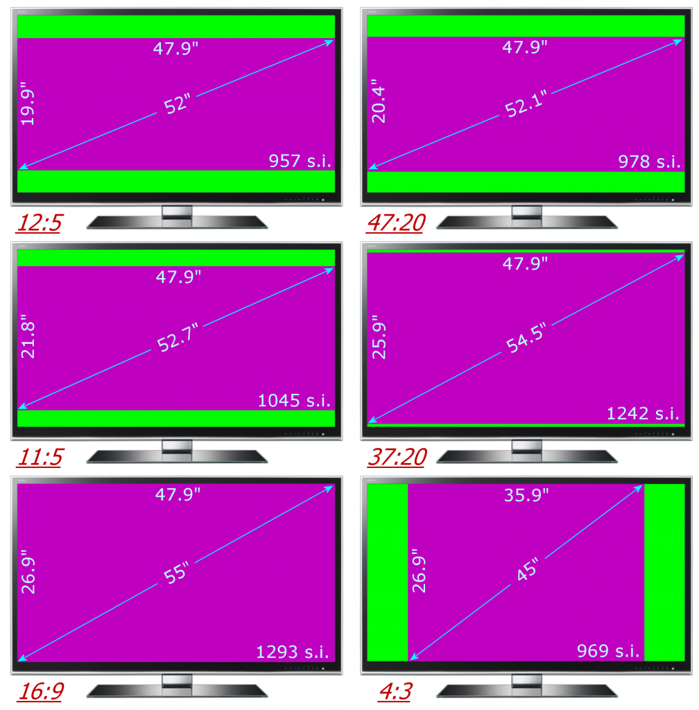

Ας δουμε πρωτα τις μετρησεις, συνολικα, αποτυπωμενες πανω στα πανελς.
Η ματζεντα περιοχη ειναι το ωφελιμο καδρο και η πρασινη περιοχη ειναι η "ακαταδεκτη" :p
Πρωτα για το πανελ των 12/5 :
και μετα για το πανελ των 16/9 :
Kαι παλι ομως, ολες αυτες οι γραμμες, οι γωνιες και τα χρωματα ζαλιζουν το ματι (και τον εγκεφαλο).

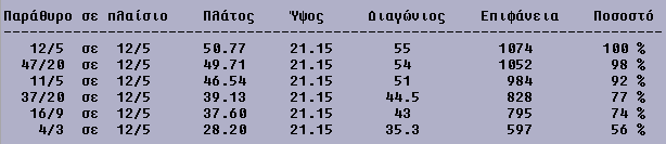

Το παρακατω πινακακι δειχνει κατηγοριοποιημενα ολα τα καδρα μεσα στο πανελ των 12/5, συν κατι εξτρα >
την ποσοστωση της χασουρας σε ωφελιμο εμβαδο καθως κατεβαινουμε απο τα 12/5 στα 4/3.
( ... πλατη, υψη και διαγωνιοι σε ιντσες ... εμβαδα σε τεραγωνικες ιντσες, s.i.)

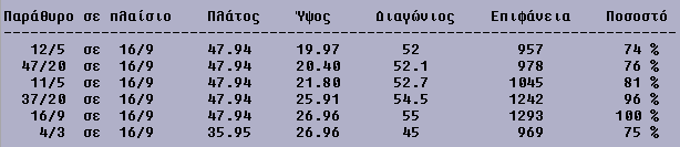

Το παρακατω πινακακι δειχνει κατηγοριοποιημενα ολα τα καδρα μεσα στο πανελ των 16/9, συν κατι εξτρα >
την ποσοστωση του κερδους σε ωφελιμο εμβαδο καθως κατεβαινουμε απο τα 12/5 στα 16/9 (στα 4/3, ομως,
ξαναχανουμε το πλεονεκτημα !!!).

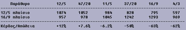

Το τελευταιο πινακακι παιρνει ολα τα εμβαδα ωφελιμων καδρων αναμεσα στα πανελ 12/5 και 16/9 και
τα συγκρινει μεταξυ τους. Tα προσημα αφορουν το τι κερδιζει (η χανει) το πανελ των 12/5 σε σχεση
με το πανελ των 16/9. Τα αποτελεσματα ειναι ... ΑΚΡΩΣ ΕΝΔΙΑΦΕΡΟΝΤΑ !

1) Το πανελ των 12/5 υπερτερει ΜΕΧΡΙ τα κινηματογραφικα φορμα των 2.35 : 1 και 2.40 : 1 ... MONO !
2) Το πανελ των 16/9 υπερτερει απο ΚΕΙ και ΚΑΤΩ, δηλαδη τα φορμα των 2.20 : 1, 1.85 : 1 και 1.78 : 1.
3) Και τα δυο πανελ απογοητευουν στο τηλεοπτικο φορμα των 1.33 : 1.
- Το πανελ των 12/5, αποκαρδιωτικα (με καλυψη επιφανειας στο 56% του συνολικου εμβαδου).
- Το πανελ των 16/9, μετριοπαθως (με καλυψη επιφανειας στο 75% του συνολικου εμβαδου).
4) Το πλεονεκτημα της παραπανω ωφελιμης επιφανειας στο πανελ των 12/5 (κατα 12% και 7.6%) ειναι
πολυ μικροτερο συγκρινομενο με το πλεονεκτημα της εξτρα ωφελιμης επιφανειας στο πανελ των 16/9
(κατα 6.2%, 50%, 63% και 62%).
5) Η διαφορα εμβαδου σε τηλεοπτικα καναλια (4:3) αναμεσα στα δυο πανελ, υπερτερει με τα τσαρουχια
στο πανελ των 16/9 (... 62% περισσοτερη επιφανεια σε συγκριση με το 4/3 καδρο στο πανελ των 12/5).

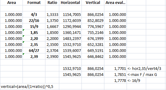

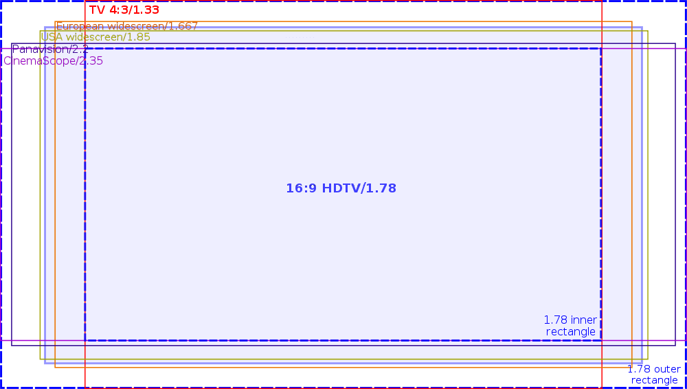

Πως προεκυψε ο λογος πλευρων 16/9 ....
Καποιος Κerns H. Powers, το 1980, ηθελε να δει πως θα χωρουσε οσο το δυνατον περισσοτερα κινηματογραφικα "καδρα"
σε ενα παραλληλογραμο με τις λιγωτερες απωλειες (σε εμβαδο). Πηρε λοιπον, παραλληλογραμμα ΙΣΟΥ εμβαδου, αλλα ΟΧΙ
πανομοιοτυπων αναλογιων, και τα κεντραρισε το ενα πανω απο το αλλο. Τα διαφορα φορμα που επιλεχτηκαν ηταν τα :
2.35 : 1 - CinemaScope
2.20 : 1 - PanaVision
1.85 : 1 - USA WideScreen
1.67 : 1 - European WideScreen
1.33 : 1 - Standard TV
Oλα αυτα τα φορμα περιεχονται σε ενα παραλληλογραμο με λογο πλευρων 16/9 (που βλεπεται με διακεκομμενες ΜΠΛΕ γραμμες).

Tα δυο πανελς ειναι ΙΣΗΣ διαγωνιου (55 ιντσες) αλλα ΟΧΙ ισου εμβαδου !
(Πλατη, υψη και διαγωνιοι ... σε ιντσες. Εμβαδα σε τετραγωνικες ιντσες ... κατω δεξια).

Αν θελεις πανελ 12:5 και διαγωνιου 55 ιντσων τα μαθηματικα ειναι απλα >
12^2 + 5^2 = 13^2 (Πυθαγορειο θεωρημα !)
Αρα, εφοσον η διαγωνιος ειναι 55" >
51"^2 + 21"^2 = 55"^2 (με μεθοδο των τριων απο τις αναλογιες 12:5 και 13) ...
Τα νουμερα στην δευτερη εξισωση ειναι προσεγγιστικα ... φυσικα και υπαρχουν δεκαδικα.
Mε φανταζεστε να γραφω .... 50.76923077"^2 + 21.15384615"^2 = 55.00000001"^2
και μαλιστα μεσα στις εικονες ? Δεν θελω να ξεκαρδιστουν απαντες μαζι μου :laugh:
Αρα 51 ιντσες x 21 ιντσες (Π x Y) = 1071 τετρ. ιντσες (με τα δεκαδικα > 1073.96 τ.ι.)
Κανεις το ιδιο και για τα 16/9 ...... και ελα να μου πεις αν βγαινει ιδιο εμβαδο ... :laugh:
Στην αρχη δεν μπηκα καν στον κοπο να το υπολογισω. Παρασυρθηκα και εγω
να πιστευω οτι τα δυο πανελ εχουν το ιδιο εμβαδο .... ΔΕΝ εχουν !
β) Τι να πω παραπανω για την επιφανεια (την ωφελιμη επιφανεια καδρου, οχι την ονομαστικη).
Θεωρω αυτονοητο οτι ειναι επιθυμητη. Aυτο που ειπε ο Click αφορα το μεγεθος πληροφοριας
που επεξεργαζεται ο ανθρωπινος εγκεφαλος κατα τον οριζοντιο αξονα .... και κατα τον καθετο.
Εχει δικιο, οτι επεξεργαζομαστε διπλασια πληροφορια στον οριζοντιο αξονα. Ομως ....
οχι τοσο πολυ περισσοτερη απο τα 16:9 στα 12:5 !!!! (ταπεινη εκτιμηση, παντα).
γ) ΝΑΙ, το κοστος παντα μετρουσε. Για την ακριβεια η μεταβαση απο γραμμη παραγωγης πανελ 16:9 σε 12:5
ακομα και αν τιποτα αλλο δεν αλλαξει. ΟΜΩΣ .... θα αλλαξουν και αλλα πραγματα (ενα που μπορω να φανταστω
ειναι η απαιτηση για μεγαλυτερη ακαμψια στον οριζοντιο αξονα, αφου το πανελ τεινει να γινει ... καδρονι :laugh:)
Για να επαληθεύσω έκανα πράξεις ..
Paparies Μαρίτσα μου .. και έπειτα το στρογγυλοποίησαν στο (4^2)/(3^2) ... ;)
