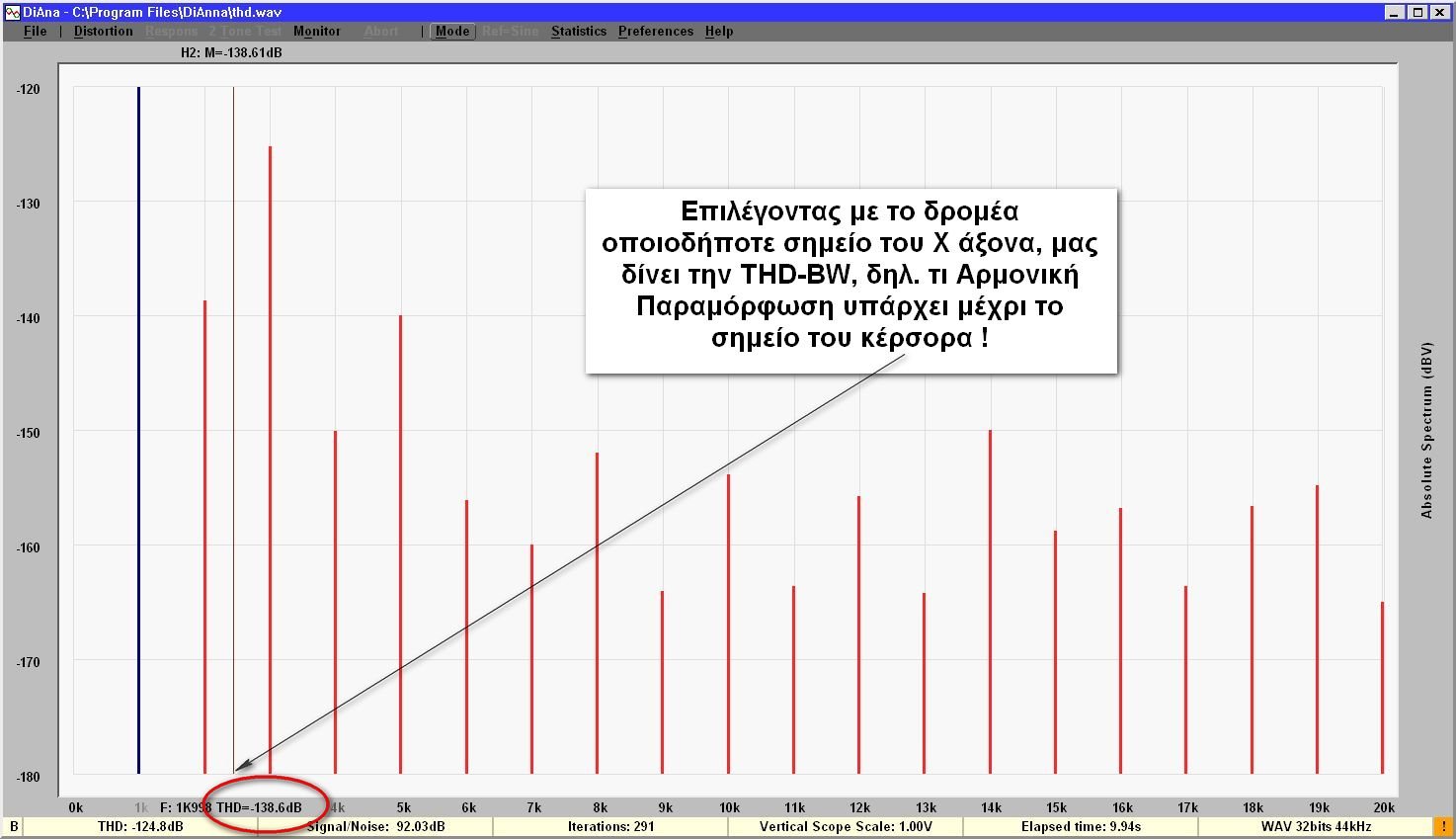

Πως μοιάζει;
Κοιτάξτε μερικές συλλήψεις που έχω κάνει με την emu0404.

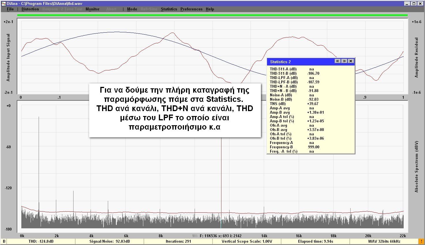

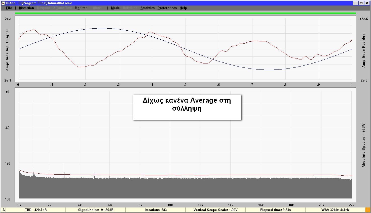

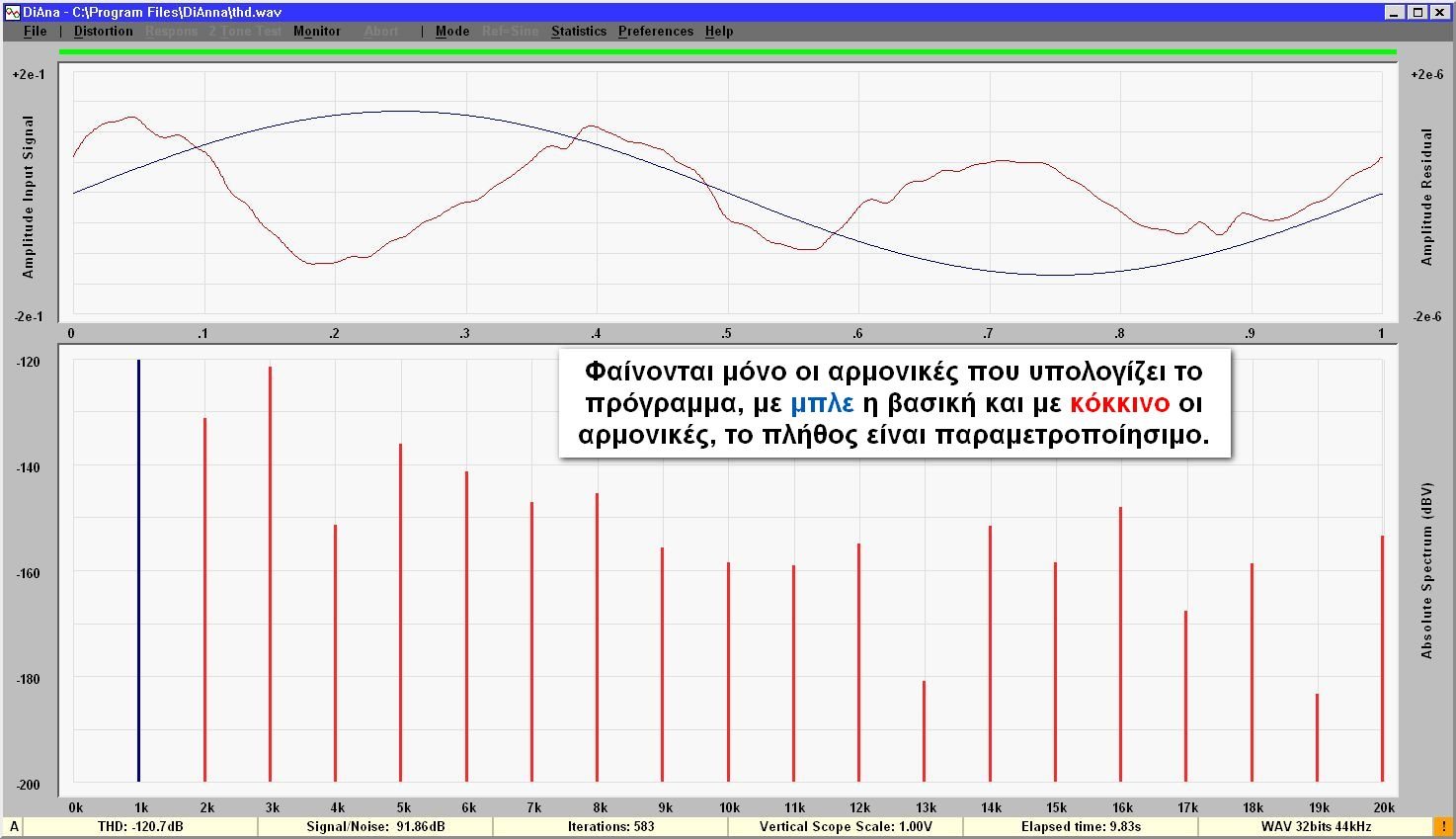

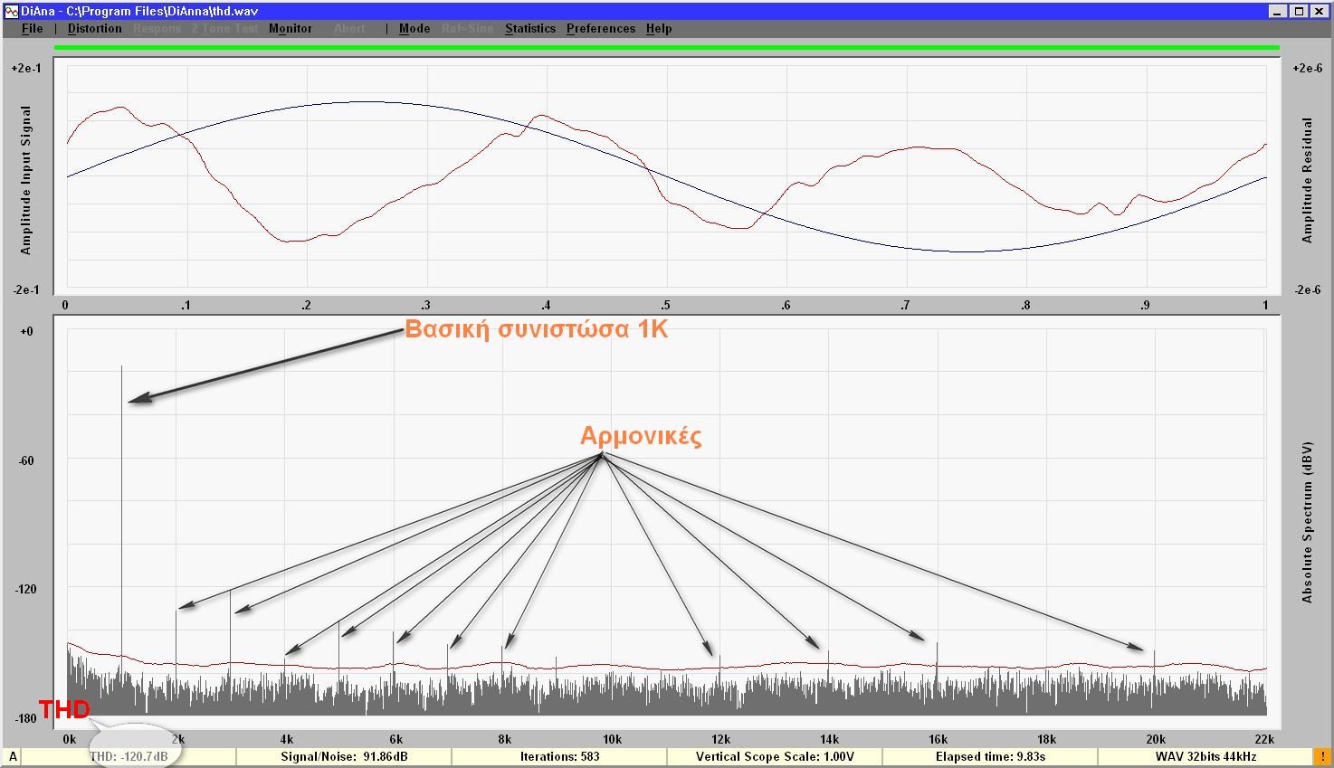

Πως μοιάζει;
