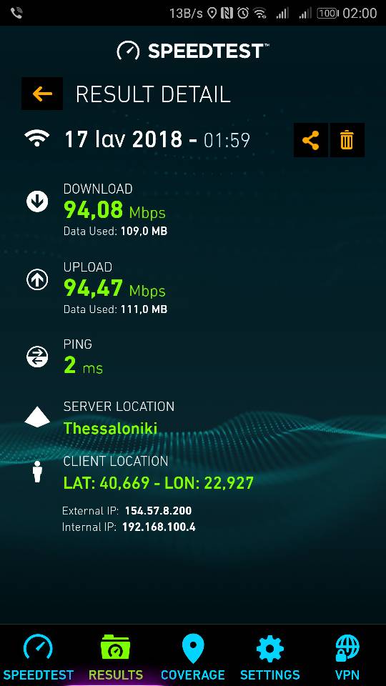

Είχα ποστάρει πριν περίπου 2 χρόνια ποια συσκευή μου έχουν δώσει.. είναι η EchoLife HG8346M: http://avclub.gr/forum/showthread.p...Inalan?p=1057563148&viewfull=1#post1057563148
Client ήταν το "καλό" laptop μου, ένα Lenovo i7 με τυπική ενσωματωμένη κάρτα AC (η οποία προφανώς έπαιζε σε N mode).
Αυτό ειναι αλλο ρουτερ με το δικο μου λαι εχει 300αρι N και προφανως το λαπτοπ σου συνδεθηκε στα 300 και κατεβασε αυτην τη ταχύτητα. Εγω εχω τι HG8546m που μαλλον τελικα ειναι 150 στο N γιατί και το λαπτοπ μου και το ταμπλετ συνδεονται στα 144...
Δεν ξέρω τα κινητα και τα ταμπλετ στο δικο σου ρουτερ τι σύνδεση θα ειχαν,παντως σε εμένα δυστυχώς αυτη η παρτιδα που δινουν αυτην την περίοδο, επεσα στο χειρότερο ρουτερ που θα μπορουσα να εχω...
