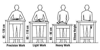

Για το υψος του παγκου δεν υπαρχει 'σωστο' μεγεθος. Ολα εξαρτωνται απο το τι βολευει τον καθενα και κυριως με τι θα φτιαχνει στον παγκο.
Συνηθως για βαριες εργασιες και κατασκευες οι παγκοι ειναι χαμηλοτεροι σε υψος και για επισκευες/ελαφρυτερες εργασιες ειναι ψηλοτεροι. Δειτε το πινακακι παρακατω σαν μπουσουλα.
Αρα ο καθενας που ψαχνει για παγκο, θα πρεπει πρωτα να σκεφτει με ποιες εργασιες θελει να ασχοληθει και επισης να δοκιμασει το υψος σε κατι που ηδη εχει για να δει τι βολευει.
