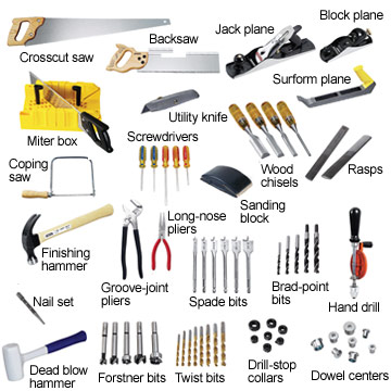

Tα βασικα κοπτικα για να αρχισει καποιος ειναι μια καλη σεγα και 1-2 καλα πριονια χειρος. Ενα τριβειο ειναι καλο να υπαρχει.
Απο κει και περα ο ενδιαφερομενος μπορει να δει τι αναγκες του δημιουργουνται για να επιλεξει περαιτερω. Πιθανως ποτε να μην χρειαστει ουτε ρουτερ ουτε φαλτσοπριονο.

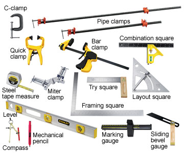

Νικο, να δεις να παρεις απο lidl η αλλου, αρκετα ζευγαρια σφιγκτηρες, μικρους μεσαιους και μεγαλους καθως και τα βασικα εργαλεια χειρος ξυλουργου.
Μιχάλη σε ευχαριστώ,ήδη έχω αρκετά απο αυτά,και εννοείται πως θα πάρω και άλλα.Το δισκοπρίονο πάγκου θα αγοραστεί σίγουρα,το πότε είναι το θέμα..Το άνω Einhell που παρέθεσα,ή το αντίστοιχο parkside του Lidl νομίζετε πως είναι αξιόλογα;Η αλήθεια είναι πως είμαι δύσπιστος πως σε τόσο λίγα χρήματα μπορούν να χωρέσουν τόσα υλικά,τεχνολογία,κτλ...
