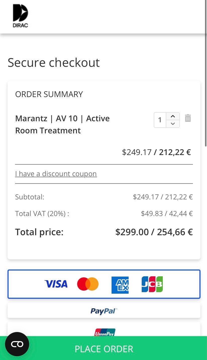

Το license είναι διαθέσιμο ως επέκταση (αν έχετε ήδη τα 2 βασικά πακέτα Full Range + Bass Control) ή και σαν ολοκληρωμένο πακέτο με περαιτέρω έκπτωση εφόσον δεν έχετε τα προηγουμένως διαθέσιμα updates.
