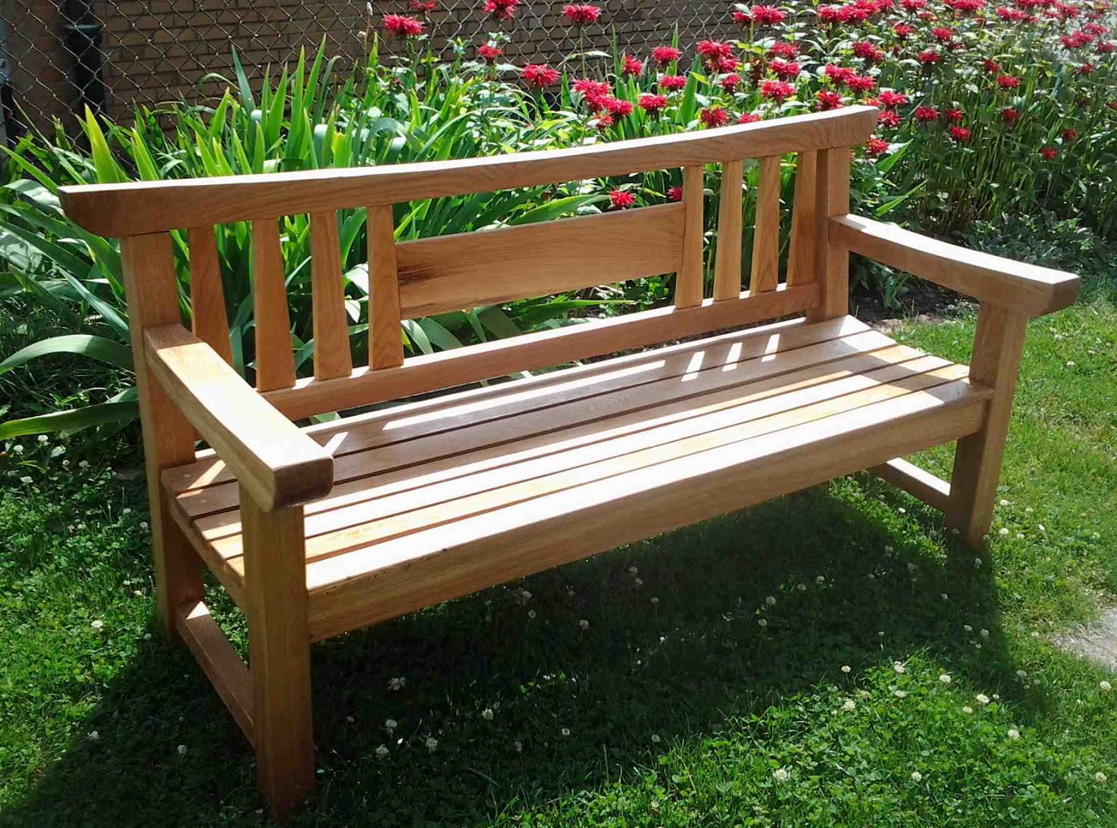

Re: DIY αναδιπλουμενος παγκος εργασιας για router, σεγα & δισκοπριονο
Ειναι αλλης φιλοσοφιας επιπλα για κηπο.
Επιβλητικες κατασκευες!
Για να παρεις μια ιδεα:
Τραπεζι
Παγκος
Καναπεδακι
