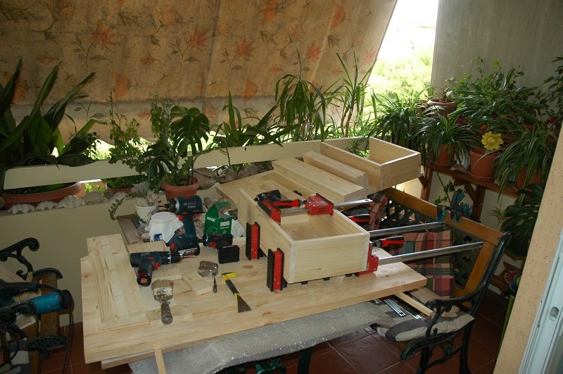

Project : Παιδικό γραφείο 60 x 120 με ράφια
Στάδιο :
  • Τρίψιμο/Βερνίκι
  • Συναρμολόγηση

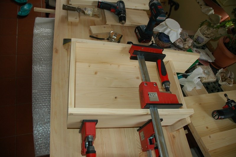

Οι Bessey σφικτήρες επί το έργον ...
Γιατί αλλιώς οι πλευρές θα έχαναν την παραλληλία τους. Αν προσέξεις το πίσω μέρος (δεξιά στη φωτό), δεν έχουν εσωτερική τραβέρσα.
Στάδιο :
Τρίψιμο/Βερνίκι
Συναρμολόγηση
Ωραίες δουλειές Mastroianni :SFGSFGSF:
Η σειρά των εργασιών με μπερδεύει λίγο βέβαια αλλά περιμένω να το δω ολοκληρωμένο, για να ξεκινάς με "τρίψιμο/βερνίκι" κάτι θα έχεις στο μυαλό σου.
:worshippy:
Γιάννη πολύ καλό θα γίνει! ;)
Ναι ναι τώρα το είδα, το έβλεπα απ το κινητό και δεν το κατάλαβα
Δώσε μας και καμιά πληροφορία για τους Bessey.
Τι πληροφορία θέλεις ?
=> https://www.amazon.de/gp/product/B0034YZZSQ/ref=ox_sc_sfl_title_29?ie=UTF8&smid=A3JWKAKR8XB7XF&th=1
Αυτή την σειρά ακολουθώ :
  1. Τρίψιμο/Βερνίκι
  2. Τρίψιμο/Βερνίκι
  3. Τρίψιμο
  4. Συναρμολόγηση
  5. Βερνίκι
Νομίζω ότι πιο εύκολα κάνεις το "Τρίψιμο/Βερνίκι" πριν την συναρμολόγηση παρά μετά αφήνοντας ένα τελευταίο χέρι βερνίκι για το τέλος.
