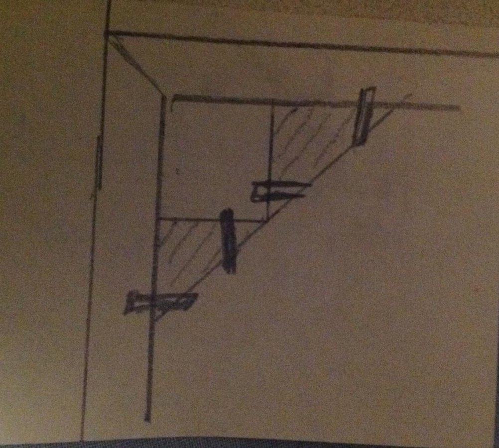

Eυχαριστώ Μπάμπη,απόλυτα καλοδεχούμενες όλες οί παρατηρήσεις,καί μένα οι μεταλλικές γωνίες δέν μού αρέσουν,μόνο πού δέν κατάλαβα τό Δ πού λές μπορείς άν δέν σε βάζω σέ κόπο νά κάνεις ένα πρόχειρο σκίτσο,η άν έχεις καμμιά φωτό από δική σου η ξένη κατασκευή,εγώ σκεφτόμουν νά βάλω δυό κομμάτια τετράγωνα δοκαράκι εκεί πού είναι οι μεταλλικές γωνίες καί να πιάνουν μέ κόλλα καί ξυλόβιδες από τήν μιά στό πλαίσιο καί από τήν άλλη στά πόδια,αλλά τό Δ πού λές ίσως είναι πιό ωραίο.

Eυχαριστώ Μπάμπη,απόλυτα καλοδεχούμενες όλες οί παρατηρήσεις,καί μένα οι μεταλλικές γωνίες δέν μού αρέσουν,μόνο πού δέν κατάλαβα τό Δ πού λές μπορείς άν δέν σε βάζω σέ κόπο νά κάνεις ένα πρόχειρο σκίτσο...
Κάτι πολύ απλό και πολύ γρήγορο Δημήτρη, αυτά τα τριγωνάκια εννοώ.
Αν θες βέβαια αντί για δυο ξεχωριστά τρίγωνα κάνεις μια μονοκόμματη κατασκευή, θα έιναι πιο δεμένη αλλά λίγο πιο δύσκολη στην κατασκευή.
Κα τα καδρονάκια που σκέφτηκες παρόμοια λύση είνα, απλά δυσκολεύεσαι να βάλεις βίδα απ´ την πλευρά του ποδαριού, μόνο λοξά μπαίνει.

Σήμερα έβγαλα τίς μεταλλικές γωνίες καί έκανα 8 φάλτσο Δ καί έβαλα από δύο σέ κάθε πόδι,όπως έχει τό σχέδιο ο Μπάμπης,καί έγινε καί οπτικά καλύτερο,καί έδεσε καλύτερα.Μπάμπη να σαι καλά καί ευχαριστώ γιά τήν ιδέα :SFGSFGSF::ernaehrung004:
Τό μόνο πού θά πρέπει νά πάρω φαλτσοπρίονο γιατί τό νά κόβεις 8 κομμάτια Δ από δοκαράκι 4,5 χ 4,5 στό φαλτσοκούτι είναι πρωινή γυμναστική.

Eυχαριστώ Νίκο
Σήμερα έβγαλα τίς μεταλλικές γωνίες καί έκανα 8 φάλτσο Δ καί έβαλα από δύο σέ κάθε πόδι,όπως έχει τό σχέδιο ο Μπάμπης,καί έγινε καί οπτικά καλύτερο,καί έδεσε καλύτερα.Μπάμπη να σαι καλά καί ευχαριστώ γιά τήν ιδέα :SFGSFGSF::ernaehrung004::flipout:
