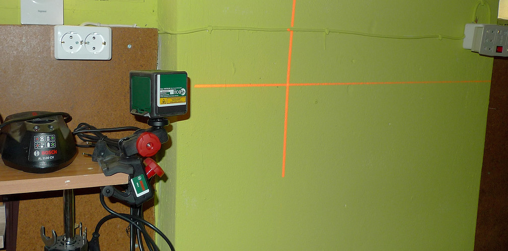

Εβαλα και γω ενα απο τα τελευταια ραφακια.
Η βοηθεια του αλφαδιου λειζερ (bosch quigo) ηταν πολυ ευπροσδεκτη!

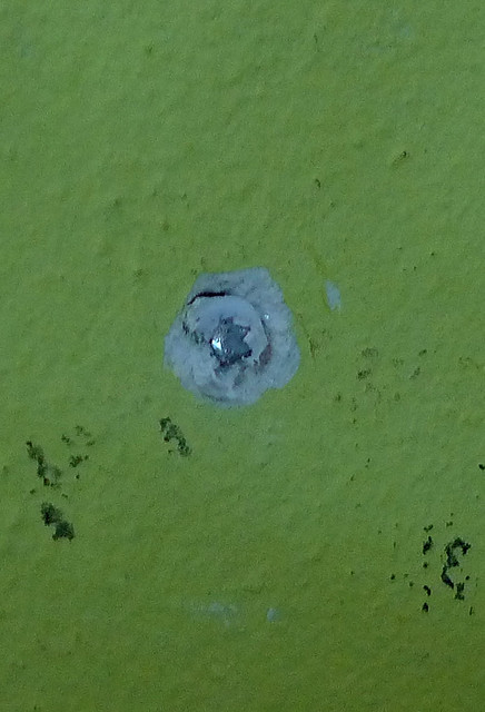

Πανω στο τελειωμα του βιδωματος με το παλμικο ομως, εσπασε η κεφαλη της (τσιπικης) βιδας και εμεινε η βιδα μεσα στο ουπατ!

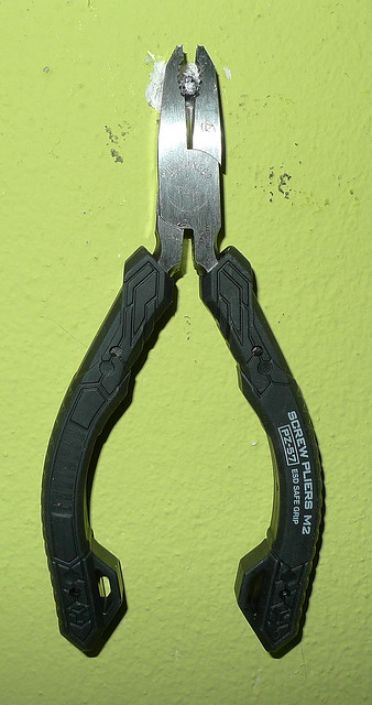

Ευτυχως ειχα το ειδικο μικρο γιαπωνεζικο πενσακι (screw plier, engineer pz57) που επιασε γερα την βιδα και την ξεβιδωσα. Δεν υπηρχε περιπτωση να βγει με συμβατικη πενσα, εκτος και αν εσκαβες γυρω γυρω.

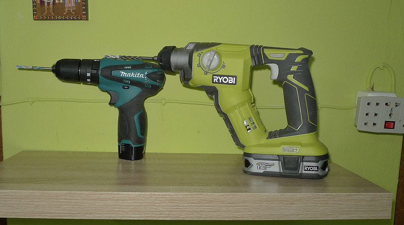

Επι τη ευκαιρια να πω οτι δοκιμασα το κρουστικο 10βολτο της Μακιτα το οποιο δυσκολευτηκε χωρις προτρυπημα για 6αρα τρυπα στην κολωνα απο μπετον.
Για το 18βολτο πνευματικο (SDS plus) Ryobi, η δουλεια ηταν παιχνιδακι, οπως ηταν αναμενομενο.
Δυστυχως δεν ειχα κοντα μου το 10βολτο GSB της bosch για να εβλεπα την διαφορα απο το μακιτα στην διατρηση μπετον, αν υπηρχε.
Θα κανω ενα crush test μετα το Πασχα μεταξυ των 2 δεκαβολτων καθως υπαρχει ενα προτζεκτακι με πολλες τρυπες σε μπετον.
Οντως ό χωροστάτης πολύ χρήσιμος σέ κάτι τέτοιες κατασκευές.
Μιχάλη θά είχε ενδιαφέρων αυτό τό τέστ Makita - Βοsch στά 10 βολτα,άν καί νομίζω τό ατού τής Makita είναι η λαβή πού είναι πιό εργονομική καί ξεκούραστο στό χέρι από τό Bosch.
φιλε Χιωτη
αυτο το πενσακι εκτος απο εξωτερικο που μπορουμε να το βρουμε? (εννοω αν υπαρχει σε ελλαδα )
επειδη κατα καιρους εχω και εγω τετοια απροοπτα και οντως με απλες πενσες πρεπει να κανεις πατεντες για να βγεις απο τη δυσκολη θεση πιστευω οτι κατι τετοιο σου λυνει τα χερια,ο πιο καταλληλος για να απαντησει σιγουρα θα εισαι εσυ μιας και το εχεις στην κατοχη σου.
Δυστυχως δεν το εχω βρει πουθενα στη Ελλαδα.
Το πρωτο που ειχα αγορασει, το μεγαλυτερο μεγεθος απο το παραπανω, το ειχα βρει στο ebay πριν αρκετα χρονια.
Τελευταιως, σχεδονολη η σειρα της Εngineer, υπαρχει στο amazon.de.
https://www.amazon.de/s/ref=nb_sb_n...earch-alias=aps&field-keywords=engineer+japan

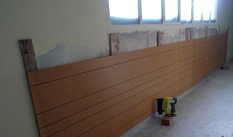

Ξεκοκκαλισα μια παλια παλετα και εβαλα τα σανιδια στον τοιχο του ημιυπογειου, σε ενα σημειο που μαζευει υγρασια κατω απο τα παραθυρα.
Πανω στα ξυλα θα μπουν μεχρι το υψος των παραθυρων αυτα τα φυλλα που βλεπετε. Τα φυλλα τα ειχαμε βγαλει παλια απο καποια δωματια του σπιτιου και ηταν αποθηκευμενα εδω και 20 χρονια!
Ο χρονος τοποθετησης των σανιδων (8 τεμ) και των φυλλων ηταν ελαχιστος λογω του καρφωτικου! 30μμ καρφακια για τα σανιδια (πανω στον τοιχο) και 15μμ καρφακια για τις επιφανειες (πανω στα σανιδια).
Ουτε ουπατ για τις σανιδες στον τοιχο ουτε τιποτα! Μενει να συμπληρωσω την επιφανεια με ξυλο μεχρι το υψος των παραθυρων. Το μηκος της καλυψης ειναι 6 μετρα.
Μιχαλη, καρφωσες τα καθετα καδρονια με καρφια μεσω του καρφωτικου?
Δεν το σκεφτηκα καν, πως τα βλεπεις επιασαν καλα?
Οσο για τα 30χρονα, σαν καινουργια δειχνουν! :a0210:
Ναι, και φαινεται οτι επιασαν καλα Νεκταριε στον τοιχο, τωρα ομως ο χρονος θα δειξει.
Ηταν να εκανα 6αρες τρυπες με ουπατ και βιδες αλλα βαριομουν λιγο... Ετσι ειπα να δοκιμασω το καρφωτικο:))
Να δω πότε θα αποφασίσεις να δουλέψεις σωστά τα "μεγάλα" project :flipout::flipout:-bye-
Δυο ουπατ τουλάχιστον η κάθε σανίδα τα χρειάζεται
Κι εγω θα στηριζα τις κατακορυφες σανιδες με ουπατ, δυο πανω και μια κατω. Σε τοιχο μαλιστα που μαζευει υγρασια, οποτε ενδεχομενως και ο σοβας να εχει χασει τη συνοχη του, για ψυχολογικους λογους θα ηθελα κατι πιο ισχυρο απο τα καρφια. Μπορει και να μη χρειαστει ποτε βεβαια, αλλα το προτιμω απο το να ζω με την ιδεα οτι μπορει μια μερα να βρω ολη την ξυλοκατασκευη ξαπλα στο πατωμα.

6 μετρα μηκος χ 1.25 υψος ειναι η κατασκευη, δεν θελει μονωση Δημητρη, την εβαλα αποκλειστικα για αισθητικους λογους. Θα μπορουσα απλα να το βαψω.
Αλλωστε δεν εχει νοημα να βαλω μονωτικο μονο σε εναν ελαχιστο χωρο του υπογειου.
Οπως εγραψα για τα ουπατ, απλα βαρεθηκα να τα βαλω γιαυτο χρησιμοποιησα το καρφωτικο. Να μην δοκιμασουμε το καινουριο παιχνιδακι σε κατι ενδιαφερον που μας γλυτωνει χρονο και κοπο? :))
Η κατασκευη παντως ειναι ελαφρια, μικρων διαστασεων, δεν ειναι μονοκομματη και δεν νομιζω να υπαρξει θεμα. Εαν υπαρξει, με χαρα θα την μαστορεψω!

Για να προλαβεις την ζημιά που θα γίνει και για να μην ξηλωνεις πάλι πάρε καρφωτα ουπα και βάλε του κατευθείαν πανω απο τις σανιδες .
Τι ειναι αυτα τα καρφωτά ούπατ Ηλία, έτσι για να μαθαίνουμε κι εμείς οι άσχετοι ;
Κατι καρφωτά που ειχα χρησιμοποιήσει σε μια ψευδοροφή κρεμαστή που έφτιαξα, ήθελε πρώτα τρύπημα στην πλάκα και μετά κάρφωμα το ούπατ με το ενσωματωμένο βιδόκαρφο.
