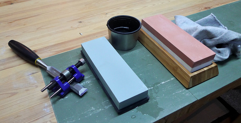

Ακονισμα σκαρπελου με πετρες νερου και οδηγο τσιπικο απο το banggood.
Oι πετρες μουλιαζονται (ειτε βρεχονται κατω απο τη βρυση) στο νερο ετσι ωστε να μην απορροφουν ευκολα το νερο που θα ριχνεις πανω τους.
Στην συνεχεια γινεται η επιλογη του grit της πετρας αναλογα με την κατασταση του σκαρπελου. Επειδη το συγκεκριμενο ηταν σε καλη κατασταση, το περασα με την πετρα των 1000 και μετα με των 3000.
Ο οδηγος βοηθα στο να κρατας το σκαρπελο στην ιδια γωνια. Εικοσι τριαντα περασματα ειναι αρκετα. Καθε 10 περιπου περασματα ριχνεις νερο στην πετρα, ειτε οποτε απορροφαται το νερο. Το ιδιο και στην αλλη πετρα.
Αρχικα περνας την πισω (επιπεδη) πλευρα του σκαρπελου στην πετρα. Μετα με τον οδηγο, την αλλη. Στο τελος χρειαζεται 3-4 περασματα παλι στην πισω πλευρα για απολυτη επιπεδοτητα. Το ιδιο κανεις και στην αλλη πετρα.

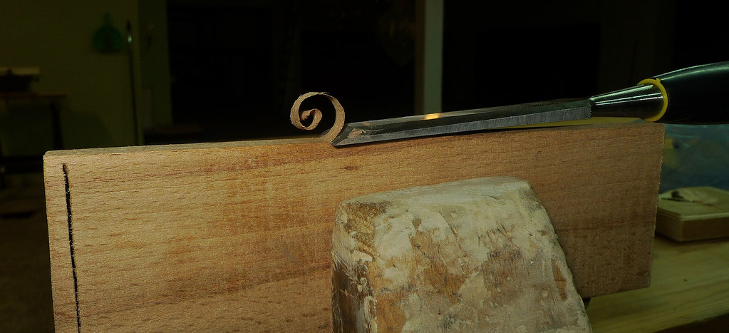

Τελος γινεται και το κλασσικο τεστακι σε σκληρο ξυλο (οξια το συγκεκριμενο) για να απολαυσεις τον κοπο σου)
Χρήσιμα αξεσουάρ Μιχάλη :a0210:
Σέ ένα set ακονίσματος τής Stanley Νίκο,πού περιέχει λάδι,αναφέρουν μπροστά-πίσω καί αριστερά δεξιά η λεπίδα,παραθέτω μιά φωτό γιατί είναι χίλιες λέξεις.
Το ακονισμα το κανω μονο μπρος πισω, με μετρια πιεση, προσπαθωντας να καλυψω ολη την επιφανεια της πετρας για να μην κανει βαθουλωματα με τον χρονο.
Η πετρα μπορει να βυθιστει για καποια ωρα στο νερο, ομως εχω παρατηρησει οτι υπαρχει καποιο οριο στο νερο που απορροφα οποτε το κρινω ασκοπο να την εχεις μεσα στο νερο για ωρες.
Εγω την βαζω κατω απο τη βρυση για ~15 δευτερα, εξαρταται και απο την πετρα. Νερο καλο ειναι να υπαρχει συνεχως πανω στην πετρα καθως βοηθαει στην σωστη και ομαλη ολισθηση της λαμας στην πετρα.
Δεν υπαρχει απολυτα σωστος τροπος ακονισματος. Ο καθενας που ασχολειται, ανακαλυπτει με την εξασκηση και τα λαθη του τον βελτιστο τροπο. Αλλωστε το αποτελεσμα ειναι αυτο που κρινει εαν τροχισαμε σωστα η οχι.
Θεωρω τη βυθιση της πετρας στο νερο για 24 ωρες υπερβολη.
Εγω τις μουλιαζω για περιπου μια ωρα και στη συνεχεια ακονιζω (μαχαιρια) και παραλληλα την βουταω στο νερο να φυγει η λασπη - ρινισματα.
Η απορροφητικοτητα της πετρας εξαρταται απο την ποιοτητα και το grid, μια 600αρα θα μουλιασει πιο γρηγορα απο μια 2000.
Σημαντικη παρατηρηση, η πετρα πρεπει να εχει στεγνωσει καλα πριν αποθηκευτει.
