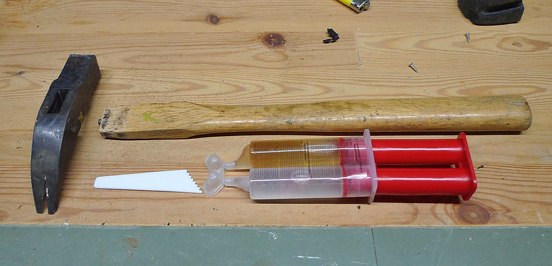

Χτες δοκιμασα την κολλα δυο συστατικων που ειχε φερει προσφατα το lidl.
Ειχε φερει δυο ειδων κολλες, μια ταχειας πηξεως και μια πιο αργης. Δοκιμασα την τελευταια.
Eιχε λασκαρει η κεφαλη του σφυριου και λιμαρα το μεταλλο και το ξυλο για να εχει καλη προσφυση η κολλα.
Αφου σφηνωθηκε γερα το ξυλο στο μεταλλο, γεμισα ~2μμ με κολλα το κενο που υπηρχε.
Θα δουμε τωρα την αντοχη και την ελαστικοτητα της κολλας.

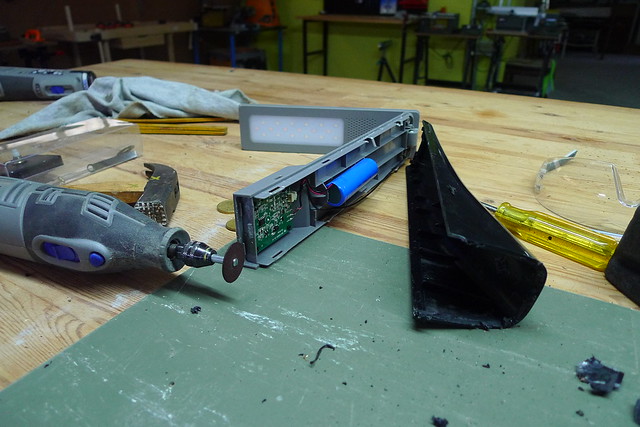

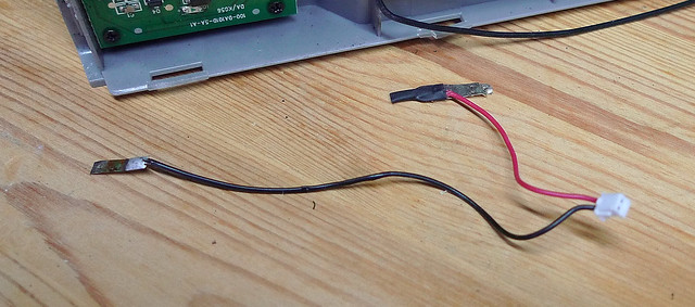

Εχω ενα πολυ μικρο και χρησιμο φωτιστικο led μπαταριας που φορτιζε με micro usb αλλα η μπαταρια του ειχε θεμα και δεν διαρκουσε.
Ειπα λοιπον να το ανοιξω και να αλλαξω μπαταρια. Επειδη δεν ειχε βιδες, εκοψα την βαση του προσεκτικα με το dremel.
Ευτυχως που τα καλωδια της μπαταριας του ειχαν πριζακι στην ακρη και η αφαιρεση της ηταν ευκολη.

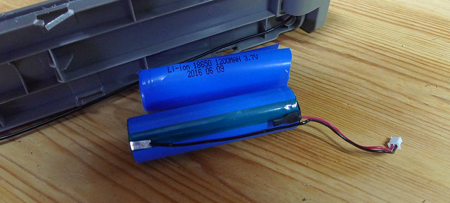

Εδω η μπαταρια που ναι μεν αναγραφει 1200μΑ αλλα δεν πρεπει να εβγαζε ουτε τα μισα. Ειτε ηταν ελλατωματικη.

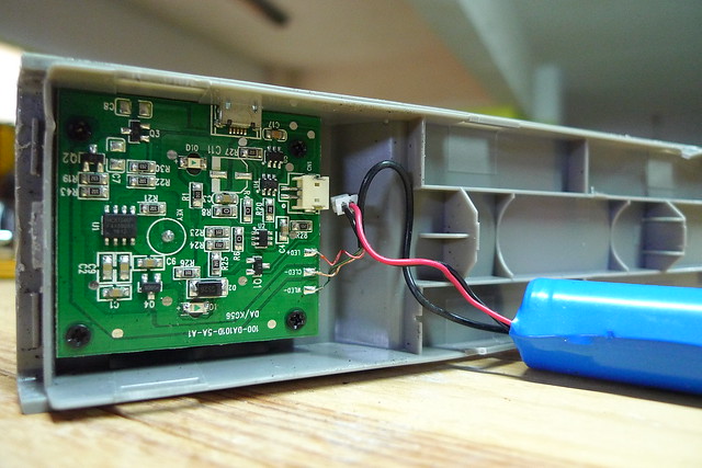

Με ενα πενσακι αφαιρεσα προσεκτικα την καλωδιωση της μπαταριας για να την βαλω σε νεα μπαταρια.
Μεχρι εδω καλα. Τωρα επρεπε να γινει η κολληση των ακρων στην νεα μπαταρια και αυτο θελει ιδιαιτερη προσοχη.

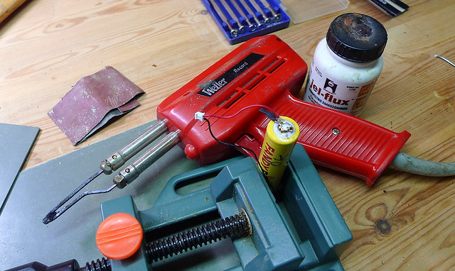

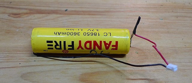

Πηρα λοιπον το weller των 100w του πατερα μου, καλαϊ αμερικανικο και flux για να βοηθησει να γινει η κολληση γρηγορα και σωστα. Πειραματιστηκα κανα τεταρτο ωστε να μπορεσω να κανω μια σωστη και στιγμιαια κολληση ενος δευτερολεπτου. Ετσι και εγινε.

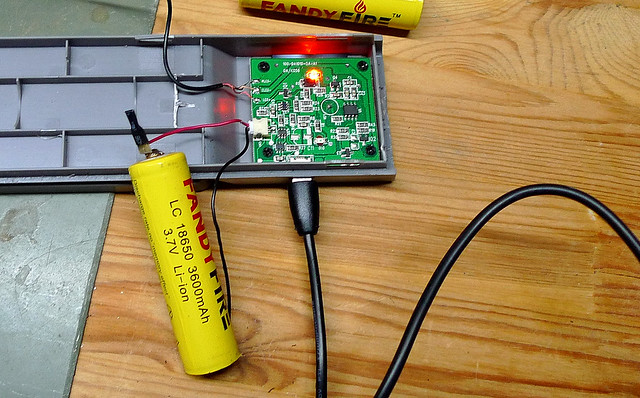

Εδω η νεα μπαταρια που την εχω απο την ενασχοληση μου με τους φακους led με χωρητικοτητα περιπου 2800μΑ, ας γραφει 3600 :))
Πριν κολληθει στη θεση της, εγινε δοκιμη εαν φορτιζει σωστα. Επειδη η νεα μπαταρια εχει συστημα προστασιας επανω της δεν χωρουσε στη θεση της παλιας και ετσι διαμορφωθηκε λιγο ο χωρος ωστε να χωραει.

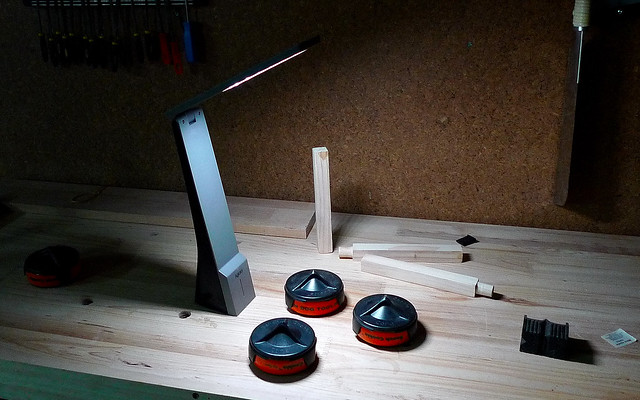

Οταν ολα πηγα καλα, κολληθηκε η μπαταρια με glue gun/θερμοκολλα και ετοιμο το φωτιστικακι!
Θα ηθελα να τονισω ξανα οτι οι κολλησεις σε μπαταριες λιθιου θελουν μεγαλη προσοχη.

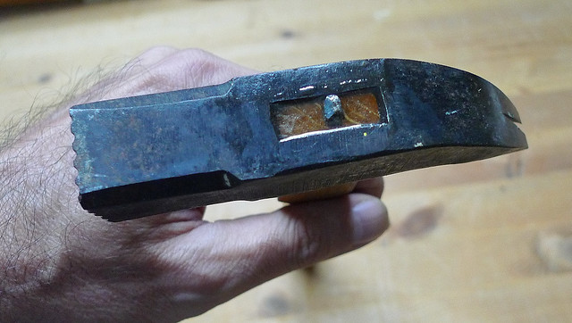

Η εποξειδικη κολλα του Lidl εκανε καλη δουλεια τελικα Νεκταριε. Η κολληση στο σφυρι ειναι εντελως αθικτη μετα απο δοκιμες.
Παρεμπιπτοντως βρηκα μια μινι φρεσκια παλετα με 2 μονο σειρες ξυλα και την μεταμορφωσα σε χρησιμη πρωτη υλη:)
Εργαλεια που χρησιμοποιηθηκαν: Σφυρι, ταναλια και το 10βολτο σπαθοσεγακι της bosch.
Χιωτη, μπραβο σου γιατι εδωσες μια νεα ζωη στον φακο, ομως δεν εκανες σωστη επιλογη στον τυπο της μπαταριας, γιατι αυτη που εβαλες ειναι protected, εφοσον ο φακος σου εχει κυκλωμα ελεγχομενης φορτισης – αποφορτισης (BMS). Εν ολιγοις, δεν θα παρεις το 100% απο την μπαταρια.
Το κολλητηρι ειναι το πλεον ακαταλληλο για αυτη τη δουλεια, ειναι 100 watt = υψηλες θερμοκρασιες. Επρεπε να ειχες λιμαρει λιγο και τους πολους της μπαταριας για πιο γρηγορη και καθαρη κολληση.
Απο περιεργεια, μπορεις να σφαξεις την μπλε μπαταρια, μηπως απο μεσα υπαρχει η πραγματικη μπαταρια.
Τhanks man!
Εβαλα protected διοτι μονο αυτες διαθετω αλλα και στο θεμα απωλειας που λες δεν εχω διαβασει πουθενα οτι ο κοφτης μιας protected μπαταριας κοβει πιο ψηλα το ρευμα απο τον κοφτη που ειναι ενσωματωμενος σε ιαποιο εργαλειο.
Σε καθε περιπτωση εαν η μπαταρια πεσει κατω απο καποιο βολταζ, το φωτιστικο δεν θα φωτιζει σωστα στην ψηλη σκαλα. Οποτε no problem, either way.
Η κολληση εγινε σε μεγαλη θερμοκρασια για να γινει μεσα σε ενα δευτερολεπτο. Το λιμαρισμα ειναι βασικη προυποθεση και νομιζω στη φωτο φαινεται το γυαλοχαρτο διπλα. Η εμπειρια μου στις απλες κολλησεις ειναι αρκετα μεγαλη, απλα προπονηθηκα για στιγμιαια κολληση :))
Δεν σφαζω την μπαταρια γιατι δεν θελω να πολυπαιζω με τη χημεια αυτων των μπαταριων.
Εχω γραψει ομως στο νημα με τους φακους οτι πριν απο αρκετα χρονια βραχυκυκλωσα μια μπαταρια λιθιου για να δω πως αντιδρα σε περιπτωση βραχυκυκλωματος απο υγρασια/νερο (σε σχεση με αδιαβροχους/καταδυτικους φακους). Το αποτελεσμα ειναι οτι καπνιζε ασταματητα. Την εθαψα στον κηπο για καμποσες μερες και μετα την ανακυκλωσα.
