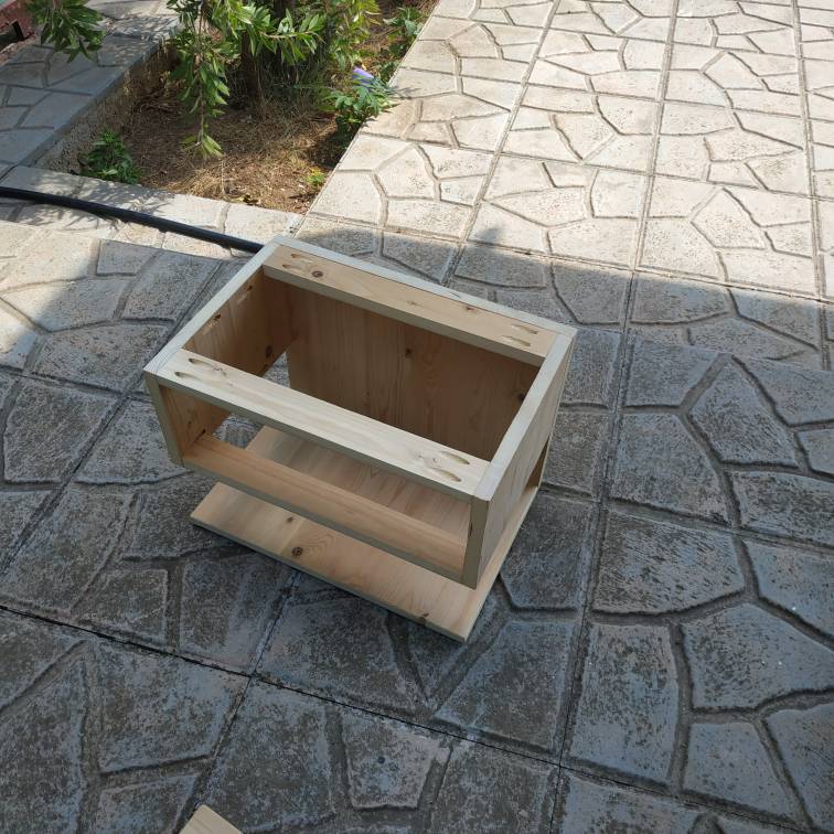

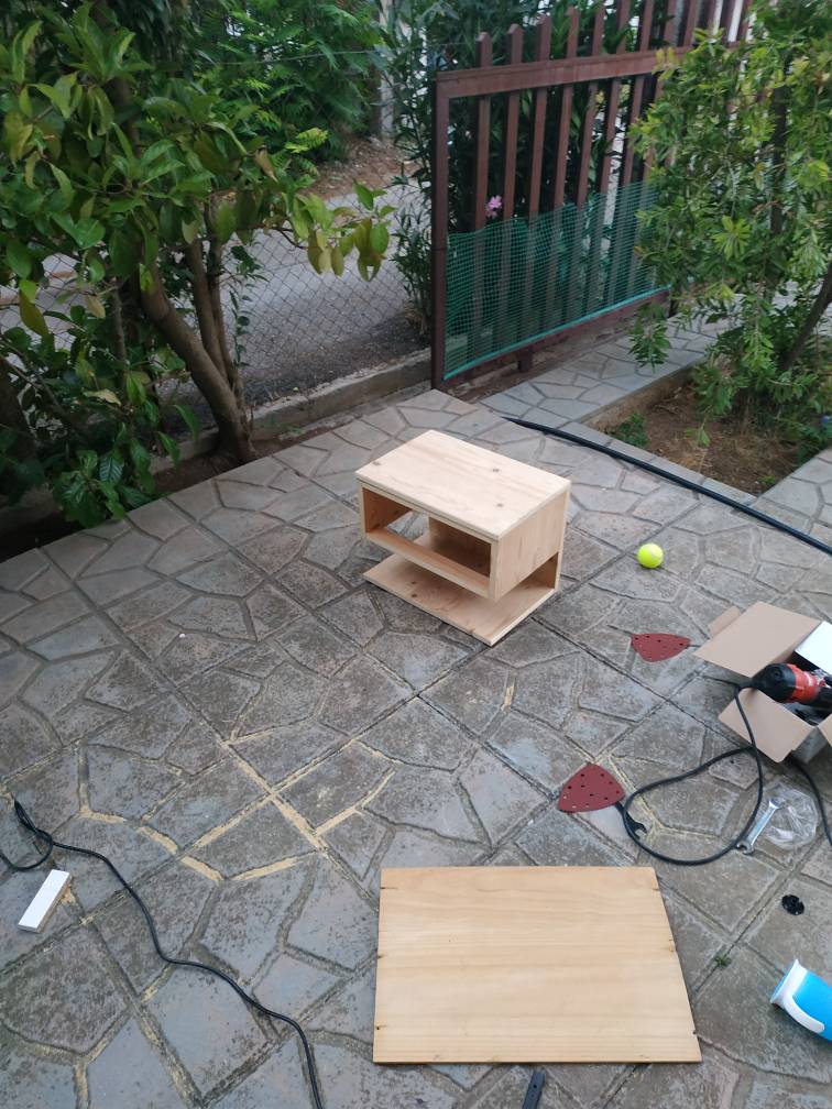

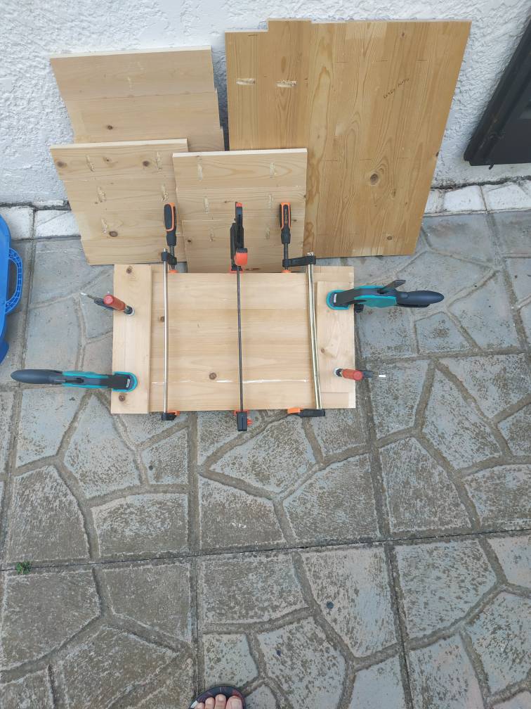

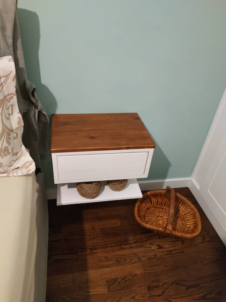

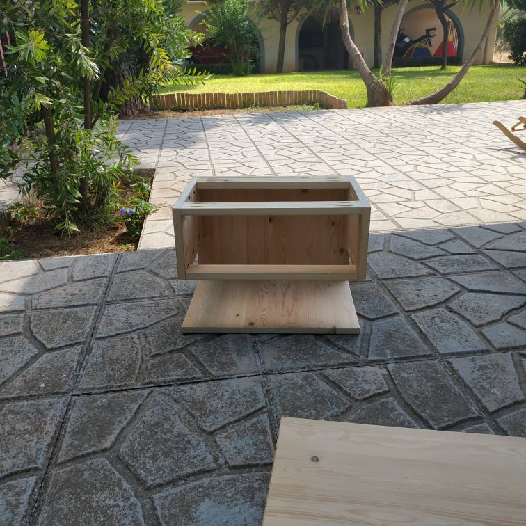

Καλημέρα μαστορια,μια μικρή κατασκευή(κομοδινο) μετά από καιρό από τάβλες κρεβατιού που ψαρεψα δίπλα από κάδο ανακύκλωσης.
Οι μισές ενώσεις έγιναν με καβίλιες και κόλλα και οι άλλες μισες με pocket holes.
Οι διαστάσεις ειναι 45x35x30cm.Μενει να φτιάξω ένα συρτάρι και να το βάψω λευκή ριπολινη σατινε και το καπάκι δεν έχω αποφασισει ακόμη.κανω μια μικρή ανακαίνιση στην κρεβατοκάμαρα μου και είναι να φτιάξω κάτι άλλα συμπληρωματικά έπιπλα όλα στο ίδιο υφος

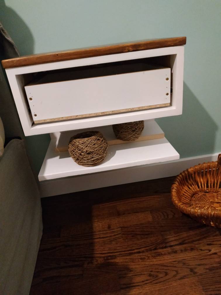

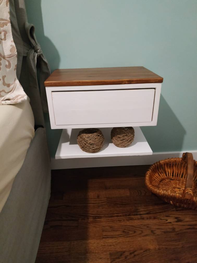

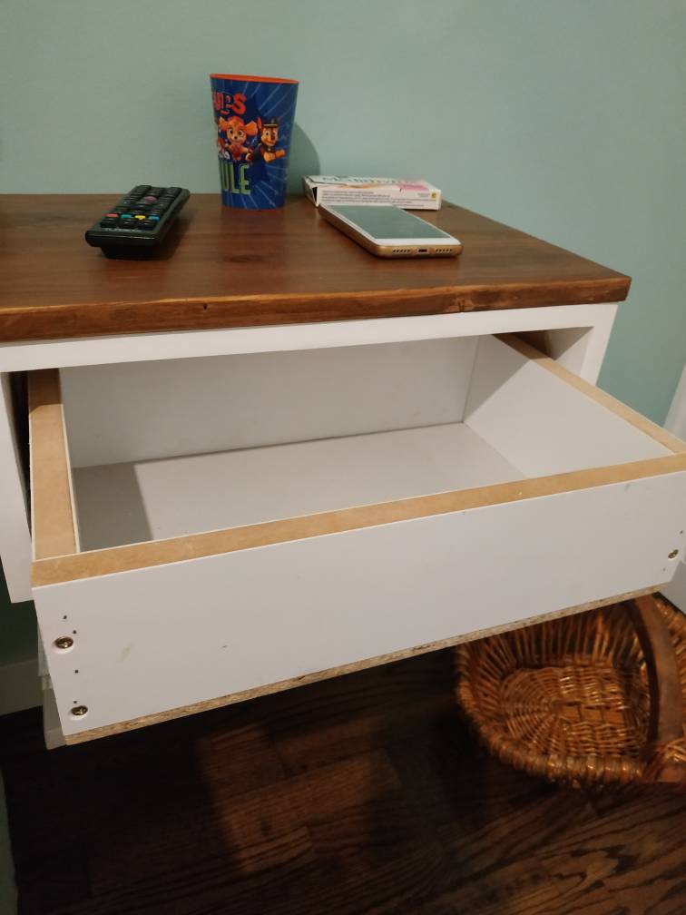

Σχεδόν έτοιμο με λίγη ταλαιπωρία λόγω λάθος επιλογή οδηγού συρταριου!
Βάφτηκε ένα χέρι βελατουρα νερού και δύο χέρια ρηπολινη νερού σατινε.Η πάνω επιφάνεια βάφτηκε με κασια(ίδια απόχρωση με τα υπόλοιπα έπιπλα που αναπαλαιωσα,θα τα παρουσιάσω με την πρώτη ευκαιρία)
Μένει να βιδωσω το προφίλ του συρταριου(στις φωτό είναι απλά ακουμπισμένο) και να βάλω ένα πομολακι μαύρο.

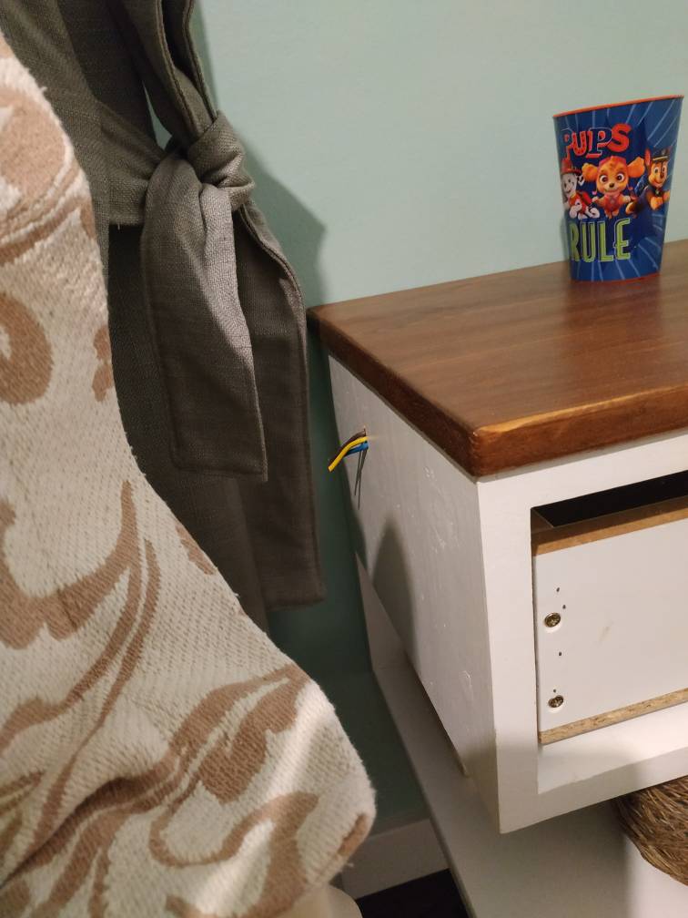

Λόγω έλλειψης χώρου κι επειδή έπεφτε πάνω στην πρίζα,έκανα προέκταση και θα βάλω μια πρίζα εξωτερική στην αριστερή πλευρά!

Πολύ όμορφο βγήκε. Καλή συνέχεια.
Εμένα μου αρέσει η απόχρωση του καφέ ξύλου στο καπάκι.
Καλημέρα σας και σας ευχαριστώ πολύ !
Δεν με έπαιρνε για δεξιά,είναι όλα τοσο οριακά.το φύλλο της ντουλάπας με το που ανοίγει έχει μόλις 1cm περιθωριο

Ωραια κατασκευη και πολυ ωραιο σχεδιο
Την πριζα θα μπορουσες να την βγαλεις στην πλατη - στο κατω ραφι
Για εκεί την υπολόγιζα αλλά δε μου έβγαινε σωστά,με δυσκόλευε λόγω έλλειψης χώρου και υπομονής!είχα κάνει πολλά μέσα στη μέρα και τα είχα παίξει!

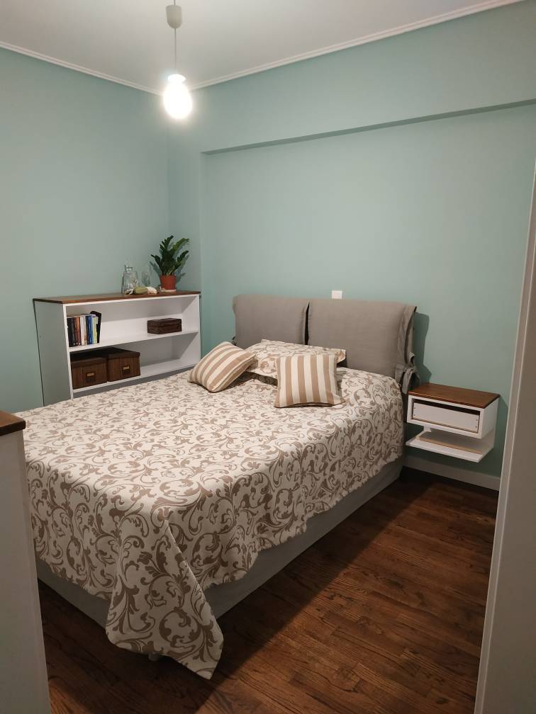

Και μιας και πήρα φόρα ορίστε και η αλλαγή που έγινε στο υπνοδωμάτιο μέσα στο μήνα,λίγο λίγο κάθε τόσο που είχα χρόνο(αυτό το pinterest με έχει καταστρέψει)
Στάλθηκε από το MI MAX 3 μου χρησιμοποιώντας Tapatalk
πάρα πολύ ωραίο, μπράβο σου
