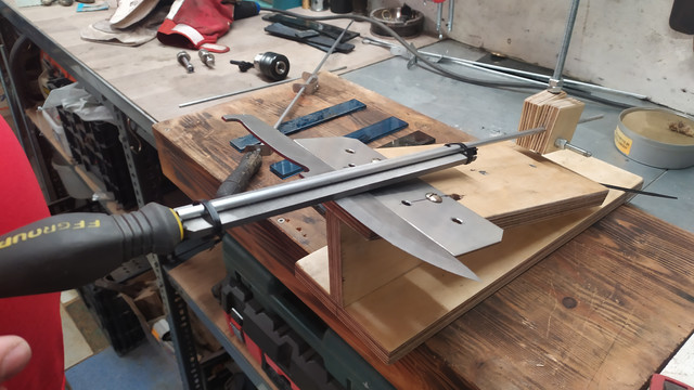

Υπάρχουν εκατονταδες παρόμοιας λειτουργιας κατασκευές στο youtube.
Τη συγκεκριμένη την έφτιαξα από άχρηστα κομάτια MDF, ενα ποδι καρεκλας
(για τα χερουλια), δυο κοματια fiberglass (βασεις για τα γυαλοχαρτα)
και δυο μαγνήτες απο σκληρό δίσκο. Αγορασα μονο την ξυλινη βεργα-οδηγο.
Δινει γωνιες ακονισματος απο 10 μεχρι 35, ανα 5 μοιρες.
