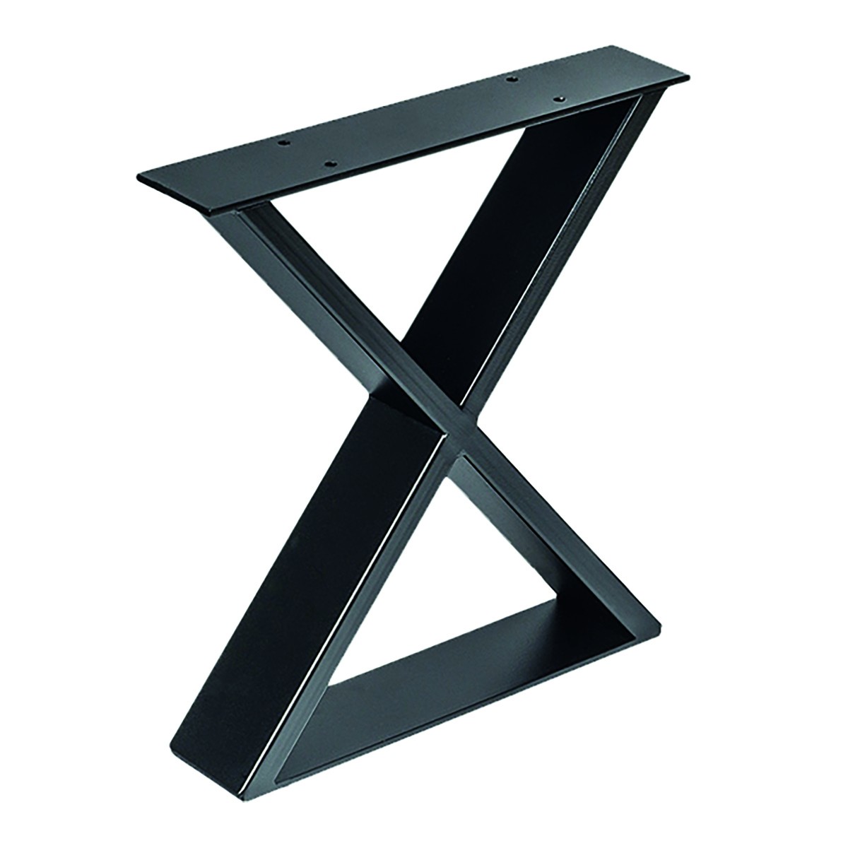

Θα κοιταξεις να εχει ρυθμιζομενο πατουσακι και εαν μπορει να κοπει το υψος για να φτασεις το δικο σου στα 90cm
Το ΙΚΕΑ πουλάει μεμονωμένα πόδια για τραπέζια με ρυθμιζόμενο ύψος, όμως δεν θυμάμαι αν φτάνουν στα 90εκ.
Ίσως ο Χιώτης γνωρίζει κάτι παραπάνω γιατί θυμάμαι ότι τα έχει αγοράσει.
Μιχάληηηη
Eχω παρει και απο το ΙΚΕΑ και απο το Leroy τα κανονικα, με 3-4 ευρω το κομματι. Τα ψηλα ειναι πιο ακριβα.
Σας ευχαριστώ! Αυτά του IKEA φαίνονται μια χαρά. Δεν είχα ψάξει καλά φαίνεται και είχα βρει μόνο τα λευκά τα οποία δεν τα έχει σε απόθεμα.
