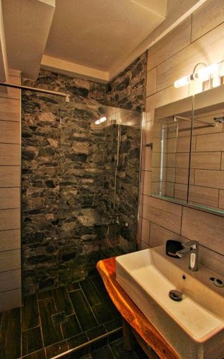

Μπηκε εκ των υστερων και ενα τελευταιο κομματι πανω απο το σχεδιο καθως ειναι μαλλον πιο αρμονικο να ντυθει ολος ο τοιχος.
Παντως το αισθητικο αποτελεσμα ειναι εξαιρετικο, αν σκεφτει κανεις την προηγουμενη κατασταση των πλακιδιων
Το πειραμα με το αυτοκολλητο πλακακι, μεσα σε μια λεκανη νερο, πηγε εντυπωσιακα καλα. Το αυτοκολλητο κρατησε θαυμασια!!
Αυριο οι φωτογραφιες.
Νομιζω οτι για το συγκεκριμενο προβληματικο κομματι τοιχου, για μερος του μπανιου δηλαδη, ηταν η ιδανικη λυση. Αν ειχα το ιδιο θεμα, ακριβως το ιδιο θα εκανα.
Για ολοκληρο το μπανιο τωρα, γυρω απο την μπανιερα κλπ. δεν ξερω -καθως αυτα ειναι βασικα για διακοσμητικη χρηση παρολο που πλενονται- αλλα δεν βλεπω καποιο λογο να μην δωσει λυση την στιγμη μαλιστα που το τεστ αδιαβροχοτητας ηταν απολυτως ικανοποιητικο. Εξαρταται τι θελει ο καθενας. Το καλυτερο ειναι να παραγγειλεις μια μικρη ποσοτητα για λιγα ευρω για να εχεις ολοκληρωμενη αποψη.

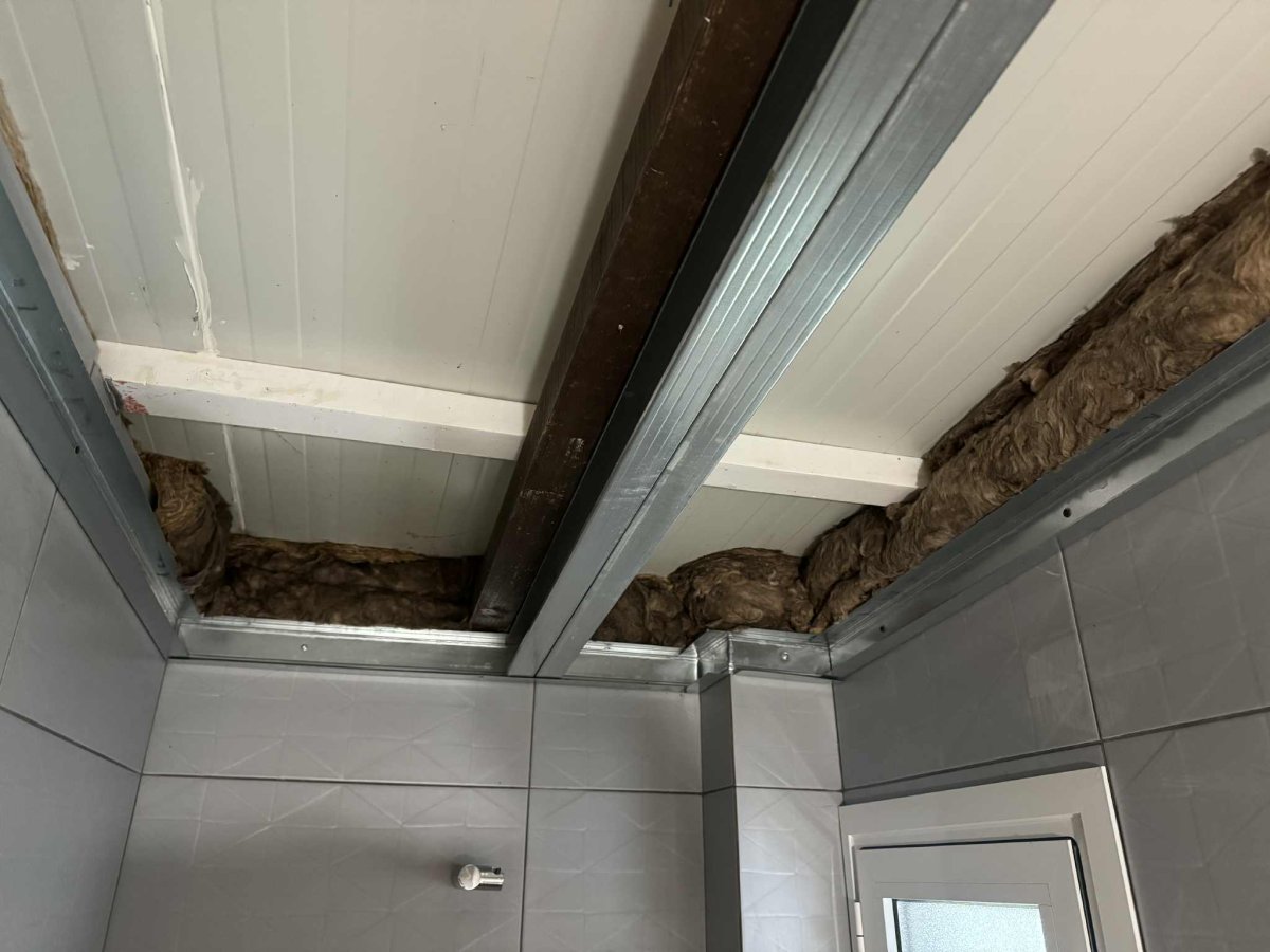

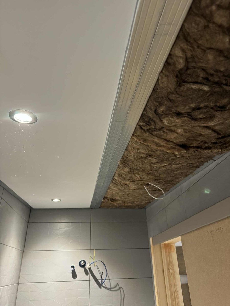

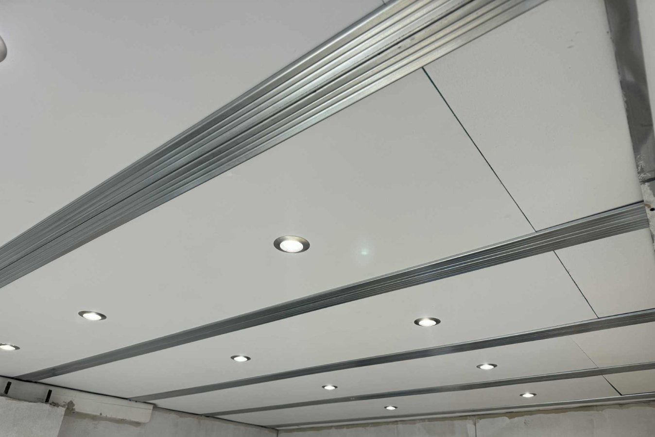

Καλησπέρα. Μια ιδέα για μια πρόχειρη, πάμφθηνη αλλά πολύ όμορφη κατασκευή (πιστεύω).
Ήθελα να ανακαινίσω την οροφή από ένα μπάνιο που όμως ήταν ταλαιπωρημένη από την παλιά κατασκευή της και φοβόμουν να τη ντύσω πάλι με γυψοσανίδες λόγω βάρους.
Έβαλα λοιπόν ξανά τους γύρω στρωτήρες και τους ορθοστάτες τον ένα απέναντι (οι δύο μαζί με πλάτη) από τον άλλον. Αφού μόνωσα τα κενά με πετροβάμβακα (ορυκτοβάμβακα) έβαλα φελιζόλ 30άρι και τα έδεσα (σφήνωσα) σε σειρά. Τα ανέβασα πάνω ήδη έτοιμα βαμμένα.
Σας παραθέτω 1-2 φωτογραφίες. Τους στρωτήρες θα τους βάψω λευκούς οπότε δε θα φαίνεται η διαφορά.
Μου άρεσε τόσο πολύ σα λύση που το έκανα και σε μια αποθήκη που έχω (τελευταία φωτογραφία).
Όπου έχουν μείνει κενά θα μπει σιλικόνη.
Καλημέρα..
Μια ερώτηση...οι γυψοσανιδες γιατί δεν μπήκαν από κάτω ώστε να καλύψουν τους στρωτηρες..;
Δεν έφταναν να κλείσουν την οροφή. .;
