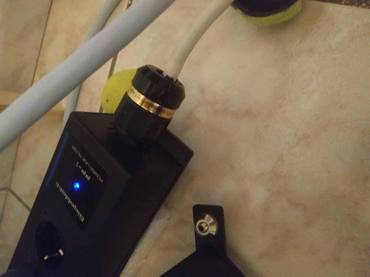

Στελνω φωτο το πολυμπριζο με την γραμμη απευθειας πανω. Εαν χρειαζομαι πρωτα σουκο η κατι αλλο μου λετε.

ωστοσο για την γραμμη μου....σουκο ή ιεκ;εχει σημασια ή ειναι το ιδιο;
Κατευθείαν μέσα στο πολύμπριζο όπως γράφτηκε παραπάνω όσες λιγότερες συνδέσεις τόσο το καλύτερο.
