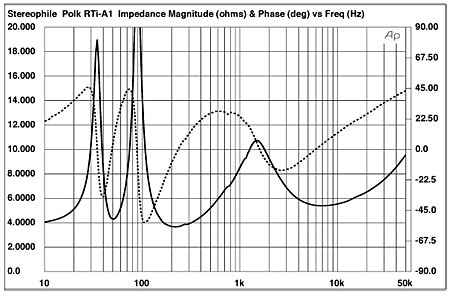

nikk
Established Member
9 November 2009
128
η ισχυς που αναφερουν οι κατασκευαστες ηχειων ειναι η μεγιστη ηλεκτρικη ισχυς που αντεχουν τα ηχεια πριν καουν τα πηνια των μεγαφωνων ή/και το κροσσοβερ (συνηθως αναφερεται και η μεγιστη ισχυς που μπορει να αντεξει το ηχειο για μερικα δευτερολεπτα)
το αν θα ζοριστει περισσοτερο ο ενισχυτης με το ενα ή το αλλο ηχειο εξαρταται απο την εμπεδηση αυτου και οχι απο τη δυνατοτητα προσληψης ισχυος
τα '8' , '4' ω που αναφερουν δε λενε τιποτα, αφου η εμπεδηση του ηχειου μεταβαλλεται με τη συχνοτητα και δεν ειναι ποτε σταθερη- επισης η εμπεδηση οφειλεται εκτος απο την ωμικη αντισταση των πηνιων των μεγαφωνων και του κροσσοβερ, και στην χωρητικη και επαγωγικη συμπεριφορα του ηχειου (μεγαφωνα + κροσσοβερ) αλλα και απο την καμπινα, τυπο φορτισης - κλειστη καμπινα, bass reflex κλπ
ενα παραδειγμα εμπεδησης ηχειου
