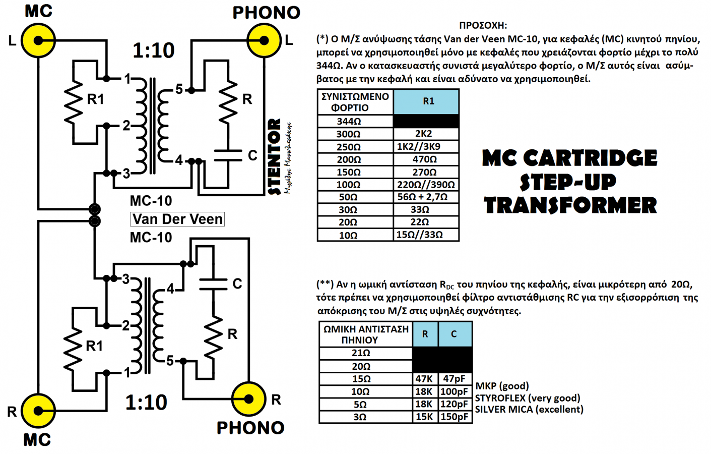

Οι κεφαλές κινητού πηνίου (MC) έχουν χαμηλότερη έξοδο από τις αντίστοιχες κινητού μαγνήτη (MM), της τάξης από 0,1mV έως 1mV. Επίσης το ωμικό φορτίο που απαιτούν κυμαίνεται από 10Ω έως 1ΚΩ.
Από την άλλη οι προενισχυτές κεφαλών (ΜΜ) χρειάζονται στάθμη κεφαλής από 2mV έως 7mV, ενώ παρέχουν τυποποιημένο ωμικό φορτίο 47ΚΩ.
Επομένως, λόγω ασυμβατότητας χαρακτηριστικών, οι κεφαλές κινητού πηνίου (MC) χρειάζονται και ενίσχυση και προσαρμογή αντιστάσεων για να οδηγήσουν τον συμβατικό προενισχυτή PHONO (ΜΜ). Η απαιτούμενη ενίσχυση-προσαρμογή γίνεται είτε με «παθητικό», είτε με «ενεργό» τρόπο. Ο παθητικός χρειάζεται έναν κατάλληλο μετασχηματιστή, ενώ ο ενεργός ένα κατάλληλο ενισχυτικό ηλεκτρονικό κύκλωμα.
Παρουσιάζω μια πρόταση για «παθητικό» τρόπο προσαρμογής, με τον μετασχηματιστή MC-10 του Ολλανδού σχεδιαστή και κατασκευαστή Μenno van der Veen. Ο συγκεκριμένος «ενισχύει» το σήμα της κεφαλής κατά 10 φορές (x10) και το «προσαρμόζει» για να οδηγηθεί ένας καλός προενισχυτής PHONO με ωμικό φορτίο εισόδου από 47ΚΩ κι άνω.
