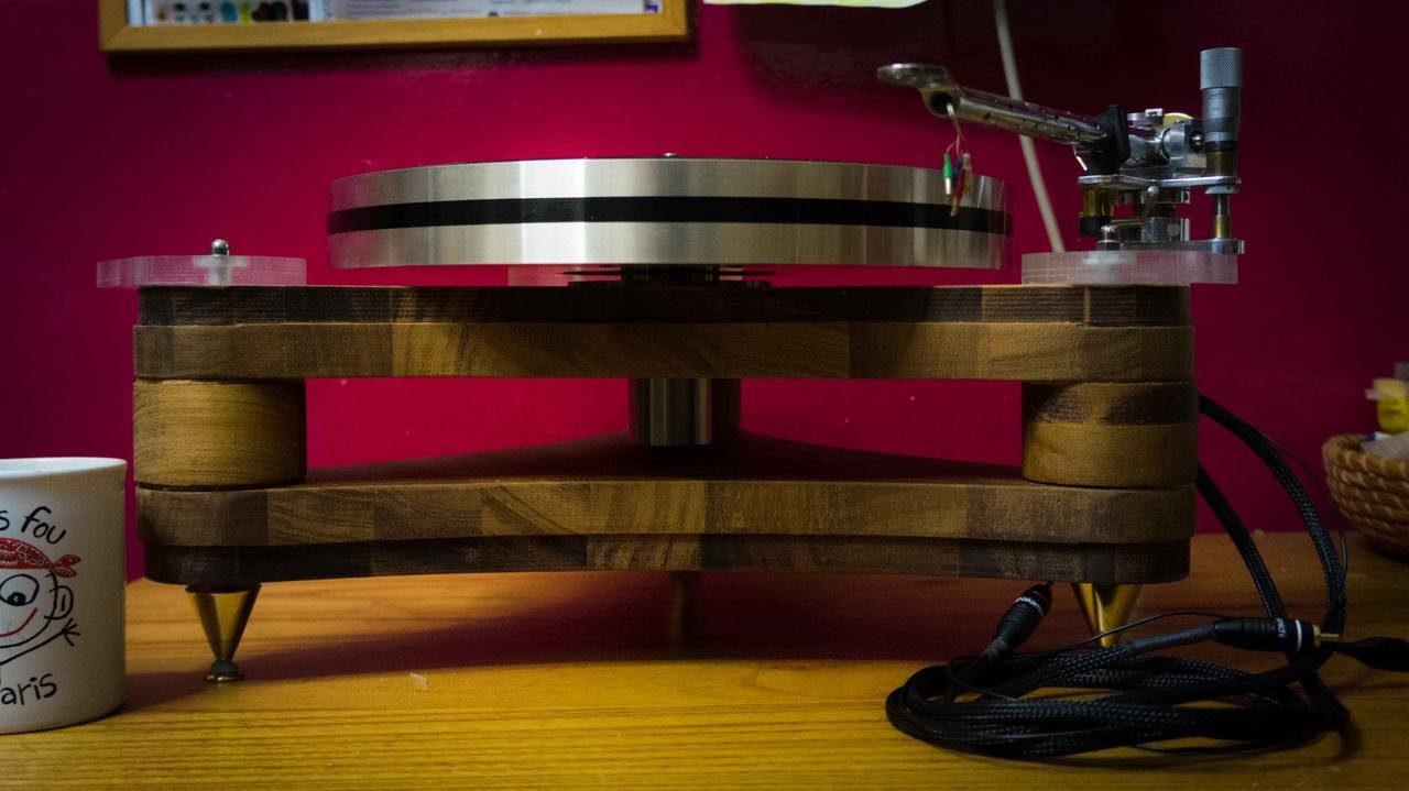

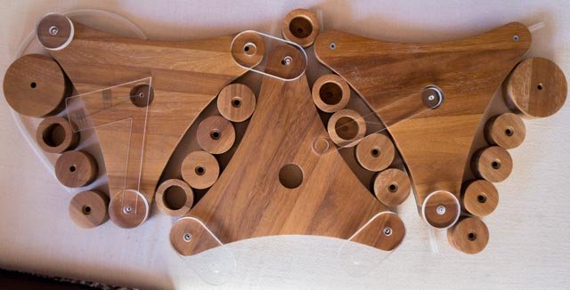

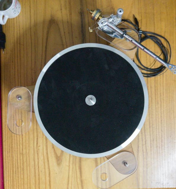

Τα βασικά υλικά στις ντουλάπες εδώ και καιρό... πλέον όλα τα κομμάτια του παζλ έτοιμα!
Το παζλ φυσικά όχι
Σήμερα το μεσημέρι
Re: Συνέχεια dac... και κάτι που γυρίζει μερικώς diy!

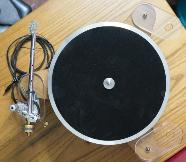

Αργά...

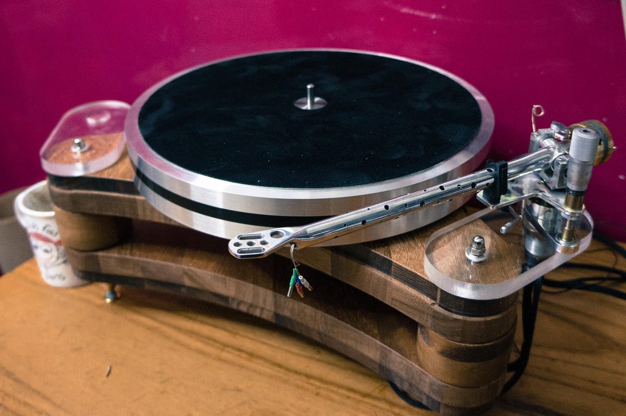

Ακόμη μία!
Απάντηση: Συνέχεια dac... και κάτι που γυρίζει μερικώς diy!
Ωραίο φαίνεται στο μάτι και το κυριότερο ντιούικο!
Ένσταση μόνο στον τίτλο του νήματος, δεν βοηθάει με τίποτα...σκέψου μετά από καιρό εάν κάποιος το ψάχνει ή απλά κοιτά τα νήματα...νόημα δεν! Αν έχεις να προτείνεις κάτι άλλο στείλε πμ να το αλλάξουμε.
Πολύ ωραίο :SFGSFGSF:, κλασική λύση για τρεις βραχίονες!!
Ο βραχίονας είναι ο Audiomods (Rega), μπορείς να μας δώσεις λεπτομέρειες για το πηγάδι και το πλατό?
Τι μοτέρ θα χρησιμοποιήσεις?
πολυ ωραια κατασκευη. Αισθητικα και ειδικα απο πανω θυμιζει το ιστορικο Micro seiki DDX/DQX 1000, καθως φυσικά και η λυση που δόθηκε για τους βραχίονες.
Το πηγάδι δείχνει επαγγελματικό, αν ειναι ιδιοκατασκευη αξιζει ειδική μνεία! Και οι βραχίονες του Jeff ειναι εξαιρετικοί.
Απο κύκλωμα ελέγχου τι θα κανεις?

Το φαντάζομαι σε χρώμα μαύρο λάκα!!!!!
ακρυλικό βερνίκι = φυσικό αποτέλεσμα γούστα

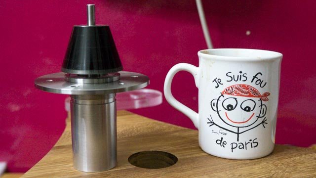

Το πηγάδι και το πλατώ ασήκωτος συνδυασμός ακρυλικού και αλουμινίου με μαγνητικό πηγάδι και δέρμα..., το είχα πάρει πριν τρία χρόνια στην απίστευτη τιμή 400
http://turntables.lt/platter-with-magnetic-bearing
maxon Α- max 26 (αγορασμένο για το ρεγα P3 πριν κάτι χρόνια) με τροφοδοσία salas http://www.diyaudio.com/forums/analogue-source/139868-dc-motor-shunt-reg.html

Ευχαριστώ όλους για τα καλά λόγια!
Τα σχέδια τα έχω σε autocad και corel, όποιος ενδιαφέρεται ελεύθερα, μόνο που θα το καθυστερήσω μιας και φτιάχνοντας το βλέπεις πολλές λεπτομέρειες που απαιτούν διορθώσεις! Οπότε η ν2 έκδοση θά είναι ακόμα ποιο προσεγμένη!

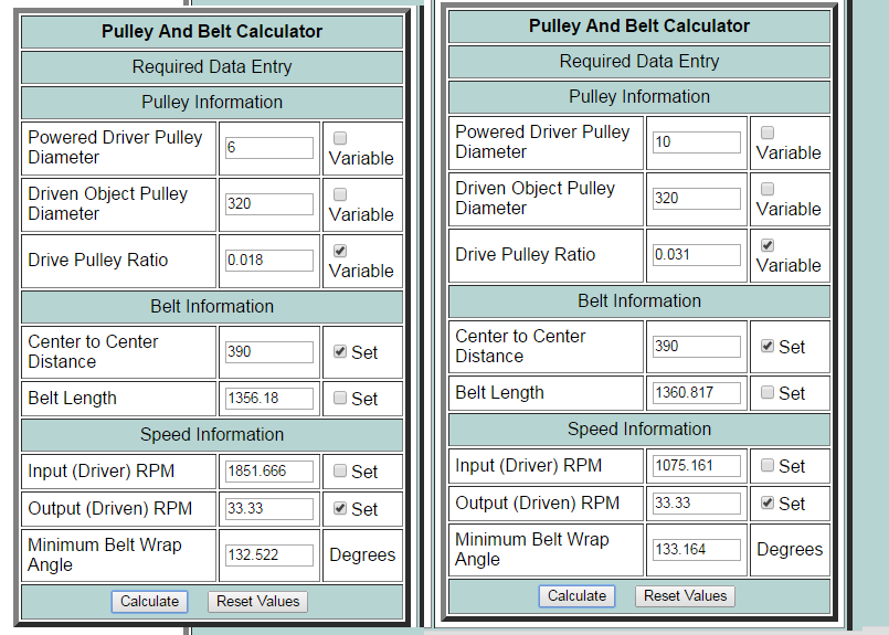

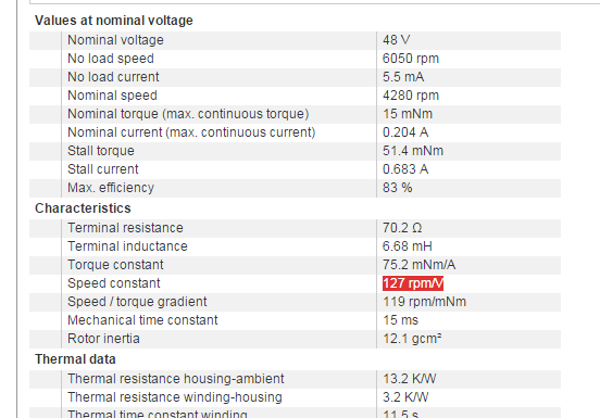

Είπα να δοκιμάσω σήμερα το maxon από Origin live... με προβλημάτισε πρώτη φορά πριν τρία χρονιά όταν το δοκίμασα σε ένα rega p3, από τότε είχα φτιάξει και το sunt του Salas και το πάλεψα χωρίς υπολογισμούς και τότε στο rega με υποπλατώ 100mm και του μοτέρ 6mm και με στροβοσκόπιο για 33,33rpm ήθελα 2,72ν, μίλησα με Salas και μου είπε είναι δύσκολη η σταθερότητα σε αυτά τα βολτ για κινητήρα οπότε το παραμέρισα και δεν έδωσα σημασία, είπα θα έρθει η ώρα να το χρησιμοποιήσω στα 320mm πλέον πλατώ... Σήμερα όμως με έφαγαν τα φίδια... το στήνω και τη βλέπω πάλι για 33,33rpm πάλι θέλει 2,70ν ΓΙΝΕΤΑΙ ΑΥΤΟ;;;;; Δεν μπορώ να βγάλω άκρη κοιτάω χαρακτηριστικά των maxon δεν μου βγαίνουν με τίποτα!
Αν είναι το maxon 110191 τότε http://www.maxonmotor.com/maxon/view/product/motor/dcmotor/amax/amax26/110191 θα έπρεπε να έχω 127 rpm/V
Με online υπολογισμό http://www.csgnetwork.com/pulleybeltcalc.html θα χρειαζόταν το μοτεράκι 1851.666 με 1075 rpm (6mm και 10mm motor pulley) δηλαδή 1851,66/127=14,6ν ή για 10mm pulley 1075/127= 8.46v!!!! και το δικό μου είναι κολλημένο στα 2,72ν..... Με του σάλας shunt δεν είχα σταθερότητα και το αφαίρεσα και δοκίμασα απευθείας το LM317 (preregulator) έχει τώρα μερικές ώρες που δουλεύει σταθερά και δε βλέπω διακύμανση στα βολτ και παράλληλα φαίνεται ομαλή και η περιστροφή του πλατώ!

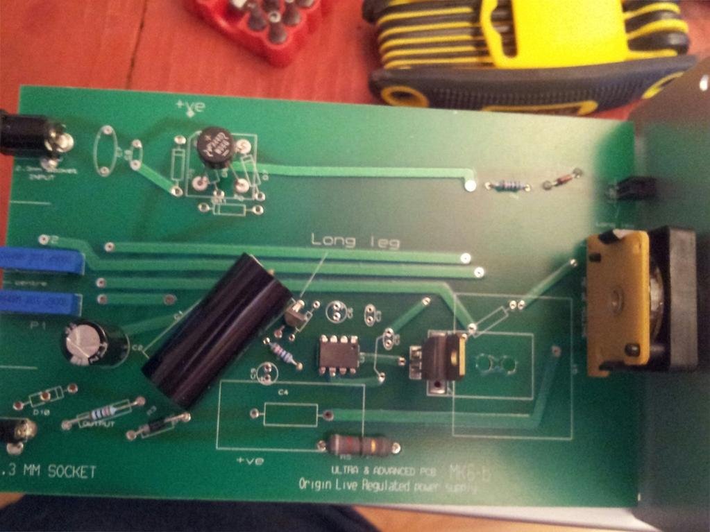

Για ψυχολογικούς λόγους όμως με τρώει πολύ να μείνω μόνο με το LM317 στα σταθερά 2,72ν και 9mA (εδώ δεν είναι πολύ σταθερά τα πράγματα 9-9,5mA)
Το μοτεράκι αγοράστηκε από την origin live και έχει σβήσει τα στοιχεία του με ξύσιμο.... τα δικά της τα οδηγεί με το ακριβό τροφοδοτικό της..... Πάντως σίγουρα δεν είναι το 110191!!!!!
Επίσης αν είναι κάποιος ιδιοκτήτης του DC100 της origin live, θα το εκτιμούσα αν μπορούσε να μετρήσει τα βολτ πάνω στο μοτεράκι!

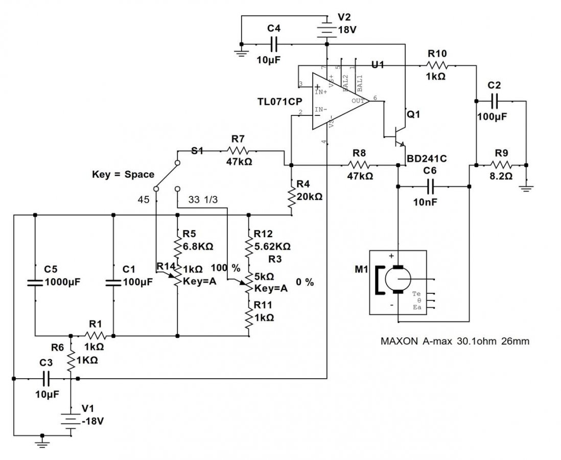

Ζυγίστηκε άψογα έστω και προσωρινά (ακολουθεί η τοποθέτηση ραφιού στον τοίχο και τροποποίηση του φέροντα οργανισμού... ) δεν άντεχα έβαλα την δοκιμαστική denon 103 - το phonoclone 3 άψογο - το μοτεράκι ξεκινάει στο δευτερόλεπτο το πλατώ - και το κρατάει ακλόνητο στα 33 1/3 τροφοδοσία το παρακάτω σχηματικό με sense resistor το οποίο ανάλογα με την πίεση στο πλατώ αυτόματα ανεβάζει ή κατεβάζει στροφές στο μοτέρ, τελικά στα 8,2ν καταλήξαμε και θα δοκιμάσω και του salas αν και συναισθηματικά η αυτόματη διόρθωση με γεμίζει! Η αλυσίδα συνεχίζει με Β1 salas και firstwatt J2 και για δύσκολες ώρες τα Q701...
Συνεχόμενη διόρθωση ισοδυναμεί με κακό ήχο. Επεμβαίνοντας όλη την ώρα στις στροφές εισάγει διαφοροποιήσεις οι οποίες αλλοιώνουν τονικότητα και εικόνα. Κατ εμέ καλύτερα να έχεις ένα ελάχιστο drift παρά λούπα χωρίς κλείδωμα
