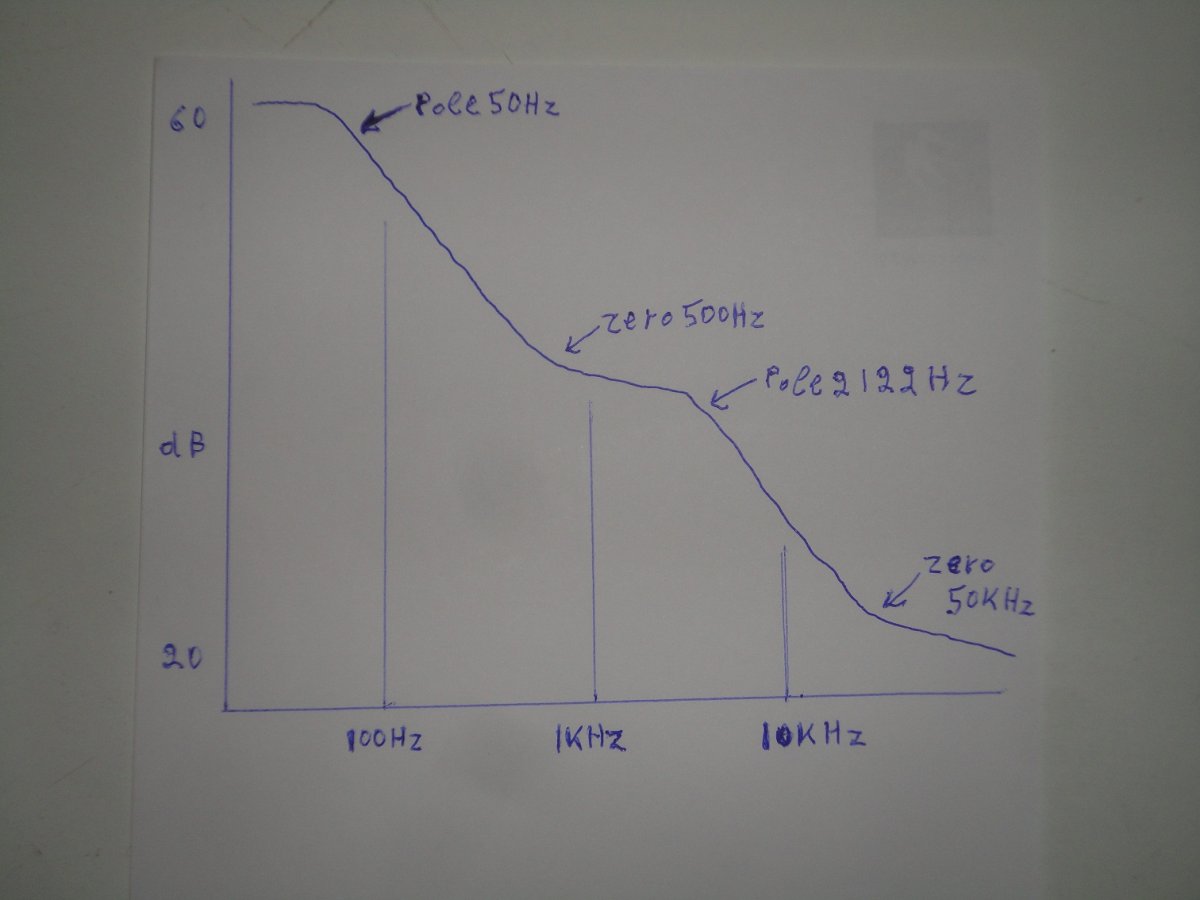

Ένας συγγραφέας και σχεδιαστής μηχανικός, ο Άλεν Ράιτ (Allen Wright), υποστήριξε σε βιβλίο του το 1987, πως τα κοπτικά μηχανήματα (ιδιαίτερα αυτά της NEUMANN) εφαρμόζουν μεν τον πόλο στα 75μsec κατά RIAA, αλλά δεν εξακολουθούν να "κόβουν τα πρίμα" επ' άπειρον μετά τα 2.122Hz. Αντίθετα σταματούν την εξασθένιση στα 50ΚΗz (3,18μsec) κι ότι αν εφαρμόσουμε το αυτό στον προενισχυτή θα παρατηρήσουμε θεαματική βελτίωση ήχου.
Πολλοί αμφισβήτησαν κι αμφισβητούν μέχρι σήμερα αυτή την τοποθέτηση του Ράιτ, άλλοι την εφάρμοσαν και παρατήρησαν διαφορές, θετικές επί των πλείστων. Προσωπικά άκουσα μια έξτρα "λαμπρότητα" στα πρίμα αλλά ταυτόχρονα κι ένα (ευχάριστο θα το χαρακτήριζα) "γέμισμα" στις μεσαίες. Μόνο για λόγους ολοκληρωμένης παρουσίασης, καταθέτω τις απαραίτητες κυκλωματικές τροποποιήσεις, για όσους ενδιαφέρονται.

Καλα εκανες και το προσθεσες ( αυτο με τα 50KHz ) αλλα ετσι οπως το λες ειναι λαθος , δεν υπαρχει extra pole, ενας ειναι ο πολος (pole ), αυτο που εκανες ειναι zero στα 50KHz ! .

Δεν έπιασα το νόημα των λόγων σου περί έξτρα ή επιπλέον ή νέου ή μη πόλου, αλλά και δίκιο έχεις. Έκανα εκφραστικό λάθος, δεν ξέρω ακόμα πού, αλλά έκανα! :cry:

LOL , Για να γινω πιο σαφης , στο σχεδιο που παρεθεσες στο ποστ 62 , δημιουργησες ενα zero στα 50KHz και οχι εναν εξτρα πολο στα 50ΚΗz οπως λες, υπαρχει μεγαλη διαφορα μεταξυ pole και zero !.

OK! Το κατάλαβα!
