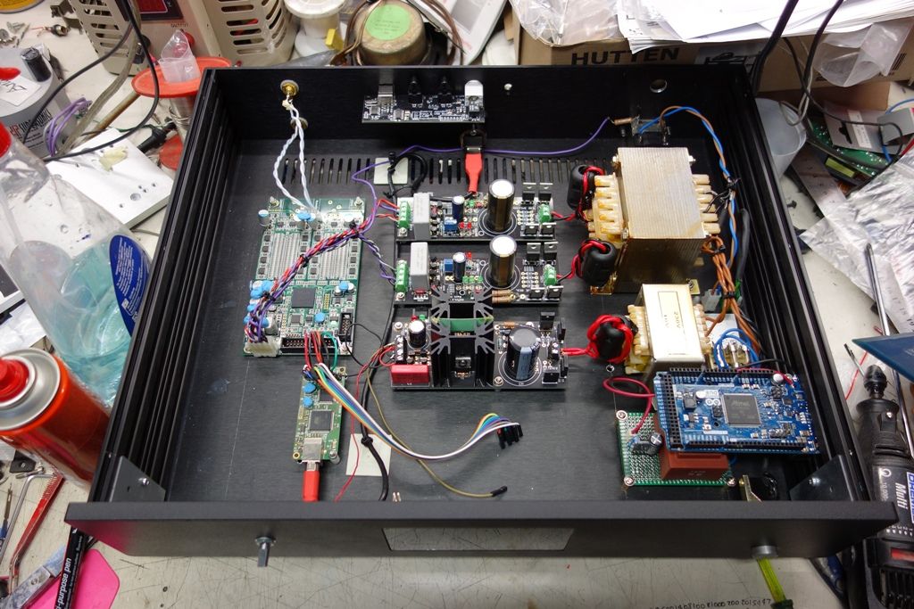

Εργασίες σε εξέλιξη

Απάντηση: Re: DIY R-2R DAC (dam1021) : πειρασμός, όχι αστεία...
Ωραίος!
Δεν έπρεπε όμως να βάλεις τον διακόπτη ON/OFF τόσο χαμηλά. Στο μάτι δεν κάθεται καλά.
Δίκιο έχεις τώρα όμως έγινε. Το πολύ-πολύ να τον βάψω μαύρο να μην κάνει "μπαμ"
Πολύ μου αρέσουν οι ΕΙ μέσα!
Για κάποιον περίεργο,απροσδιόριστο λόγο,τους προτιμώ από τους τοροειδείς,το γιατί δεν το ξέρω ούτε ο ίδιος.
